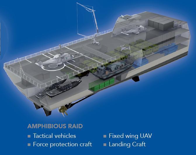

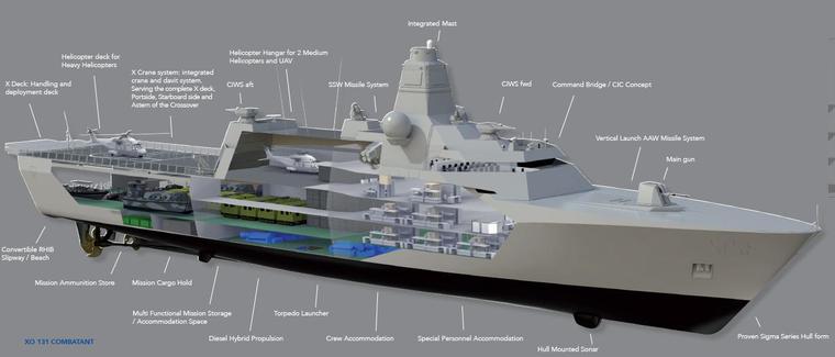

@SmoK Tu decris mot-pour-mot le concept "Crossover" de Damen.
C'est un concept interessant, mais pour tout caser ca donne des navires assez gros: 4,500-5,500 tonnes. On peut se demander de l'utilite d'avoir une capacite RO-RO et amphibie sur une coque de patrouilleur... et de l'utilite de faire des patrouilleurs de la taille d'une fregate. Parfois vaut mieux separer ce genre de besoins.

sympa le https://products.damen.com/en/ranges/crossover/crossover-139cf
Damen_Crossover_139.png?mw=1300
Oui la on dérive plus vers ce qu'aurais du être le remplaçant des BATRAL.
Pour les FS NG, un espace modulaire ou l'on peut caser 4 RHIB ou des conteneurs, ou des modules divers à l'image de ce qui se prévoit sur le Type 26, associé à des rampes RHIB à l'arrière comme sur l'Adroit me parait bien plus pertinent et surtout faisable dans une enveloppe de 3500 tonnes.

Ça c'est un modèle d'étude Kership ; sinon il y a Raidco Marine qui propose ce modèle de 95m de long, avec des caractéristiques similaires (navire de projection/appui logistique, il aurait 2 petits CTM pour plager des 4X4). Bien que  le dessin soit à ce jour peu abouti (on notera entre autres la taille ridiculement petite de la mâture, et l'absence de dôme de com' satellite...), il a une ligne que je trouve plus élégante >bsl_95_pic_1.jpg
Avec cette particularité que Raidco, faute d'installations adaptés, ne construirait pas lui même ce navire, et devrait en confier la réalisation soit aux CMN, soit aux Chantiers de l'Atlantique à St-Nazaire...
Mais bon, le remplacement des 6 FS par ce type de navire est une hypothèse peu probable ; comme certains l'ont souligné il y a plus de chances que ça soit par des "frégates de surveillance NG" au gabarit 3000-3500T (et recherche d'une certaine furtivité dans le design, comme sur le modèle "Floréal-3000" proposé par les chantiers de St-Nazaire), avec un canon de 76mm comme armement principal, et on l'espère des affûts SADRAL ou TETRAL.
