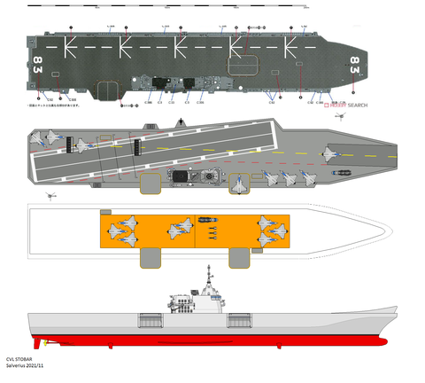

Je vous remets ma dernière création "maison", hybride entre un JDS IZUMO et un PA Clemenceau (avec des morceaux de Trieste et de Vikrant):
Ou comment la montagne accouche d’une souris…
On a beau se tortiller dans tous les sens, à la fin on obtient un PA qui ne peut récupérer que des pontées minuscules de 6 avions.
Pour la haute intensité ce n’est pas top.
(Le CdG est dimensionné pour des Alpha Strike de 20 avions… la différence qualitative pour quelques milliers de tonnes est tout simplement énorme)
Modifié par HK

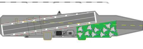

Tu minores volontairement les capacités d'un PA léger (pourquoi limiter arbitrairement une pontée à 6 Rafale?) et tu majores également les capacités du CdG (à ma connaissance, une pontée de 20 n'a jamais été tenté même en exercice).
Peux tu développer ton propos s'il te plaît ?
EDIT: déjà 13 Rafale en parking avant c'est impressionnant
20, j'ai pas vu.
Modifié par Salverius
Edit
Tout simplement parce que ce qui dimensionne la taille maximale d’une pontée c’est les dimensions de la zone parking du pont d’envol. Cette zone ne peut pas empiéter sur la piste oblique et il faut aussi qu’elle soit facile d’accès.
Sur ton dessin, la zone avant ne peut accueillir que ~6 Rafale a vu de nez. La zone arrière est trop difficile d’accès et sera réservé aux nounous/alerte.
Sur les Clemenceau la pontée max était de 23 avions (15 devant, 4 près de l’îlot, 2 sur les ascenseurs, 1 sur le spot nounou/alerte derrière l’ascenseur arrière et le dernier dans les brins). Jusqu’a 18 c’était « facile », après ça devenait plus sportif.
Sur le CdG la pontée max est la même… 23 avions (13 devant, 4 entre les ascenseurs, 2 sur les ascenseurs, 2 sur le spot nounou/alerte derrière l’ascenseur arrière et les 2 derniers devant l’ascenseur avant et dans les brins). Jusqu’à 19 c’est « facile » puis ça se complique.
C’est pour ça que le positionnement de l’îlot, la taille des parking et la prévision des flux sont essentiels. Il faut une taille minimum de PA pour avoir qqch qui tient la route.
Tout ceci est tres bien expliqué ici: https://www.checksix-forums.com/viewtopic.php?f=279&t=188165&start=25

Tu raisonnes toujours en comparant un PA "lourd" à un unique PA "léger", alors que l'objectif de construire des PA légers est de pouvoir disposer de deux PA fonctionnant en tandem pour mener des opérations de hautes intensités.
Je rappelle rapidement le concept initial de ce fil: la France construit 3 PA légers au lieu d'un unique lourd. Compte tenu du taux de disponibilité d'un PA (67 %), cela permet d'en aligner deux en permanence.
Je ne vais volontairement pas reprendre l'approche de @BPCs, bien que ses idées soit très intéressantes et innovantes. Je vais me contenter de ce que l'on connait.
Ainsi, je concède qu'un PA léger tel que je l'ai dessiné (et qui n'est là que pour l'exemple et pour nourrir la réflexion), tu ne peux pas effectuer de pontées de plus de 6 Rafale sans rendre inutilisable la piste de décollage (accès au tremplin).
En revanche,  lorsque deux PA légers fonctionnent en tandem, il est envisageable d'obstruer l'accès au tremplin sur l'un des deux, comme ci-dessous:
Ainsi, tu peux:
  • Sur un premier PA, envoyer une pontée de 12 Rafale, qui pourront être garés en parking avant en obstruant sciemment l'accès au tremplin (mais en laissant ouverte la piste d'appontage)
  • Sur un second PA, envoyer une pontée de 6 Rafale qui pourront être garés en parking avant sans obstruer l'accès au tremplin; ce second PA pourra alors rester en alerte et assurer la défense de l'intégralité du GAE.
Cela représente une pontée de 18 Rafale, qui peut être mis en œuvre sans rencontrer de difficulté particulière de parking.

@SalveriusCela reste loin des capacités d’un PA moyen de la taille du CdG… pas de Hawkeye, capacités d’emport limitées par le tremplin, flux et stocks de munitions etc.
Si tu veux 3 PA, très bien j’applaudis. Mais la façon d’y arriver ce n’est pas le PA « léger », c’est le PA « rustique », qui reste moyen-lourd.
