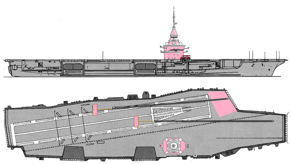

Un vision bricolée rapidement (en rose les parties modifiées par rapport au CdG):spacer.png
Opter pour un format de deux porte-avions de la taille du CdG:
  • évite d'avoir à concevoir le réacteur K22, tout en augmentant le parc de K15 de quatre unités
  • ne nécessite pas la création de nouvelles infrastructures à Toulon, mais seulement leur rénovation
  • permet d'envisager la création d'une filiale de catapultes vapeur française (4 unités, avec possiblement 2 en export en Inde)

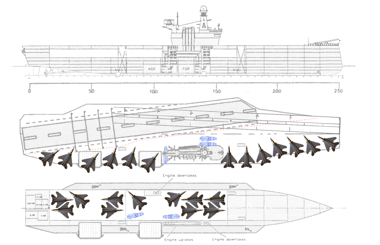

Pour l'exemple, l'esquisse d' @HK pour l'Espagne que ne résiste pas à l'envie de mettre sur ce fil :wub::
Je l'ai un peu amélioré depuis, mon PA STOBAR. Le voici avec 24x NGF (13 chasseurs sur le pont, 11 dans le hangar)... 35,000t environ.
Je me suis inspiré des études préliminaires Britanniques au tout début de leur projet CVF. Bon en pratique même avec seulement 18-20x chasseurs ce serait déjà tres bien pour un pays comme l'Espagne car le cout serait bien inférieur au CdG, PANG et autres.
