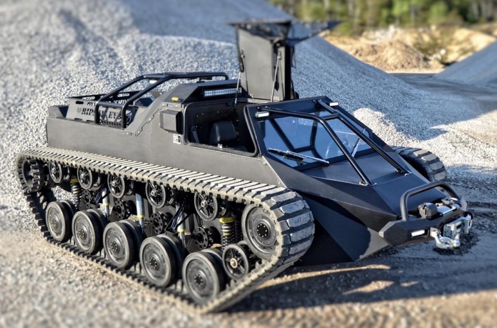

À noter que ce n'est pas un IFV parce que ça m'étonnerait que ça embarque des gens.
À mon sens, c'est une version plus grosse du Ripsaw

il y a 12 minutes, mehari a dit :
En ce qui me concerne, je suis sceptique vis-à-vis de ces combattants autonomes ou téléguidés mais je ne suis pas vraiment expert.
