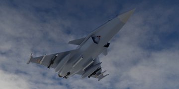

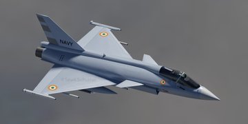

Bon Plan Posté(e) le 5 février 2021 Share Posté(e) le 5 février 2021 (modifié) D'autres images du TEDBF. Comparaison Rafale / TEDBF Modifié le 5 février 2021 par Bon Plan 2 1 Lien vers le commentaire Partager sur d’autres sites More sharing options...
bubzy Posté(e) le 5 février 2021 Share Posté(e) le 5 février 2021 Je suis un peu perdu avec les projets indien... Ce TEDBF, on dirait un projet de super-Rafale créé par un fanboy. Quel est l'industriel qui le propose ? Avec quel calendrier ? Est-ce quelque chose de soutenu par le gouvernement ou un des ministères ? Quelle crédibilité lui donner ? Sinon j'inversement bien les lettre FTBDE*, ça serait plus cohérent peut être ? Révélation Pour Fighter To Be Done Eventually 1 1 Lien vers le commentaire Partager sur d’autres sites More sharing options...
Hirondelle Posté(e) le 5 février 2021 Share Posté(e) le 5 février 2021 il y a 13 minutes, Bon Plan a dit : TEDBF il y a 9 minutes, bubzy a dit : Je suis un peu perdu avec les projets indien... Ce TEDBF, on dirait un projet de super-Rafale créé par un fanboy. Quel est l'industriel qui le propose ? Avec quel calendrier ? Est-ce quelque chose de soutenu par le gouvernement ou un des ministères ? Quelle crédibilité lui donner ? Sinon j'inversement bien les lettre FTBDE*, ça serait plus cohérent peut être ? Masquer le contenu Pour Fighter To Be Done Eventually HAL, qui ne se casse pas trop le train pour la formule aéro : https://www.google.fr/amp/s/www.janes.com/amp/aero-india-2021-indian-tedbf-naval-fighter-showcased-by-hal/ZnlJK3dHVU9mZ28xajRJVkc5dVI5VFp1cVMwPQ2 Mais le concept de rafale x 110% pourrait plaire, ici ou là Lien vers le commentaire Partager sur d’autres sites More sharing options...
bubzy Posté(e) le 5 février 2021 Share Posté(e) le 5 février 2021 (modifié) il y a 3 minutes, Hirondelle a dit : HAL, qui ne se casse pas trop le train pour la formule aéro : https://www.google.fr/amp/s/www.janes.com/amp/aero-india-2021-indian-tedbf-naval-fighter-showcased-by-hal/ZnlJK3dHVU9mZ28xajRJVkc5dVI5VFp1cVMwPQ2 Mais le concept de rafale x 110% pourrait plaire, ici ou là J'ai pas saisi le concept cockpit/véranda... Les agriculteur sont en grève, y'a une histoire d'aide au semi dans chaque avion ? Où ils ont prévu d'élever des pilotes géants ? Ok donc je vois bien la gesticulation pour empêcher l'IN de commander du Rafale en leur faisant miroiter un Rafale ++. Bon... Crédibilité très basse. Calendrier annoncé ? Modifié le 5 février 2021 par bubzy 2 Lien vers le commentaire Partager sur d’autres sites More sharing options...
Hirondelle Posté(e) le 5 février 2021 Share Posté(e) le 5 février 2021 il y a 7 minutes, bubzy a dit : J'ai pas saisi le concept cocpit/véranda... Les agriculteur sont en grève, y'a une histoire d'aide au semi dans chaque avion ? Voilà ce qui arrive quand on se moque trop du Qaher 313 : Les concurrents sur-compensent pour ne pas encourir les mêmes reproches: Plus je le regarde, plus je me dis que Patrick va kiffer sa race et racheter les droits (ou HAL !) 1 2 Lien vers le commentaire Partager sur d’autres sites More sharing options...
Picdelamirand-oil Posté(e) le 5 février 2021 Share Posté(e) le 5 février 2021 (modifié) II ne faut pas prendre le TDEBF comme un projet sérieux, mais comme une expression de besoin de l'Indian Navy, après tout HAL a certainement de meilleures entrées chez l'IN que Dassault. Pour moi ça veut dire: Avion plus grand pour avoir plus d'autonomie Donc ailes repliables pour gagner de la place et rentrer dans les ascenseurs Si contrairement au F-18 on peut rajouter des CFT, ça peut le faire.... Modifié le 5 février 2021 par Picdelamirand-oil 1 Lien vers le commentaire Partager sur d’autres sites More sharing options...
Bechar06 Posté(e) le 5 février 2021 Share Posté(e) le 5 février 2021 (modifié) Il y a 2 heures, Bon Plan a dit : D'autres images du TEDBF. Source de ce comparatif ?? M^me si il ne faut trop accorder de valeur à ce Nouveau "Rafale" exotique Modifié le 5 février 2021 par Bechar06 Lien vers le commentaire Partager sur d’autres sites More sharing options...
ARPA Posté(e) le 5 février 2021 Share Posté(e) le 5 février 2021 Il y a 2 heures, Picdelamirand-oil a dit : Si contrairement au F-18 on peut rajouter des CFT, ça peut le faire.... Par rapport au Rafale, je le trouve assez gros. C'est peut-être pour compenser les réacteurs de 100 KN, mais ça doit aussi permettre d'embarquer du carburant. S'il faut encore rajouter des CFT, c'est presque un aveu d'échec. Autant faire une cellule encore plus grosse. 1 Lien vers le commentaire Partager sur d’autres sites More sharing options...
Bon Plan Posté(e) le 5 février 2021 Share Posté(e) le 5 février 2021 Il y a 3 heures, bubzy a dit : Fighter To Be Done Eventually Ca c'est très très bon ! Je vais en faire usage sous d'autres cieux. 1 Lien vers le commentaire Partager sur d’autres sites More sharing options...
Picdelamirand-oil Posté(e) le 5 février 2021 Share Posté(e) le 5 février 2021 il y a 2 minutes, ARPA a dit : Par rapport au Rafale, je le trouve assez gros. C'est peut-être pour compenser les réacteurs de 100 KN, mais ça doit aussi permettre d'embarquer du carburant. S'il faut encore rajouter des CFT, c'est presque un aveu d'échec. Autant faire une cellule encore plus grosse. Je n'ai pas été clair: si je considère le TDEBF comme une expression de besoin, je peux prendre en compte ce besoin en rajoutant des CFT au Rafale, au lieu de faire un nouvel avion. D'ailleurs je trouve qu'on devrait mettre la flèche du Rafale à 45° au lieu de 48° et raboter 20cm de chaque coté, comme ça il rentrerait dans les ascenseurs, non mais 2 1 Lien vers le commentaire Partager sur d’autres sites More sharing options...

bubzy Posté(e) le 5 février 2021 Share Posté(e) le 5 février 2021 Il y a 3 heures, Bon Plan a dit : le block III du SH18 va en avoir il me semble. je corrige: Il était prévu que le block III du SH18 devait en avoir il me semble. Tu avais raison, jusqu'à la semaine dernière :) Il y a 3 heures, ARPA a dit : Par rapport au Rafale, je le trouve assez gros. C'est peut-être pour compenser les réacteurs de 100 KN, mais ça doit aussi permettre d'embarquer du carburant. S'il faut encore rajouter des CFT, c'est presque un aveu d'échec. Autant faire une cellule encore plus grosse. Vu la grosseur de la cellule, il est fort probable qu'une soute s'y soit glissée. Lien vers le commentaire Partager sur d’autres sites More sharing options...
rendbo Posté(e) le 5 février 2021 Share Posté(e) le 5 février 2021 Il y a 5 heures, bubzy a dit : Vu la grosseur de la cellule, il est fort probable qu'une soute s'y soit glissée. Vu l'implantation des charges sous la cellule, c'est même pas dit (ou sinon deux petites soutes avec une ouverture exotique vu qu'à l'extérieur il y a des missiles, et à l'intérieur il y a une charge lourde, avec peut être au cas où toute la plomberie qui va bien... Lien vers le commentaire Partager sur d’autres sites More sharing options...
bubzy Posté(e) le 6 février 2021 Share Posté(e) le 6 février 2021 Ah... Ben non alors... Serait il gros pour "rien?" 1 Lien vers le commentaire Partager sur d’autres sites More sharing options...
clem200 Posté(e) le 6 février 2021 Share Posté(e) le 6 février 2021 il y a une heure, bubzy a dit : Ah... Ben non alors... Serait il gros pour "rien?" Pourquoi pour rien ? Plus de volume c'est toujours bon à prendre, pour l'équipement et le carburant 1 Lien vers le commentaire Partager sur d’autres sites More sharing options...
DEFA550 Posté(e) le 6 février 2021 Share Posté(e) le 6 février 2021 (modifié) il y a une heure, clem200 a dit : Pourquoi pour rien ? Plus de volume c'est toujours bon à prendre, pour l'équipement et le carburant C'est aussi plus de poids et plus de traînée, donc plus de carburant brûlé pour aller au même endroit, et c'est plus cher. Donc non, ce n'est pas toujours bon à prendre. Modifié le 6 février 2021 par DEFA550 1 1 1 Lien vers le commentaire Partager sur d’autres sites More sharing options...
