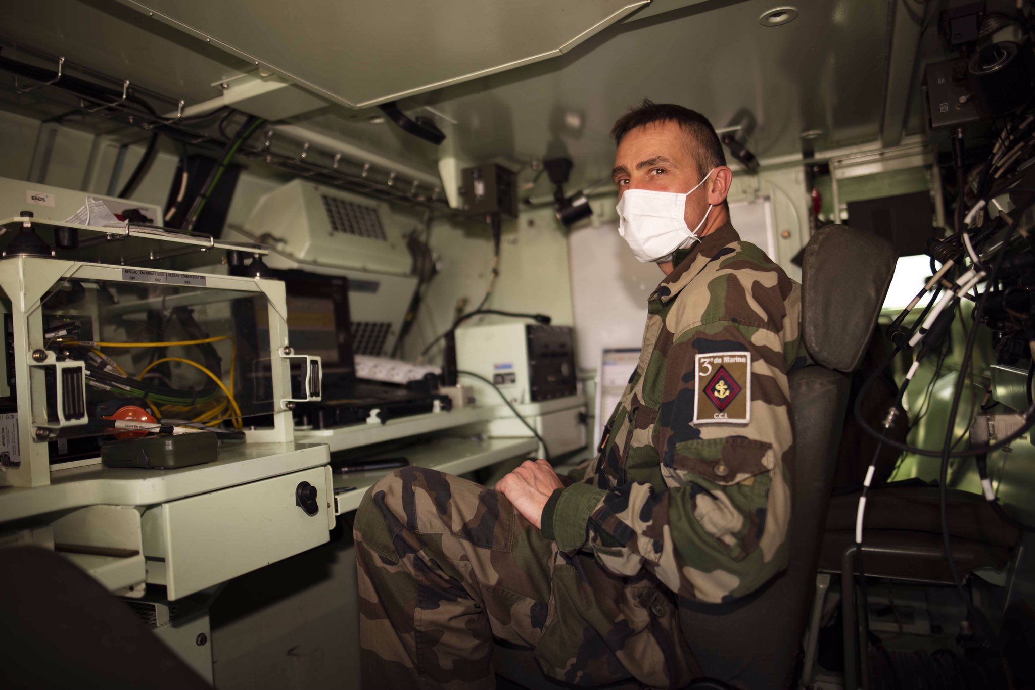

La meilleure hauteur sous plafond est déjà un gros plus. J'ai l'occasion de monter dans VTT 8x8 et dans des Griffons, cela change pas mal de choses de ne pas être obligés de rester plié en deux quand tu te déplace dans le véhicule. Je vais essayer de retrouver les quotes.
Avec  le Griffon, on a une architecture de "monospace", le VTT 8x8 c'est plutôt un break de chasse... Ci-dessous le Griffon EPC :

Certes, mais n'oublions pas ce que remplace le griffon--> https://pbs.twimg.com/media/EWxW0-EWAAERsUP?format=jpg&name=large  http://www.maquetland.com/upload/phototeque/images/685/vab_pc_section_tir_arriere.jpg
donc oui au pc on aura plus de place pour s'étirer les guiboles. Cela justifie t-il 10T supplémentaire? le choix fait indique que oui...

@Scarabé je sais pas pour les autres mais moi je ne les vois jamais les images que tu postes ... a priori twitter empeche de cross poster ses images.
C'est des images du FB 21 RIMA
Mais les images officiel du MINAR ont mainteant une sécurité pour éviter qu'elles soient trafiqué et reproduites sur des forums à but de contre ingerence .
https://www.drsd.defense.gouv.fr/nos-missions
J'ai le même  soucis, je les vois en cliquant avec le bouton droit de la souris est :
-soit en choisissant : ouvrir le lien dans un nouvel onglet ou nouvelle fenêtre.
-soit en choisissant : afficher l'image, mais là je reste bloqué sur cette image (il me faut donc ouvrir une nouvelle fenêtre et réafficher la page du forum.
