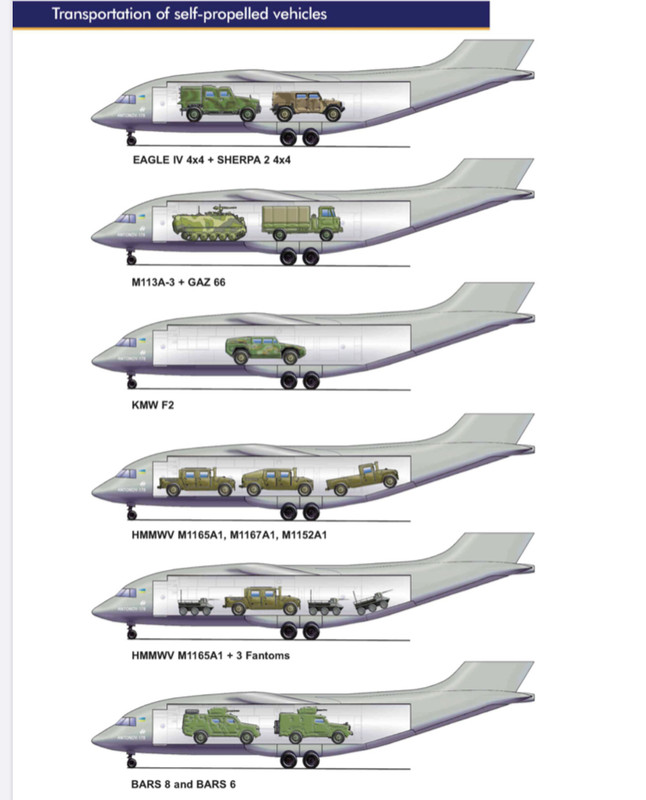

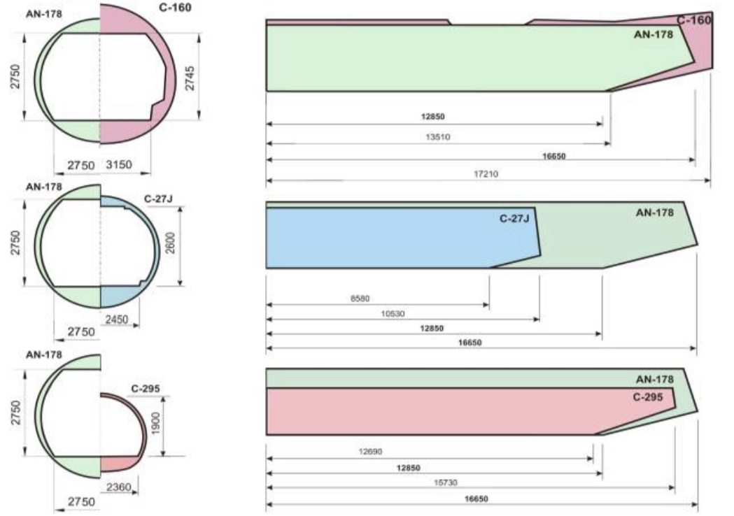

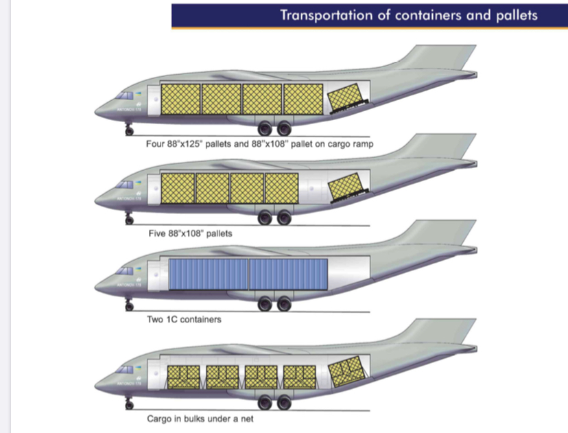

Rescator Posté(e) le 1 novembre 2020 Share Posté(e) le 1 novembre 2020 Il y a 17 heures, HK a dit : Pour moi les paramètres sont les suivants: 1) Il faut un avion déclinable en versions civiles et militaires (comme l’Antonov 158/178), pour des raisons économiques 2) Qui doit compléter par le bas la gamme civile de Airbus, c’est à dire vers 80-100 sièges (plutôt que les 110-125 sièges d’un A220-100). Cela le mettrait aussi en concurrence frontale avec le Q400 à hélice (80-90 sièges) et aussi l’E175 de Embraer (90 sièges). 3) A hélice et non à réacteur, pour être plus économe et améliorer les capacités sur piste courte 4) La masse de la version civile serait de ~40t. En version militaire cela pourrait monter à 50t (~Transall) 5) Communauté maximale (comme pour l’An-158/178): moteurs, cockpit, aile, empennages etc. La version militaire aurait un fuselage plus large, un train dédoublé, et une aile renforcée et légèrement allongée (avec des extensions) 6) La version militaire serait optimisée pour le transport de troupes, de palettes, et de véhicules légers... elle ne serait pas capable d’emporter des blindés, sauf peut-être VBMR(L) Serval (contrairement au KC-390 par exemple, qui est dans une gamme au-dessus). Bref, je pense que l’An-158/An-178 montrent la voie à suivre et donnent une idée des capacités. Si cela donne qqch qui ressemble beaucoup à un Transall (mais en beaucoup plus rapide), ce n’est pas par hasard... https://pakukrainecentre.com/trade files/AN-148-158 Family 12-2013_ Eng.pdf je partage beaucoup de point de l'analyse de @HK et j'ajoute quelques éléments. On voit que la charge utile de l'AN178 s'effondre assez rapidement dès que l'on veut aller un peu loin, typiquement en Afrique depuis la métropole. Nos DOM-TOM très étalés et lointains nous imposent de bons rayons d'action avec un minimum de charge utile. Transporter un Serval de 17 tonnes ou un Caesar de 18t à 4000 km n'est peu être pas inutile, ça éviterait d'employer un A400M au deux tiers de sa charge à la même distance. Se pose ensuite le problème de la dimension de soute, hélicoptères sans démontage ou pas. Les hélicos sont légers mais encombrants. Est-ce que ça doit être l'exclusive de l'A400M ou pas? En tant que concepteur de blindés, mon cauchemar a toujours été les dimensions réduites de la soute du C130. Un A200M devrait pouvoir proposer une soute plus large mais pas forcément plus longue que celle du C130. Ce serait un facteur de différenciation pour l'export avec la bimotorisation TP400 supposée moins chère en MCO. Pour résumer cet A200M serait un véritable demi-A400M avec: - 2 TP400 - charge utile de 15 à 17 t à 4000 km - longueur de soute idem C130J mais + large de qq décimètres - récupération de tout équipement développé pour A400M : cockpit, éléments de train d'atterrissage, contremesures, etc 1 Lien vers le commentaire Partager sur d’autres sites More sharing options...
HK Posté(e) le 1 novembre 2020 Share Posté(e) le 1 novembre 2020 (modifié) @Rescator On ne parle pas du tout de la même chose. ;-) L’avion que tu proposes existe presque déjà: c’est le C-390 de 87 tonnes au décollage. C’est ce qu’on obtient quand on cherche une soute plus large qu’un C-130 pour transporter des blindés sur de longues distances. Ce que je propose c’est un avion pour la logistique et le transport de personnel intra-théâtre (comme la douzaine de Casa outre-mer et en Opex), pas pour transporter des blindés de France en Afrique (ou l’A400M est parfait). Pour le marché civil il faut aussi viser un gabarit de 40t max (ce qui serait déjà beaucoup par rapport à un ATR-72 de 23t ou un Q400 de 30t), car sinon on s’approche trop de A220 (63). Bref je vise plutôt 1/3 la taille d’un A400M que 2/3... Modifié le 1 novembre 2020 par HK Lien vers le commentaire Partager sur d’autres sites More sharing options...

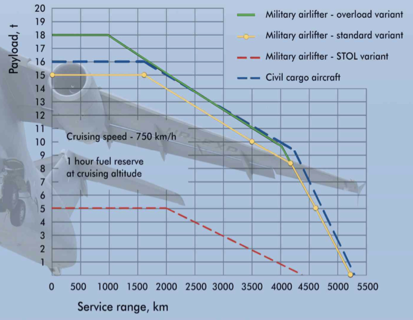

Bechar06 Posté(e) le 1 novembre 2020 Share Posté(e) le 1 novembre 2020 il y a 23 minutes, Rescator a dit : un véritable demi-A400M avec: - 2 TP400 - charge utile de 15 à 17 t à 4000 km - longueur de soute idem C130J mais + large de qq décimètres - récupération de tout équipement développé pour A400M : cockpit, éléments de train d'atterrissage, contremesures, etc A noter que HK l'a déjà proposé il y a longtemps, repris sur le fil "avion de rapport militaire" sous la dénomination A410M De fait sa nouvelle idée partant de l'exemple de l'An-178 est différente, pour déboucher sur 2 versions: Civile et militaire, plus légère que l'A410M. Par contre je n'ai pas compris avec quoi il le (turbo-) propulserait ? Lien vers le commentaire Partager sur d’autres sites More sharing options...

capmat Posté(e) le 2 novembre 2020 Share Posté(e) le 2 novembre 2020 (modifié) il y a 35 minutes, Fusilier a dit : Il y a toujours le 295. Absolument, mais nôtre Armée de l'Air ne l'a pas acheté. Il faut se souvenir que les CN235 ont été acquits pour "tuiler" la relève des C160 avec les retards du A400M, le programme C295 est apparu après. Le CN235 est équipé de moteurs Général Electric, le C295 est équipé de moteurs P&W Canada. P&W Canada est basé au Quebec, c'est une filiale autonome de United Technologie. Le Spartan Italien est équipé des mêmes moteurs que le C130J qui sont des "Allison". Allison a été racheté par Rolls Royce. En occident, l'avenir des turbopropulseurs de P&W Canada se concentre sur des programmes Européens : ATR et CN295. Il y a bien sûr des avions plus petits qui assurent un fond de roulement des productions P&W Canada, comme les King Air, Les Twin Otter, les Cesna, les Kodiac (racheté par Daher)....et sans doute des drones. @HK a raison, nous ménagerons sans doute l'avenir de P&W Canada....en parallèle au TP400. L'Airbus A200M sera une réponse synthétique de circonstance mais, bien sûr, pas la réponse exclusive à plusieurs besoins. Modifié le 2 novembre 2020 par capmat Lien vers le commentaire Partager sur d’autres sites More sharing options...
Bechar06 Posté(e) le 2 novembre 2020 Share Posté(e) le 2 novembre 2020 (modifié) il y a une heure, capmat a dit : Avec un peu de patience, nous ne tarderons pas a avoir des nouvelles des intentions des Industriels et de nos armées. Merci pour cette vision élargie Il y a 16 heures, Rescator a dit : véritable demi-A400M avec: - 2 TP400 - charge utile de 15 à 17 t à 4000 km - longueur de soute idem C130J mais + large de qq décimètres - récupération de tout équipement développé pour A400M : cockpit, éléments de train d'atterrissage, contremesures, etc Un ratio de 1/2 en volume et masse signifie un ratio de 0,80 dans chacune des 3 dimensions FCTM calibré a priori comme 1/2 A400M à partir de sa motorisation ( 2 TP400 ) : à cet égard le whatif A410 de @HK est assez pertinent au moins en volume ( 50 % de la masse signifie un ratio de 0,80 dans chacune des 3 dimensions,, mais conserver la section cargo ! ) Il me semble que la continuité A400M => A410M est la + facile à réaliser en délai comme en risques et coûts avec l'avantage d'une suite au C-130J qui n'a pas de descendant Quant au créneau inférieur ( C-295 et C-27J + ATR-90 envisagé un moment, endormi, donc civilo-militaire ), c'est le Moteur qui coince ... sauf chez PW ... c'est là qu'il y aurait un véritable investissement, mais ce programme pourrait rejoindre le Niveau Régional du futur AIRBUS vert & éventuellement à hydrogène : Air & Cosmos papier du 25/09/2020 complète les infos de ces 3 projets de AIRBUS, 2 sont dans le plan gouvernemental : ( Monocouloir à turboRéacteurs successeur potentiel de l' A320, à 3500 km de 120 à 200 passagers ) Version régionale à TurboPropulseurs , genre ATR prononcé, à 100 places sur 1800 km Modifié le 2 novembre 2020 par Bechar06 Lien vers le commentaire Partager sur d’autres sites More sharing options...
capmat Posté(e) le 2 novembre 2020 Share Posté(e) le 2 novembre 2020 (modifié) Il y a 1 heure, Bechar06 a dit : Quant au créneau inférieur ( C-295 et C-27J + ATR-90 envisagé un moment, endormi, donc civilo-militaire ), c'est le Moteur qui coince ... sauf chez PW ... c'est là qu'il y aurait un véritable investissement, mais ce programme pourrait rejoindre le Niveau Régional du futur AIRBUS vert & éventuellement à hydrogène : J'avais été surpris par la vigueur avec laquelle Airbus s'était opposé à l'ATR-90......je suppose que la reprise du programme CS100-CS300 de Bombardier était déjà "dans les tuyaux". Il était donc inopportun de se positionner en concurrent des projets d'avions turbopropulsés de Bombardier. Je réitère mon impression que Airbus et la France se sentent concernés par l'avenir de P&W Canada. Modifié le 2 novembre 2020 par capmat Lien vers le commentaire Partager sur d’autres sites More sharing options...
ARPA Posté(e) le 2 novembre 2020 Share Posté(e) le 2 novembre 2020 il y a 55 minutes, seb24 a dit : Je vois pas comment tu obtiens les performances proche d'un A400M avec une puissance moteur divisé par deux ^^ . Bah, comme j'avais cité le Short Belfast, regarde ses caractéristiques. 20 000 ch répartis sur 4 moteurs. 35 tonnes de charge utile et plus de 8 000 km d'autonomie. C'est assez proche de l'A400M. Bon la vitesse n'est pas la même, les performances ne sont pas non plus identiques, surtout s'il faut transporter lourd et loin, mais ça reste comparable. il y a 55 minutes, seb24 a dit : L'avantage d'avoir des moteurs puissants c'est aussi d'avoir un avion qui peut plus facilement opérer sur des terrains courts tu n'es pas obligé d'en faire un gros avion pour autant. Encore une fois, si on compare avec le Belfast (ou le Transall), ce n'est pas forcément la puissance qui est l'argument principal pour un avion STOL. Je dirais plutôt que la puissance de l'A400M lui permet d'aller bien plus vite que les autres avions à hélice. Maintenant reste à voir l'avion qu'on veut. 140 tonnes et 4 TP400 (40 000 ch), c'est un A400M. 70 tonnes pour 20 000 ch, c'est un C130J. 35 tonnes pour 10 000 ch, c'est un C27. Lien vers le commentaire Partager sur d’autres sites More sharing options...
johnsteed Posté(e) le 2 novembre 2020 Share Posté(e) le 2 novembre 2020 (modifié) Si ce A200M voit le jour, je pense qu'il sera exactement sur le créneau du C130 super hercule ou son évolution mais avec deux moteurs d'A400M à la place de 4. En outre, le TP400 peut être détaré et allégé comme la famille de CFM56 a pu l'être mais il me semble que ce ne sera même pas nécessaire. Enfin, le TP400 est un triple corps (2 corps HP BP et une turbine libre axe hélice) qui lui confère un meilleur rendement thermique. Oui, c'est plus lourd, mais il consomme moins et peut voler plus haut (meilleur potentiel de compression). 2 TP400 fournissent l'équivalent des 4 moteurs du C130 actuel. Avec le temps les avions ont toujours besoin de davantage de puissance. Quand l'A200M arrivera les évolutions du C130 afficheront une puissance comparable. Modifié le 2 novembre 2020 par johnsteed Lien vers le commentaire Partager sur d’autres sites More sharing options...
seb24 Posté(e) le 2 novembre 2020 Share Posté(e) le 2 novembre 2020 il y a une heure, ARPA a dit : Bah, comme j'avais cité le Short Belfast, regarde ses caractéristiques. 20 000 ch répartis sur 4 moteurs. 35 tonnes de charge utile et plus de 8 000 km d'autonomie. C'est assez proche de l'A400M. Bon la vitesse n'est pas la même, les performances ne sont pas non plus identiques, surtout s'il faut transporter lourd et loin, mais ça reste comparable. Encore une fois, si on compare avec le Belfast (ou le Transall), ce n'est pas forcément la puissance qui est l'argument principal pour un avion STOL. Je dirais plutôt que la puissance de l'A400M lui permet d'aller bien plus vite que les autres avions à hélice. Maintenant reste à voir l'avion qu'on veut. 140 tonnes et 4 TP400 (40 000 ch), c'est un A400M. 70 tonnes pour 20 000 ch, c'est un C130J. 35 tonnes pour 10 000 ch, c'est un C27. Oui mais avion de transport c'est pas juste puissance + charge utile + autonomie. C'est quoi les secs du Short Belfast en termes de décollage court et sur terrain sommaire par exemple ? Je te rejoint pour la fin: il faut savoir ce qui est demandé déjà. Pour l'instant on va du CASA au C-130 (c'est assez large). les moteurs iraient bien sur un C-130 like en dessous il vaudrait peut être mieux choisir d'autre moteurs. Lien vers le commentaire Partager sur d’autres sites More sharing options...
