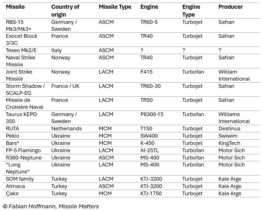

En fouillant un peu, j'ai pu trouver ceci parmi les différents missiles récents:
  • Exocet MM40: Turbojet
  • JASSM: Turbojet
  • JASSM-ER: Turbofan
  • Tomahawk: Turbofan
  • Taurus KEPD 350: Turbofan
  • NASM-MR: Turbofan
  • Nirbhay: Turbofan
  • Marte-ER: Turbojet
  • TESEO EVO: Turbofan
  • Sea Breaker: Turbojet
  • NSM: Turbojet
  • JSM: Turbofan
  • Kh-59M: Turbojet
  • Kh-59MK: Turbofan
  • Kh-101: Turbojet
  • Kalibr: Turbojet
  • Hyunmoo-3: Turbofan
  • HF-2E: Turbofan
  • Atmaca: Turbojet
  • Çakir: Turbojet
  • SOM: Turbojet
  • R-360 Neptube: Turbofan
Je ne vois pas vraiment d'indication qui aille dans un sens ou dans l'autre. Il faudrait comparer les capacités (payloads, masses au lancement, vitesses, prix, profils de vol, etc.) pour se faire une réelle idée.

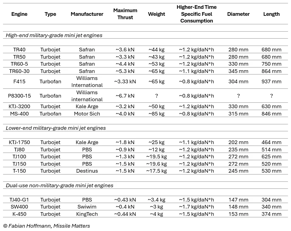

Néanmoins l'annonce du développement par Safran de petits turboréacteurs (M15 M30 M50) destinés aux drones laisse entrevoir la possibilité de voir arriver un système de ce genre, surtout que tous les drones n'auront pas besoin d'1.5 à 5 tonnes de poussée, et que l'impression 3D devrait être utilisée assez massivement pour faire chuter les prix de tels moteurs.
Merci pour la compilation. 11 et 11. C'est très équilibré.
C'est limité par ce que j'ai pu trouver sur Wikipedia. Certains systèmes n'ont tout simplement pas de type de motorisation mentionné tandis que d'autres ont des informations contradictoires. Le Kh-35 et le SSM-700K ont une motorisation qui est décrite comme étant turbofan ou turbojet suivant la partie de l'article dans laquelle on se trouve.
Sinon, on peut remarquer que certains pays ont une préférence marquée pour certaines technologie. Les turcs sont uniquement en turbojet par exemple, et les indiens en turbofan. Les US ont aussi une nette préférence pour le turbofan (les ACM, ALCM, Tomahawk et LRSO sont tous en turbofan) mais ce n'est pas quelque chose d'exclusif. Le JASSM et le SLAM-ER utilisent un turbojet par exemple. Point intéressant, si le JASSM utilise un turbojet, le JASSM-ER utilise un turbofan, tout comme le LRASM dont il est dérivé.
