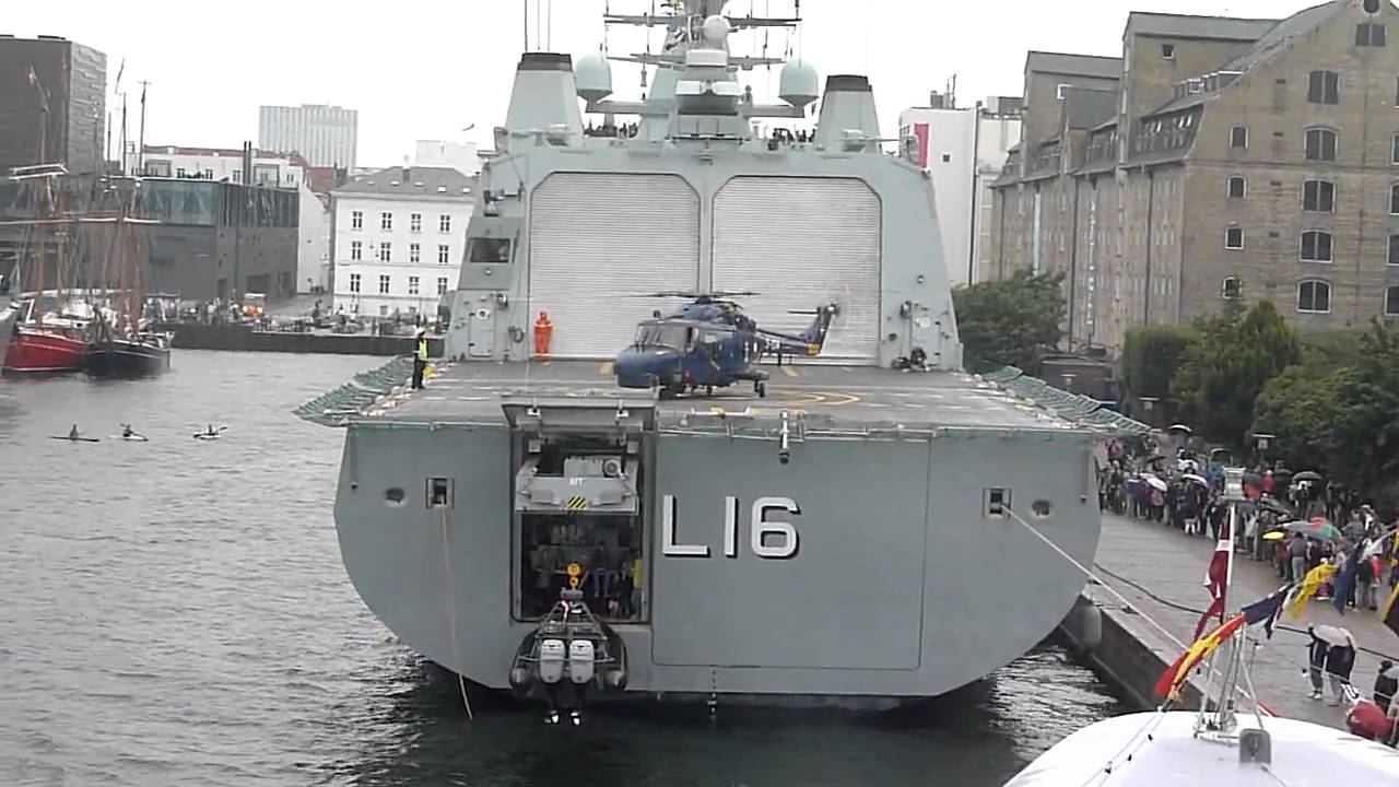

Un peu comme l'Absalon, ce superbe design de Dcns vendu aux Danois

??? Un peu comme l'Absalon, ce superbe design de DCNS vendu aux Danois. DCNS comme  direction des constructions navales système ?

Prenons un autre design mentionné si dessus, l'Absalon
  • 6600t (donc sous le déplacement demandé)
  • Radar, sonar de coque
  • Lanceur pour ESSM et Harpoon
  • 127mm et 2 35mm
  • 2×2 lance-torpilles
  • Pont d'envol pour 1 hélicoptère
  • Emport de 2 AW-101 ou 2 SH-60
  • Emport 2 RHIB et 2 CB90
  • Espace de stockage pour véhicules ou containers.
On a donc de l'espace pour l'emport de 2 hélicoptères et deux USV, voire trois. Mieux, l'Absalon est prévue pour 100 hommes d'équipage mais peut monter jusqu'à 300 laissant un ample espace pour l'emport de personnel additionnel. Malheureusement, elles n'emportent pas de VLS, ce qui devrait bientôt changer mais à un prix inconnu sur les autres capacités. On notera par ailleurs que les Absalon étaient numérotées Lxxx par le passé, signifiant donc un navire amphibie. Ceci va changer à l'avenir vers Fxxx signalant des frégates.
