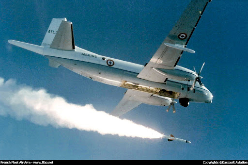

il y a 45 minutes, Ronfly a dit :
Ça envoie un Exocet au démarrage... d'ailleurs il allume relativement tôt son booster je trouve.
C'est un ATL1.
L'objectif de mon post étant de démontrer que si l'a321MPA n'embarque que 2 AM39 il n'y a aucune amélioration par rapport à l'ATL2 et même l'ATL1...
Espérons qu'il emportera plus de FMAN, ce dernier ayant un facteur-forme différent.
Sinon je suppose que c'est un pod avec capteurs/caméras sous l'aile droite de l'ATL2 pour le test missile?
Aucune idée.
il y a 13 minutes, Patrick a dit :
Un ATL2 peut emporter 2 Exocets ET 8 Torpilles ?
Je pensais justement que les Exocets empêchaient l’emport de beaucoup de torpilles... Je trouve pas de bonne photo avec les 2 emports :sad:
Modifié par Titus K
il y a 8 minutes, Titus K a dit :
En capacités max, on serait donc sur 1 Exocet et 3 torpilles apparemment.
