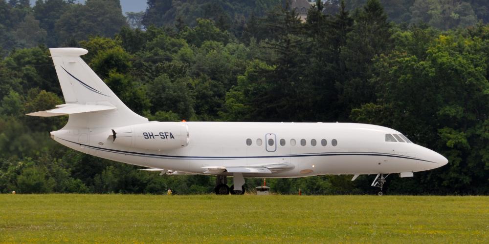

210710054438690984.jpgQuand on regarde le 10X on voit que l'insertion des caissons de voilure dessine un net renflement par rapport à la ligne de plancher de la cabine, qui est d'ailleurs inclinée vers l'avant.
20160711-N591-vliegtuig-Skyfree-9H-SFA-D
D'ici qu'il y ait déjà une soute arrière à bagage  plus conséquente que sur un petit bizjet qui est moins renflé du dessous :happy:

Il y a 4 heures, BPCs a dit :
Suffit de regarder les avions  les g700 et le bombardier 7000 pour comprendre que c'est liée au caractéristiques de l'avion... Pour avoir l'autonomie qu'il annonce il y a du kérosène partout où il peut y en avoir sens générer de traîner...
La bosse c'est juste un réservoir...
Une soute à armement à cet endroit, juste sous le moteurs, ça ferait un centrage très très arrière.
Mon idée de rajouter cette soute en excroissance conforme à l’avant du caisson c’est pareil : sûrement très compliqué pour le centrage.
De toutes façons, avec cette architecture d’avion, ça va être chaud, il n’y a qu’à voir le Swordfish sans soute:
