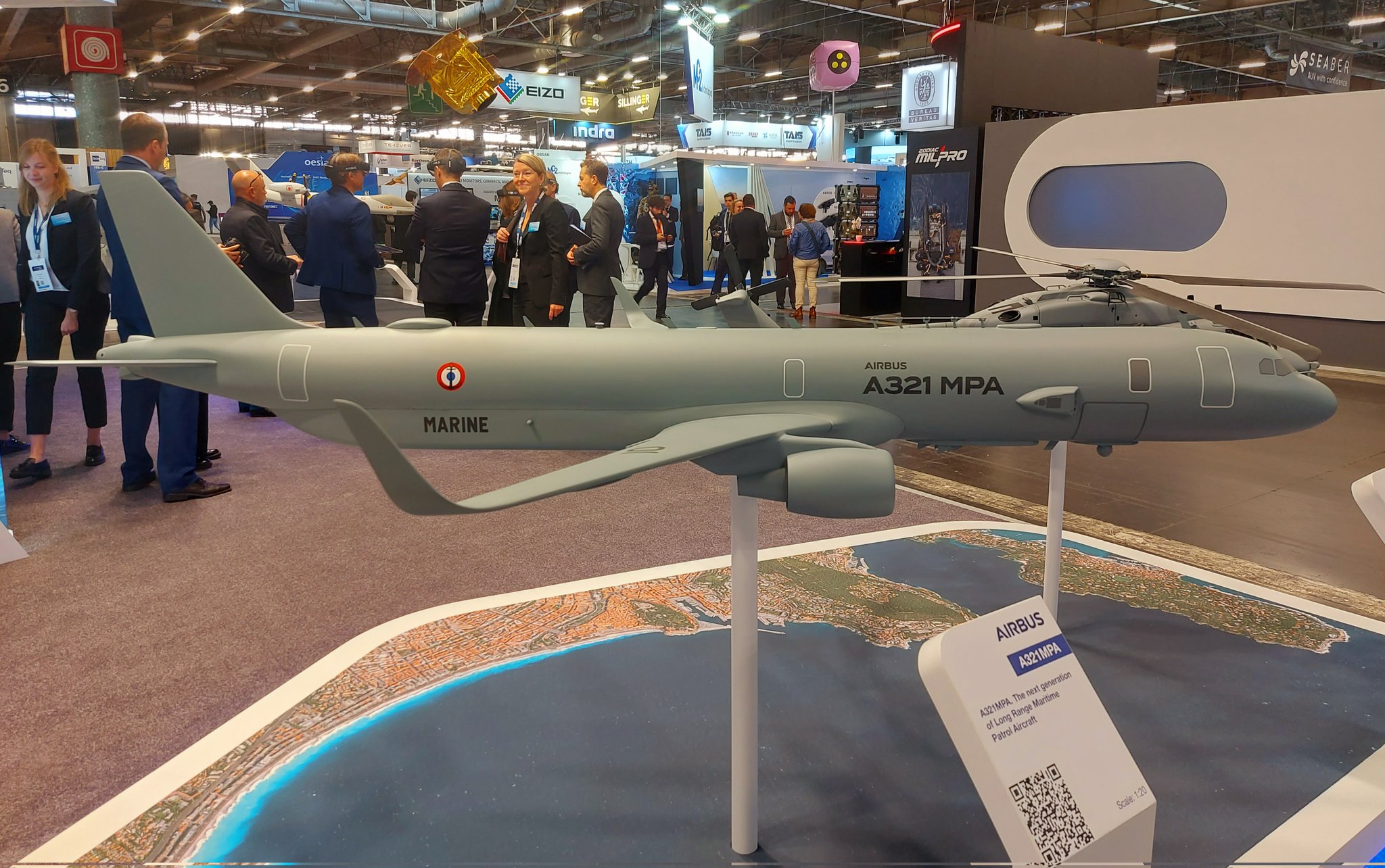

TRES Belle bête !! Je valide ! Vous m'en mettrez 12 SVP !!
L'espace intérieur de cet A321 XLR MPA  et son autonomie  : en feront un bon centre de contrôle de DroneS ASM / ASF   ( là où je craignais un peu avec le Falcon 10X   ?  Une visite sur le stand DA ? )
Il y a 2 heures, Bechar06 a dit :
Effectivement c'est du lourd. On est sur un appareil avec 3 fois plus de surface de cabine qu'un ATL2, une soute autour de ~20m3 et +10000km d'autonomie (A321XLR: 8700km avec ~200 pax soit ~20T de charge).
il y a 26 minutes, Ronfly a dit :
Finalement, comme cellule,  entre le premier MPA  un A319 ( 33,84 m de long, 76 tonnes  ) et ce MPA un A321neo XLR   ( 44,51 m de long, 101 tonnes max  ) ... Autant avoir de la marge !
Surtout si le prix est surtout dans les équipements
Modifié par Bechar06
Il y a 3 heures, Bechar06 a dit :
Je le trouve également plus polyvalent et prometteur que le Falcon. Il perdra sûrement en maniabilité et demandera plus d'infra pour être mis en oeuvre, mais ça me semble mieux taillé pour la mission.
Pour le moment, sur le falcon nous n'avons pas eu de visuel sauf erreur de ma part. Donc difficile à dire si cet A321 est mieux ou non.
Par contre, un gros point noir : j'ai cru entendre qu'il y avait déjà plus de 500 A 321 XLR de commandé. Donc il va donc falloir en tenir compte pour avoir des appareils militaires
il y a 5 minutes, Brian a dit :
C'est en partie vrai, reste à voir ce qu'a concocté Dassault à partir de son 10X. On en a déjà pas mal causé sur ce fil mais il est possible qu'il soit qu'un point de départ pour un appareil très modifié et possiblement plus "douillet" pour coller au cahier des charges. Il demande apparemment une soute, et de l'autonomie déjà. L'A321 MPA a largement cela c'est clair mais le 10X a de quoi faire également surtout en tirant un peu dessus. J'en conviens ça reste très théorique tout cela sans visuel.

Les premiers avions pour la MN ne sont prévus que pour 2034-35 donc ça laisse 10 ans de marge pour s'organiser.
A rappeler que Airbus est sur une vue de prod à brève échéance de près de 70 appareils de la famille A320 livrés par mois... Ça commence à causer quand-même.
C'est justement ça qui m'emmerde un peu, qu'on cherche à "tirer" sur un truc qui existe plutôt que confortablement adapté un liner qui a le vent en poupe.

Au contraire, c'est un avantage. Un appareil produit en grande série, cela veut dire des pièces détachées disponibles en masse, une maintenance facilitée, la possibilité de "prélever" une cellule sur la chaîne de production civile quand on a besoin (=> beaucoup plus grande flexibilité pour gérer les projets clients)... C'est l'avantage d'utiliser une base A330-200 pour nos ravitailleurs MRTT.
Cela ne vaut que si on fait une customisation "light" de la cellule (comme l'A330 MRTT). Si on commence à faire tellement de modifs que cela devient de fait un appareil différent (coucou le KC-46 ou le P-8), alors on revient aux avantages et inconvénients d'une cellule sur-mesure.
La même chose est vrai pour les biz-jet : la grande force des surmars à base Falcon 20, 50 et 2000 c'est qu'ils sont techniquement très proches de leur version civile (pour les fabriquer, on part d'une version civile et on perce/découpe/ajoute du matos, on a pas besoin de changer l'aile ou ajouter un tronçon). Si le Falcon 10x a besoin d'être structurellement trop modifié pour devenir un Patmar, on perdrait une grande partie des avantages de la communalité avec la version civile. C'était d'ailleurs la discussion que l'on avait quelques pages plus haut : pas de doutes que Dassault saurait faire un super-surmar sur base Falcon 10x, mais est-il réaliste de greffer une soute à armement etc...
il y a 10 minutes, Rivelo a dit :
Pour le 10X l'aile ne sera pas forcément touchée vue la complexité de leur conception mais rajouter des tronçons c'est possiblement plus simple et moins impactant.... Et puis ça permettra de préparer le 11X!...
