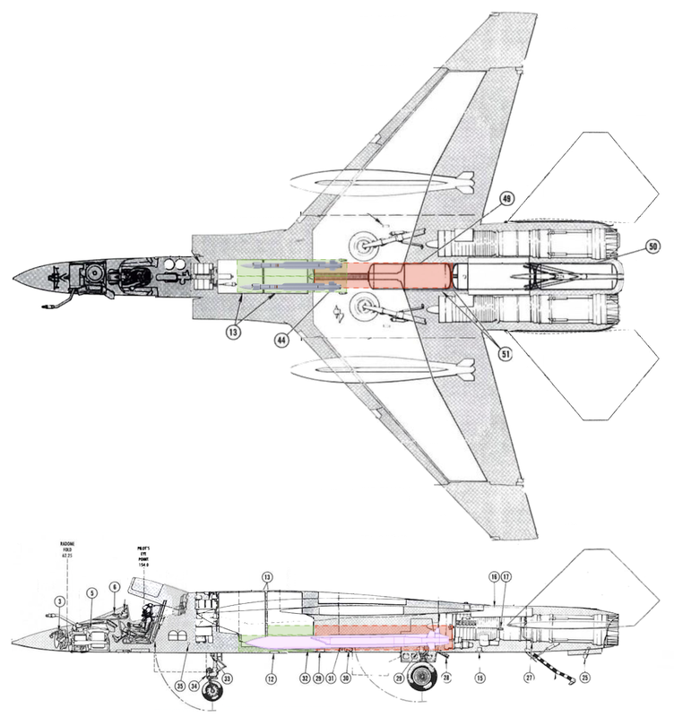

C’est un message populaire. HK Posté(e) le 21 juillet 2025 C’est un message populaire. Share Posté(e) le 21 juillet 2025 (modifié) On 7/20/2025 at 7:10 AM, Alberas said: Mais il faut un avion 50% plus long que le Rafale, oui. (15+7.5 = 22.5m) Sais pas si le NGF aurait vraiment besoin d'etre aussi grand pour avoir une grande soute ventrale. Voir l'A-5 Vigilante ci-dessous, que j'ai légèrement adapté (a titre illustratif) en monoplace avec empennage mobile comme sur la maquette NGF du Bourget. - Le fuselage fait 18.5m de long seulement (19.6m hors tout avec les parties mobiles, 17m avec le nez replié pour stockage sur porte avions) - Le volume interne est significatif grace a l'écart important entre les moteurs. J'ai réussi a coller une soute de 6.5m de long et de 80 cm en largeur x hauteur, voir meme ~1m de largeur sur la moitié avant pour l'emport de missiles air-air de chaque cote d'une charge lourde. Volume total de la soute ~4 500 litres. - Au milieu (en rouge) se trouve la partie avant du tunnel d'armes du Vigilante (environ 80 cm de diamètre) et les baies d'équipement pour le matériel de reconnaissance.. À l'avant (en vert) se trouvent les réservoirs inférieurs du fuselage. - Emports interne possibles : 1 charge lourde (AS4NG, Scalp, AASM 1000 etc) + 2 MICA air air, ou 10 bombes legeres classe SmartCruiser + 4 Meteor/MICA air air, ou 6 à 7 Meteor/MICA air air - La capacité de carbu interne du Vigilante serait conservée (~9 tonnes, 11 000 litres), grace aux réservoirs entre les moteurs (tunnel d'armes arrière), dans la grande bosse dorsale et les réservoirs d'aile - La poussée importante, de l'ordre de 2 x environ 120 kN (12 tonnes), car les J79 serraient remplacés par des moteurs modernes de diametre ~80cm (+30% par rapport au M88 de 7.5-9t) - La masse à vide serait de ~13,5 tonnes (similaire au Mirage 4000) car les moteurs et la structure sont plus légers - Ce qui donne une masse au décollage d'environ 25 tonnes (lisse avec 2t d'armes et 9t de carburant). Ou en 28-30t en charge avec 2x réservoirs externes de 2500 L ou 2x charges lourdes sous les ailes. La masse maxi au décollage serait de ~32 tonnes avec 4 charges externes (2 réservoirs de 2500L + deux charges lourdes). Des CFT dorsaux seraient peut etre une option intéressante. Je ne me suis pas ennuyé a redessiner complètement l'aile ou les contours pour les rendre furtifs... mais j'espère que ca donne un peu une idée des volumes nécessaires. Modifié le 22 juillet 2025 par HK 6 3 Lien vers le commentaire Partager sur d’autres sites More sharing options...

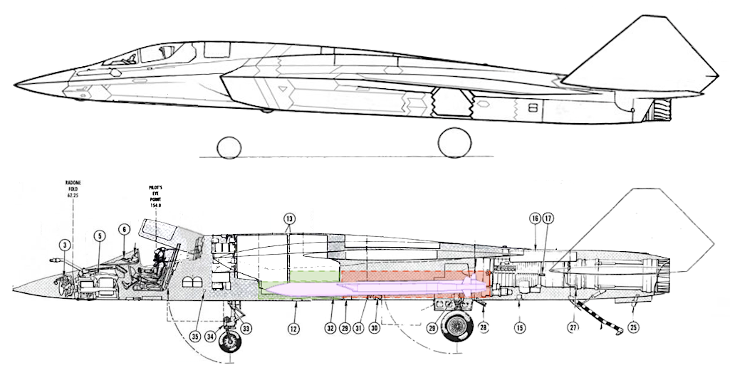

C’est un message populaire. HK Posté(e) le 22 juillet 2025 C’est un message populaire. Share Posté(e) le 22 juillet 2025 (modifié) Et voici pour illustrer avec des lignes extérieures plus furtives... Modifié le 22 juillet 2025 par HK 6 1 1 Lien vers le commentaire Partager sur d’autres sites More sharing options...
rendbo Posté(e) le 22 juillet 2025 Share Posté(e) le 22 juillet 2025 Il y a 14 heures, HK a dit : - Emports interne possibles : 1 charge lourde (AS4NG, Scalp, AASM 1000 etc) + 2 MICA air air, ou 10 bombes legeres classe SmartCruiser + 4 Meteor/MICA air air, ou 6 à 7 Meteor/MICA air air Si je comprends bien, en gardant la possibibilité de panachage, tu gardes des trappes par le dessous en plus de ta possibilité de larguer par l'arrière Lien vers le commentaire Partager sur d’autres sites More sharing options...
HK Posté(e) le 22 juillet 2025 Share Posté(e) le 22 juillet 2025 4 hours ago, rendbo said: Si je comprends bien, en gardant la possibibilité de panachage, tu gardes des trappes par le dessous en plus de ta possibilité de larguer par l'arrière La trappe ventrale devrait etre suffisante donc je pensais plutot éliminer le tunnel qui serait remplacé par des reservoirs de carbu entre les moteurs. Mais théoriquement tu pourrais avoir les 2, trappe ventrale + tunnel, avec des reservoirs amovibles dans le tunnel comme sur le Vigilante... faudrait voir l'intéret d'emporter une charge lourde dans le tunnel (un petit missile ballistique aeroporté par exemple? Mais quid du centrage d'une charge aussi lourde a l'arriere?). 1 Lien vers le commentaire Partager sur d’autres sites More sharing options...
