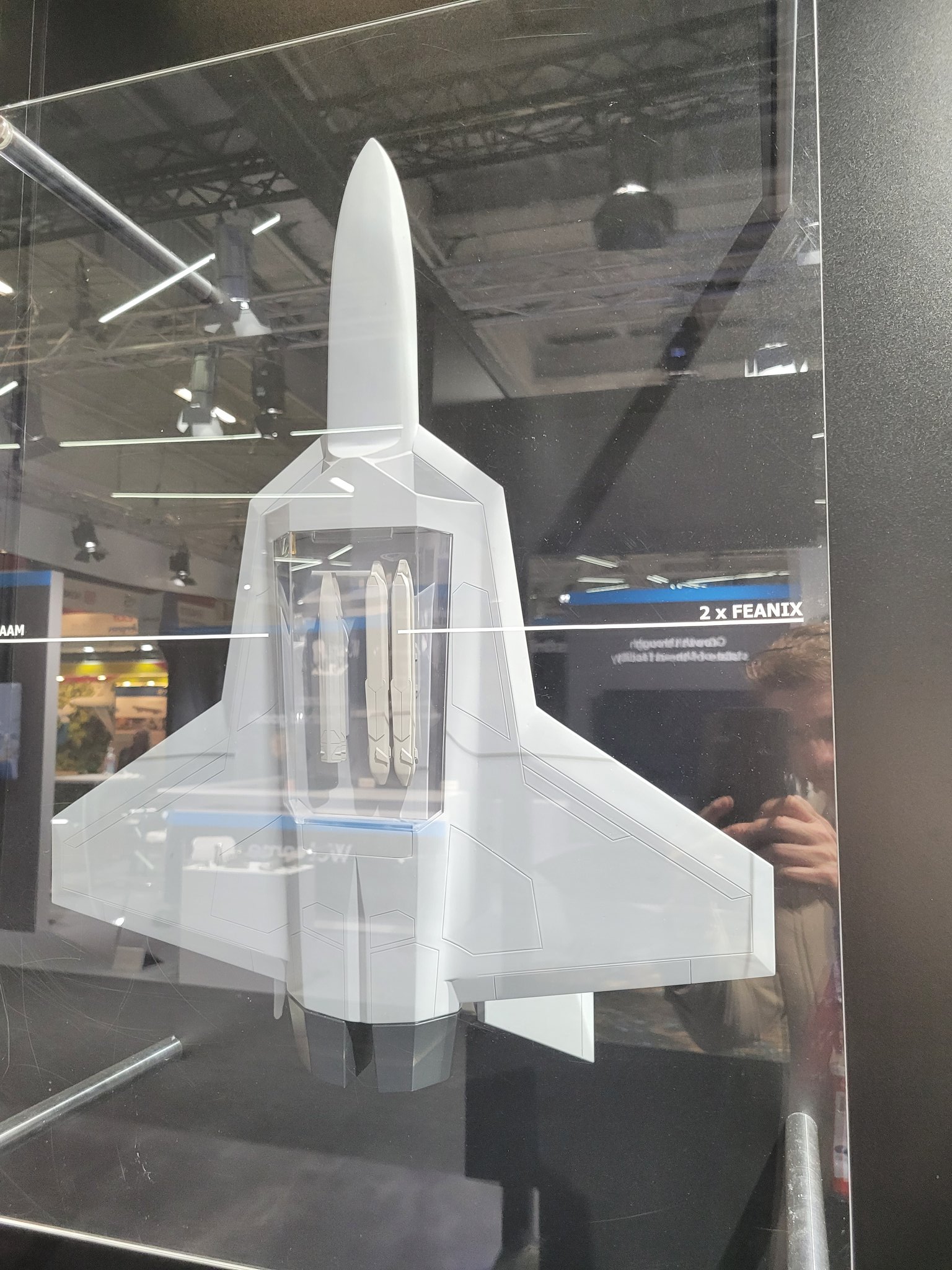

J'ai compris que la maquette du SCAF était bien mise à l'écart des produits Dassault lors du salon du Bourget, à t'il été mis en avant par Airbus pour autant ?
Ca aurait été clairement à Dassault de communiquer sur le NGF. On est en France et DA en est le leader. Mais tout simplement, c'est trop tôt  et il n'y a rien à montrer à part une maquette non représentative. Donc service minimum.
Le message transmis est donc clair, l'actualité n'est pas le SCAF. C'est le Rafale F4 et le futur proche est le F5.

Sinon je vais reprendre ici les discussions sur mon croquis de NGF... curieux si d'autres pensent que le vrai NGF sera plus gros, plus petit? Je pense vraiment que Dassault et l'AdlA viseront (comme ils l'ont toujours fait) un gabarit plus compact que les concurrents étrangers... mais difficile d'imaginer moins de ~18-20m de longueur vu les dimensions de la soute, le besoin en finesse etc. Et cela fera a minima 14-15 tonnes a vide... (+50% par rapport au Rafale).
il y a 20 minutes, HK a dit :
Les statistiques nous disant qu'au Loto il y a une chance sur deux de gagner, j'aime les paris... mais pour répondre il manque tout de même quelques définitions :

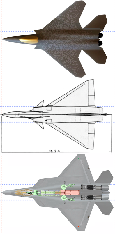

Pour illustrer... voici le Mirage 4000 comparé a la maquette NGF et a mon "Silent Vigilante".
Le Mirage 4000 est une bonne base de départ pour toute comparaison, tant en termes de masse a vide (13.4t... cela dit avec des moteurs modernes ce serait plutot 12-12.5t) que de capacité carburant (9t)... soit un excellent rapport carbu/masse a vide de 2/3. Mais le M4000 n'a pas de soute bien sur... mise a part les volumes occupés par les canons et une réserve d'espace pour un 2eme pilote.
Alors meme en éliminant canons et le 2eme pilote il faut rajouter ~4,000 litres de volume pour les emports en soute interne, en jouant soit sur la largeur, soit sur la longueur.
La maquette NGF (en haut) fait le choix de la largeur... il est relativement ramassé (j'estime ses dimensions a ~18x13m). Alors que mon Silent Vigilante fait le choix de la longueur (+1m, soit ~19x13m)... il est donc plus fin. Les deux sont un peu plus gros que le Mirage 4000, cela dit une masse a vide de 13.5-14t reste peut etre possible grace aux progress des moteurs et des matériaux composites.
Dans les 2 cas ils seraient plus petits que le F-22, GCAP, Su-57, J-20, Kaan et autres. Mais a peu pres du meme gabarit que le KF-21 et J-35.
Mirage-4000-vs-NGF-vs-Super-Vigilante-50
Modifié par HK
Il y a 3 heures, HK a dit :
De ce qu'on sait actuellement du NGF:
- Masse maximale catapultable de 32 tonnes
- Rapport fuselage/ envergure de  17x14 m pour une masse à vide d'environ 15 T (moins parait irréaliste pour tout faire rentrer dans la cellule, plus parait irréaliste pour les contraintes de prix et de navalisation).
- Orienté supériorité aérienne HA avec capacités de pénétration TBA
- NEFE qui doivent rester dans l'ordre de taille des M88, c'est à dire moins de 4m; avec un encombrement approchant.
- On cherche probablement à atteindre les 9T de carburant interne.
As-tu lu ca quelque part ou il s'agit plutot de ton opinion personnelle? Je prends toute bonne source sur les dimensions du NGF!
Il y a 11 heures, HK a dit :
Mes sources sont la maquette du NGF et ses dimensions ainsi qu'un article de mer et marine qui traitait du PANG et en déduisait le poids et la taille du NGF par rapport aux dimensions du PANG et aux caracs des catapultes.
De manière générale, en lisant pas mal de sources sur le sujet des avions à soutes, on constate que les contraintes doivent être sacrément importante, car tous le monde fait globalement la même choses.

Le 25/07/2025 à 17:50, HK a dit :
Je trouve tes croquis impressionnants. A vue de nez, sur ta géométrie actuelle, tu estime à combien le diamètre disponible pour la face avant du radar ? Histoire qu'on puisse commencer à spéculer sur les performances de l'AESA qui finira dans le SCAF...
J'ai repris les memes dimensions que le nez du Rafale pour mon dessin... mais bon d'autres géométries sont possibles.
