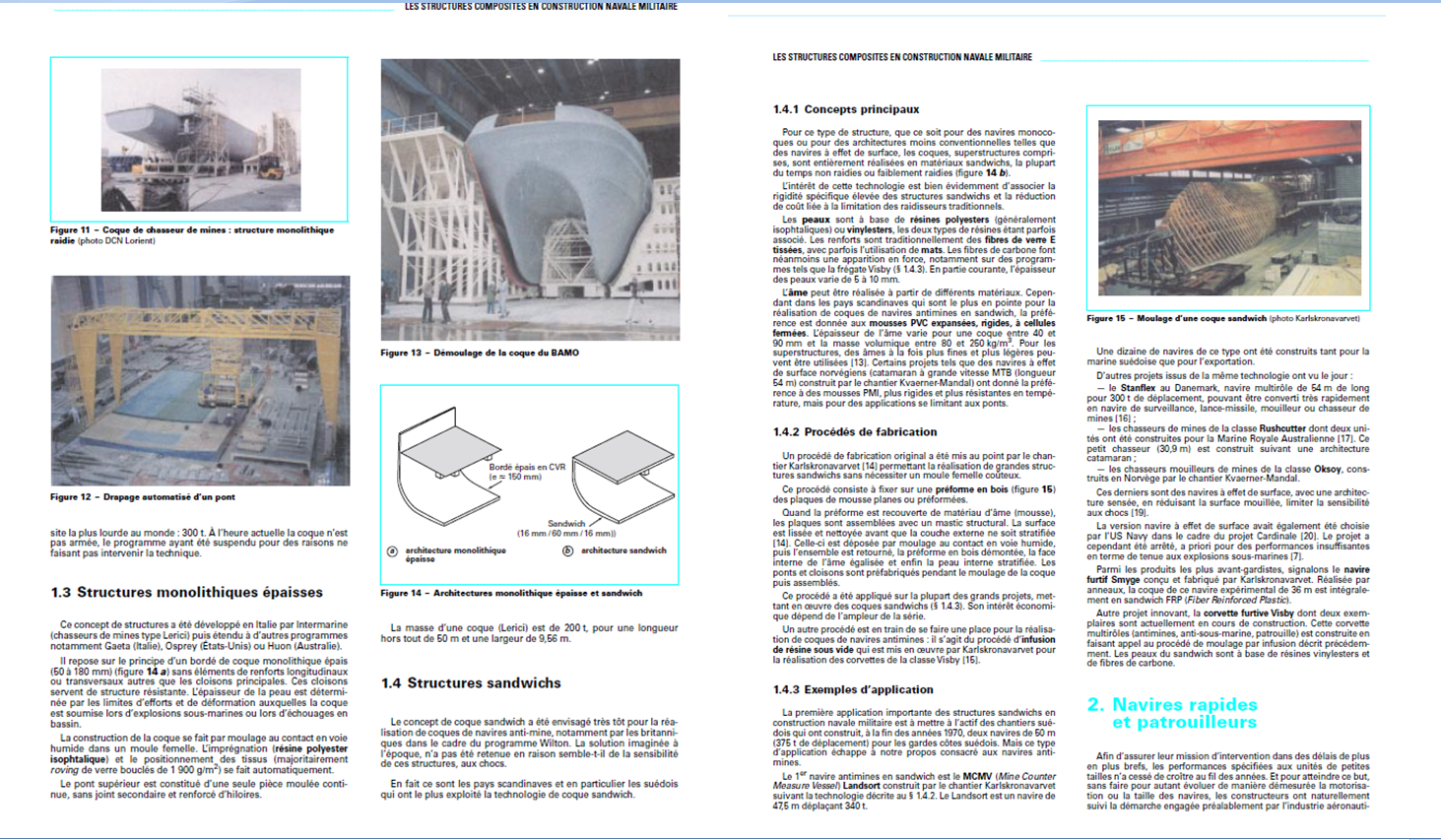

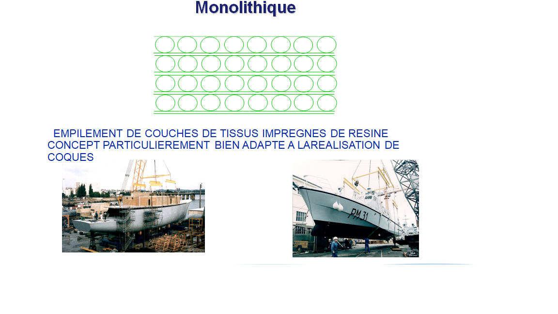

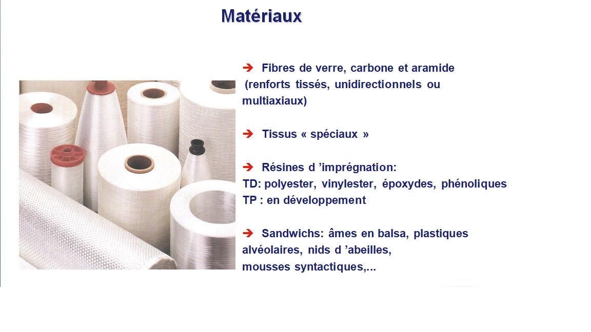

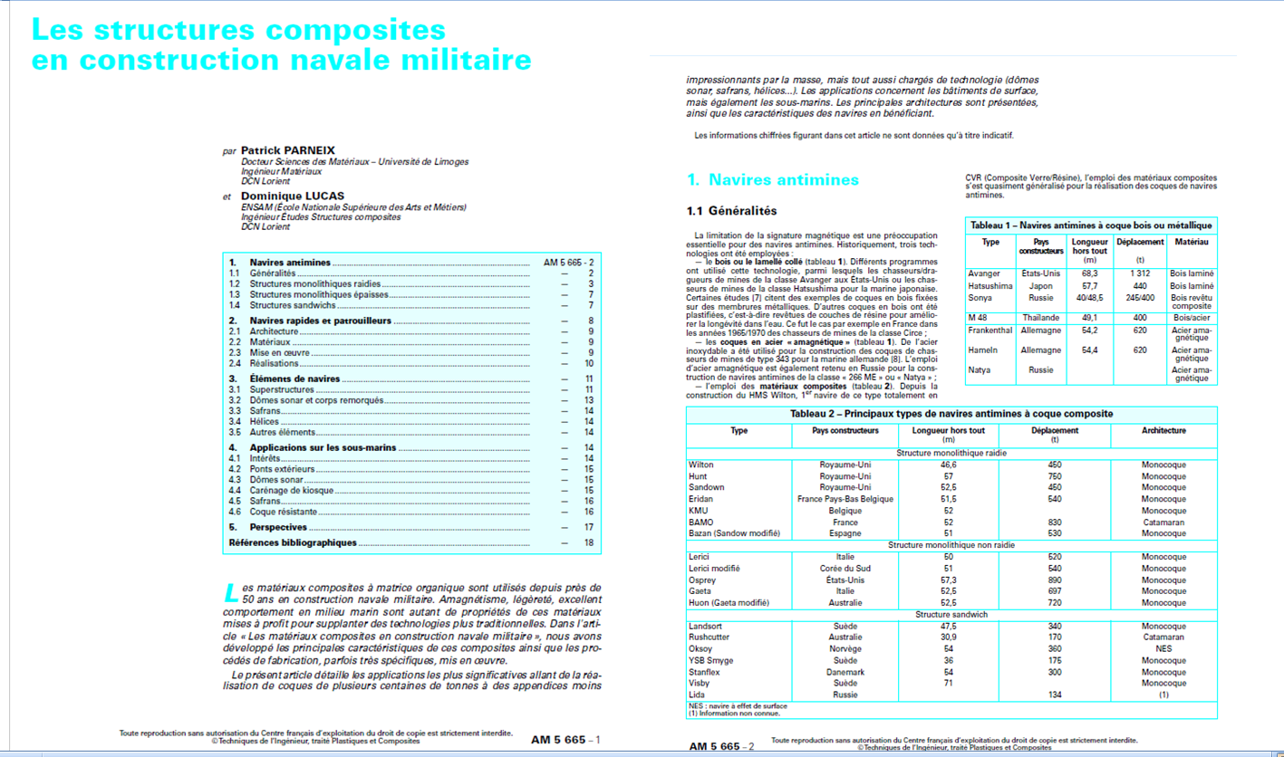

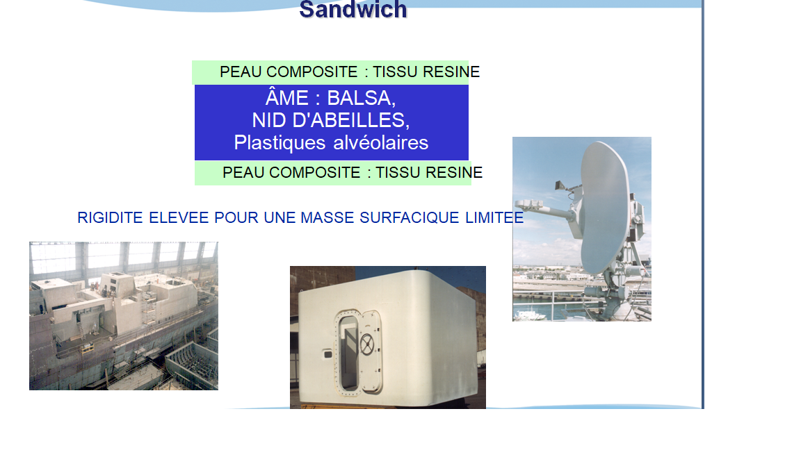

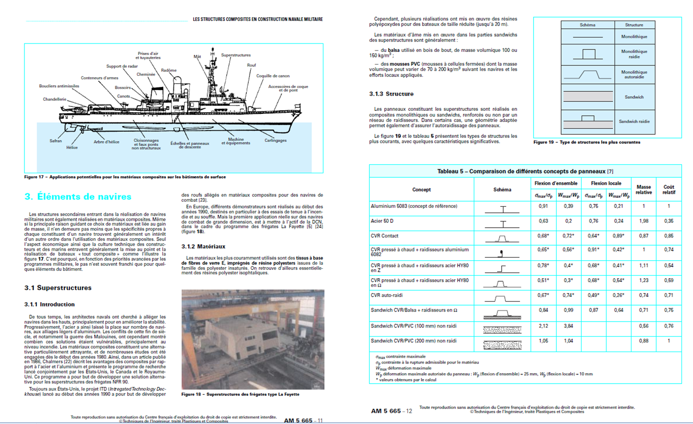

ARMEN56 Posté(e) le 16 août 2025 Share Posté(e) le 16 août 2025 @pascal "Pas de sandwich sur le bordé de coque ... on évite la prise de masse par imprégnation au fil du temps ? ..." Le Tableau 2 du mémoire de P. Parneix brosse les principaux types de navires antimines à coque composite dont ceux à structure monolithique raidie , ceux à structure monolithique non raidie , et ceux à structure sandwitch Chez nous la coque des CMT est à structure monolithique raidie , et les superstructures FLF en sandwitch 1 2 Lien vers le commentaire Partager sur d’autres sites More sharing options...
pascal Posté(e) le 16 août 2025 Auteur Share Posté(e) le 16 août 2025 Sur les composites "marine" nous disposons en France de bureaux d'études et de chantiers civils à la pointe du progrès notamment grâce à la course au large, Imoca et grands multicoques avec de vraies pointures dans le domaine de la résistance des matériaux et la rigidité des structures. Ce secteur est irrigué par l'argent du sponsoring et les progrès et innovations sont constants. Aujourd'hui sur les fonds de coque le monolithe carbone remplace souvent le sandwich nida (les âmes balsa et mousse ayant largement disparu sauf sur des zones où on a de la visserie). Comme c'est dit dans le document cité par @ARMEN56 le sandwich offre une bonne rigidité de structure pour une masse relativement faible mais le risque c'est le vieillissement pouvant se traduire par du délaminage un phénomène très souvent constaté sur les voiliers de course, délaminage dû au slamming. C'est pourquoi la "slam zone" des carènes (qui dans un premier temps se limitait au 1/3 avant mais qui voit sa surface augmenter avec les foilers) est aujourd'hui de plus en plus réalisée en carbone monolithe, les tissus carbone haut module préimprégnés permettant de réaliser des structures d'une grande rigidité. Dans le secteur militaire l'emploi du tissu verre E voire R de mémoire permet des gains de coût et je pense aussi en terme de résistance au choc. A priori on emploie pas le kevlar ... réservé au blindage 1 2 1 Lien vers le commentaire Partager sur d’autres sites More sharing options...
g4lly Posté(e) le 17 août 2025 Share Posté(e) le 17 août 2025 Il y a 13 heures, pascal a dit : A priori on emploie pas le kevlar ... réservé au blindage Les Kevlar est surtout utile dans les zone ou il y a un fort poinçonnement, parce qu'il ne se brise pas en cas d'effort transverse. Ailleurs le carbone - qui reprend au moins aussi bien en traction ou en compression - ou la fibre de verre - c'est bien aussi et surtout moins cher - font le boulot plus avantageusement. Les zones très exposées au poinçonnement sont effectivement les zones qui risque de prendre des projectile, le kevlar pourra s'y déformer mais en retardant largement la ruine de l'ouvrage - la forme globale est maintenu ainsi que la continuité - ... et comme dans la marine on ne cherche pas vraiment à briser des perforateurs très dur - qui nécessiterait des matériaux très dur, comme des céramique - un épais liner en Kevlar ferait très bien le travail, sans trop gréver la masse. Le seul petit souci du Kevlar comme blindage c'est l'encombrement, mais sur un bateau c'est un moindre probleme. En dehors du blindage on peut mettre des inserts Kevlar dans des endroit stratégique ou il y a des risques de fissuration ou de poinçonnement, ca augmentera massivement la resistance aux dommages accidentels ou de fatigue. J'en foutais plein au niveau de l'insert pied de mat, autour des insert et sous les pad des straps et pareil pour les insert d'aileron etc. quand je shapais des planches. On fait des coque pour le motocross avec, les coque de canoe-kayak eau vive etc. etc. en gros tout les éléments qui risque de prendre des gros jeton. Ca ne se brise pas et ca se répare bien malgré les déformations éventuelles. 1 Lien vers le commentaire Partager sur d’autres sites More sharing options...

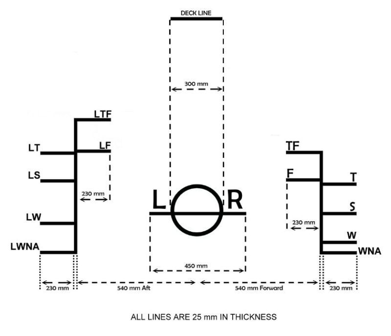

C’est un message populaire. ARMEN56 Posté(e) le 17 août 2025 C’est un message populaire. Share Posté(e) le 17 août 2025 « Vous avez probablement vu cette marque sur chaque navire... mais savez-vous vraiment ce que cela signifie ? Non, ce n'est pas un symbole Illuminati C'est la ligne Plimsoll - une brillante innovation maritime qui a sauvé d'innombrables vies en mer. Dans les années 1800, les navires étaient souvent surchargés à des fins lucratives, ce qui lui a valu tragiquement le surnom de « cercueils flottants ». Entrez Samuel Plimsoll, connu sous le nom « d'ami des marins », qui a introduit ce marquage de sécurité vital pour indiquer à quel point un navire peut être chargé en toute sécurité. Il s'ajuste en fonction de : - Type d'eau ( douce ou salée) - Région (tropicale, atlantique, etc.) - Saison (été, hiver, hiver de l'Atlantique Nord) Exemples : • TF - Eau douce tropicale • WNA - Atlantique Nord d'hiver • L - Ligne de chargement de bois (pour la cargaison de bois) Le cercle central ? C'est le cachet de la société de classification. Même aujourd'hui, les autorités portuaires vérifient cette marque pour s'assurer que les navires ne sont pas surchargés. Donc, la prochaine fois que vous repérerez ce symbole sur la coque d'un navire, rappelez-vous : Ce n'est pas un mystère - c'est une norme de sauvetage née de l'histoire durement gagnée » https://www.linkedin.com/posts/shipexpert_maritimeindustry-shipping-marinetechnology-activity-7360601248552681472-BC2g 1 3 1 Lien vers le commentaire Partager sur d’autres sites More sharing options...

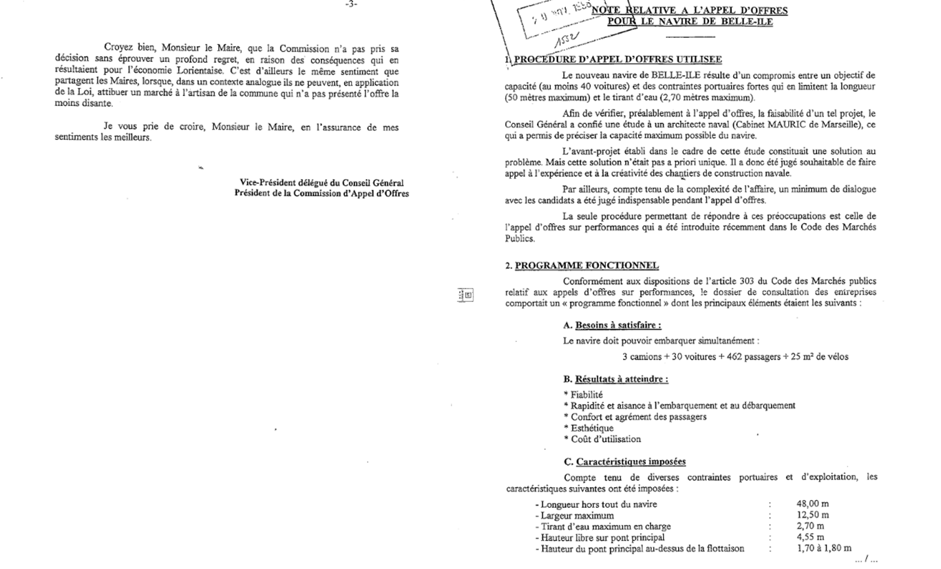

ARMEN56 Posté(e) le 14 septembre 2025 Share Posté(e) le 14 septembre 2025 Il y a 5 heures, Scarabé a dit : Voici l'avant projet des chantiers navals mauric pour l'appel d'offre de la région Bretagne pour deux sisters ships qui assureront les traversées, Audierne - Sein et Brest - Conquet - Molène - Ouessant. Le tirant d'eau variera de 20 cm entre les deux navires, et il y aura également quelques modifications architecturales au niveau de la poupe. Ca doit remplacer cette classe de ferry construit entre 96 et 98 Celui la aussi de Mauric qui fait la liaison entre Papeete et Morea depuis 2021 je sais pas ou il a été construit ? Gros patacaisse voici 30 ans sur le choix du Vindilis ( CMN Cherbourg ) , coup de sang de LNI de Lanester qui proposait un Saint Tudy ( sea proven ) réadapté au besoin Révélation Vindilis pas mal de soucis (en cout de possession pas sûr du bon choix initial du conseil général . https://fr.wikipedia.org/wiki/Vindilis Mais bon les décideurs ont un porte feuille , des rétros , mais pas boule de cristal …. Lien vers le commentaire Partager sur d’autres sites More sharing options...
ARMEN56 Posté(e) le 15 septembre 2025 Share Posté(e) le 15 septembre 2025 Alors pour les rouliers ( Bangor - Vindilis) de desserte des îles de Bretagne Sud ( Groix Belle île ) , les dimensions et conduite spécifiées tiennent compte : - de la charge utile - des facilités de flux entrant/sortant - de l’exiguïté des ports ( port tudy, le palais ) - Des marées ( tirant d’eau ) - De la nécessité d’évoluer très serré donc court ; pods azimutaux et propulseurs d’étrave On a pas la même problématique en Polynésie ( marnage faible , port plus ouvert celui de Papeete ) J’ai pratiqué ; Quiberon-belle île , Lorient-Groix, Papeete-Mooréa/huahiné Lien vers le commentaire Partager sur d’autres sites More sharing options...

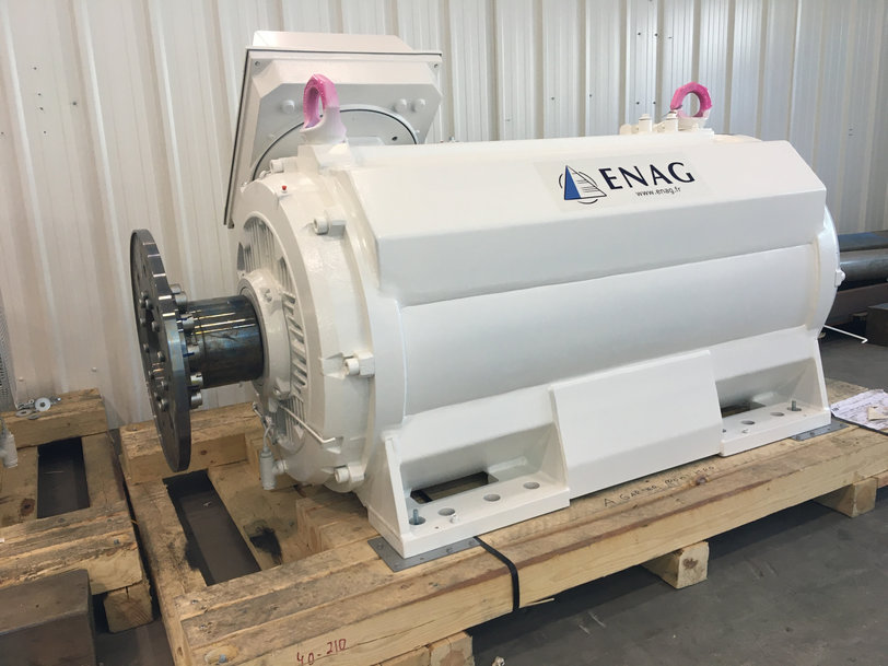

Scarabé Posté(e) le 20 octobre 2025 Share Posté(e) le 20 octobre 2025 Installation des moteurs sur le POM 5 Philippe Bernardino Une fois fini ça donne ca https://www.industrie-afrique-du-nord.com/news/70540-abb-retour-sur-un-projet-d-envergure-dans-la-marine-avec-les-patrouilleurs-d-outre-mer-pom 1 1 Lien vers le commentaire Partager sur d’autres sites More sharing options...

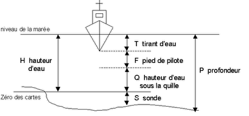

ARMEN56 Posté(e) le 3 décembre 2025 Share Posté(e) le 3 décembre 2025 (modifié) TE ; le tirant d’eau « Le Tirant d'Eau : l'élément clé pour un accostage réussi des Géants des Mers L'accostage d'un grand navire est une opération d'une précision chirurgicale. Parmi tous les paramètres à maîtriser, un seul, invisible, est absolument non-négociable : le tirant d'eau. Mais de quoi s'agit-il exactement ? Le tirant d'eau, c'est tout simplement la hauteur de la partie immergée du navire, de la flottaison jusqu'à la quille. C'est la marge de sécurité entre le fond du navire et le fond du port. Pourquoi est-ce si crucial ? Sécurité : Un tirant d'eau mal calculé = un risque d'échouement. Les conséquences peuvent être dramatiques : avarie de la coque, blocage du navire, pollution, fermeture du port... Logistique : Il détermine l'accessibilité d'un port. Un port avec une profondeur de 12 mètres ne pourra pas accueillir un navire ayant un tirant d'eau de 14 mètres. Rentabilité : Pour maximiser le chargement (et donc le revenu), les capitaines et les agents maritimes calculent le tirant d'eau maximum autorisé jusqu'au centimètre près. C'est un équilibre entre la cargaison et la profondeur disponible. Le saviez-vous ? Le tirant d'eau n'est pas fixe ! Il varie en fonction de la cargaison, du carburant, de l'eau douce, et même de la densité de l'eau de mer (eau salée vs eau douce) rajout de ARMEN ( Morbihan ) ; il s’agit de l’exposant de charge L'expertise des pilotes, des capitaines et des agents maritimes dans l'analyse de ces données est ce qui permet à ces colosses d'acier de manœuvrer avec une telle grâce dans des espaces confinés » Modifié le 3 décembre 2025 par ARMEN56 1 Lien vers le commentaire Partager sur d’autres sites More sharing options...
