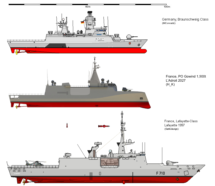

@HK C'est un détail, mais l'étrave inversée sur des bâtiments aussi compacts ca doit causer beaucoup de projection d'eau sur la plage avant non ?
Et tu mettrait aucun VLS natif sur l'avant dans ce genre de patrouilleur, uniquement en zone conteneur ?
C'est pour les nostalgiques des sous marins de surface ;-)
PH-Patrouilleur-oceanique-1900t-2px-1ft-
@Titus K Plus sérieusement, voici une comparaison avec d'autres patrouilleurs de taille similaire (1,800 - 2,000 tonnes, ~90m).
Le volume et la hauteur de la plage avant (devant le canon) me semblent assez bons... similaires au Sigma hollandais, meilleur que le Meko K130 allemand.

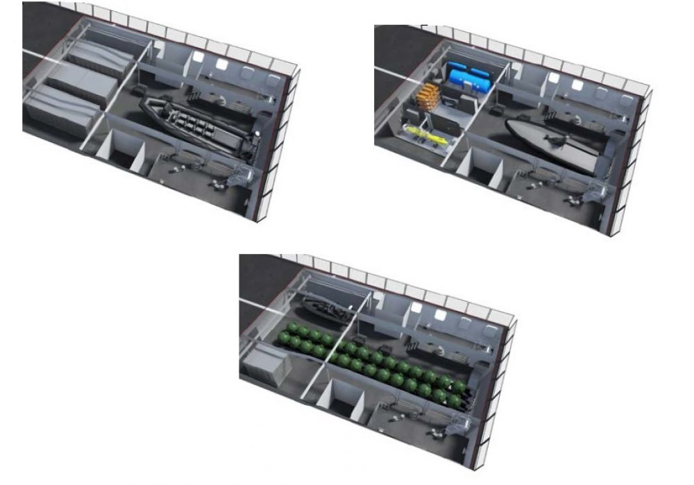

Je ne mets pas de VLS devant car je pense qu'il faut privilégier les volumes modulaires en milieu de superstructure, plus polyvalents. D'autant plus que pour l'autodéfense AA beaucoup de marines utilisent autre chose (lance missiles horizontaux RAM/Mistral, canon 76mm Strales etc).
L'idée c'est vraiment d'imaginer un patrouilleur hauturier avec le maximum de modularité (3 zones: 1) Zone milieu, 2) Hangar + pont avia, 3) Zone arrière) sur une plateforme relativement furtive et avec une bonne tenu à la mer mais qui doit rester la plus petite possible (avec qqs compromis donc, par exemple salle moteur unique, vitesse max 23-24 noeuds, volumes d'hébergement légèrement améliorés par rapport à L'Adroit mais encore assez contraints, mature réduite pour conserver la stabilité avec donc un radar placé relativement bas ce qui réduit l'horizon radar etc).
Modifié par HK
La zone arrière c'est sous la plateforme Helo ?
Pour un module avec un sonar Captas 1 ou un système de mouillage de mines par exemple ?

La zone arrière c'est sous la plateforme Helo ? Pour un module avec un sonar Captas 1 ou un système de mouillage de mines par exemple ?
Ah oui qqs VL Mica derrière le canon comme sur les OPV Qataris ça doit être possible.

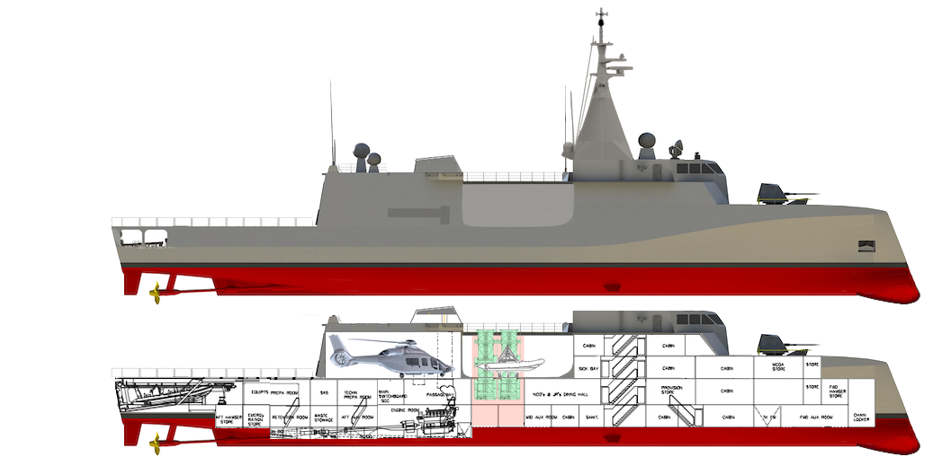

Pour la zone arrière oui tout est possible. Voici ce que proposait DCNS pour les OPV Gowind… perso je préférais garder 2 rampes avec la possibilité d’installer un sonar conteneurisé sur une des rampes.
https://www.meretmarine.com/fr/defense/une-nouvelle-corvette-dans-la-famille-gowind
20140706184739_gow2.jpg?itok=JsQMhIkh

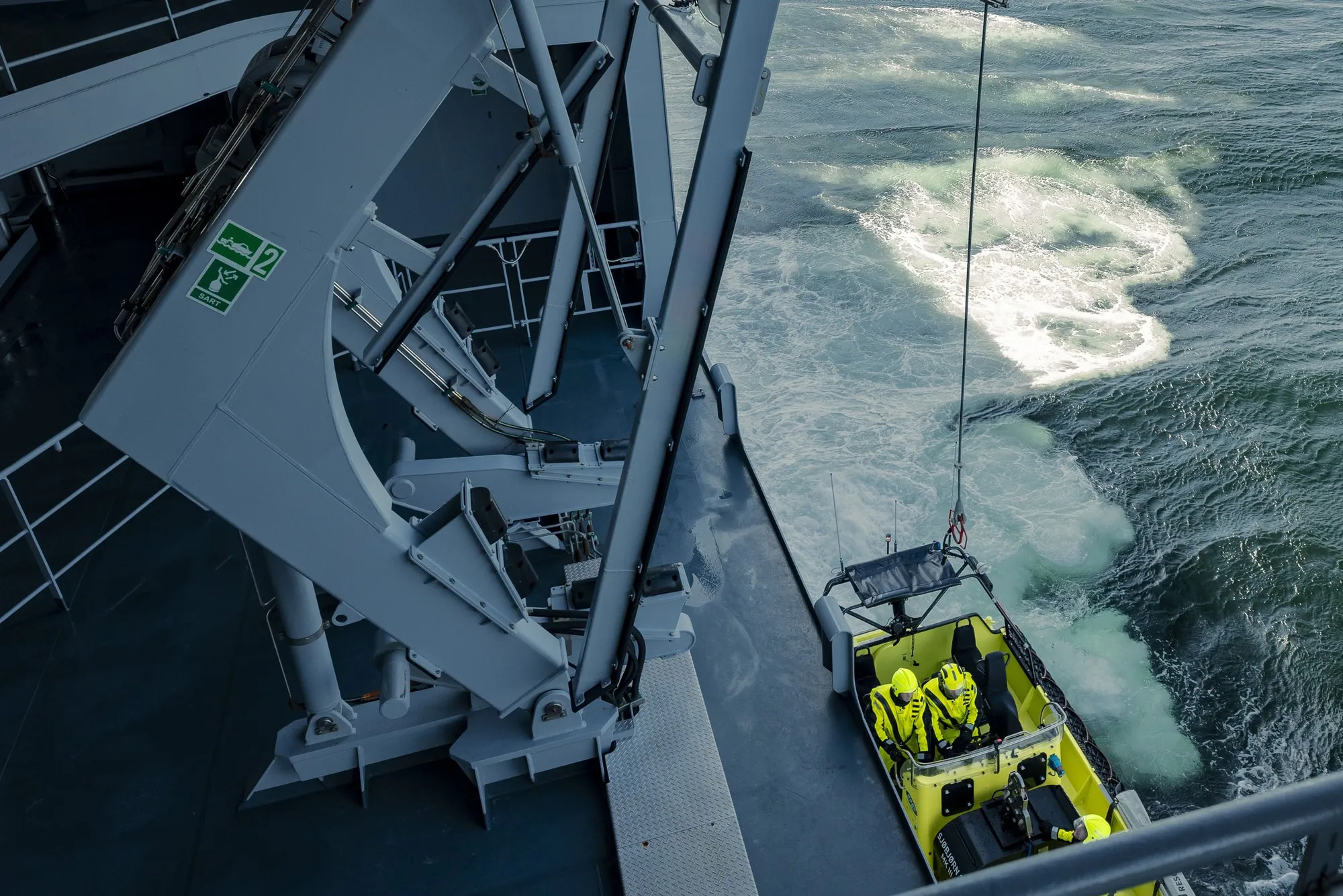

PLR signifie Pivoting Lifting Ramp, un type de système de manutention de bateaux spécialement conçu pour la mise à l’eau et la récupération de petites embarcations.
Au total, 14 bossoirs et autant de potences seront livrés pour les nouveaux Patrouilleurs Océaniques – une nouvelle génération de patrouilleurs hauturiers destinée à renforcer les capacités navales françaises dans le monde entier.
Les navires seront construits par trois chantiers français différents. Livraison prévue entre l’été 2025 et l’automne 2029.
Conçus pour la haute mer
Vestdavit fournira le bossoir spécialement développé PLR-5004, conçu pour manipuler des embarcations rapides allant jusqu’à 5 tonnes, même par mer agitée (jusqu’à état de mer 4).
