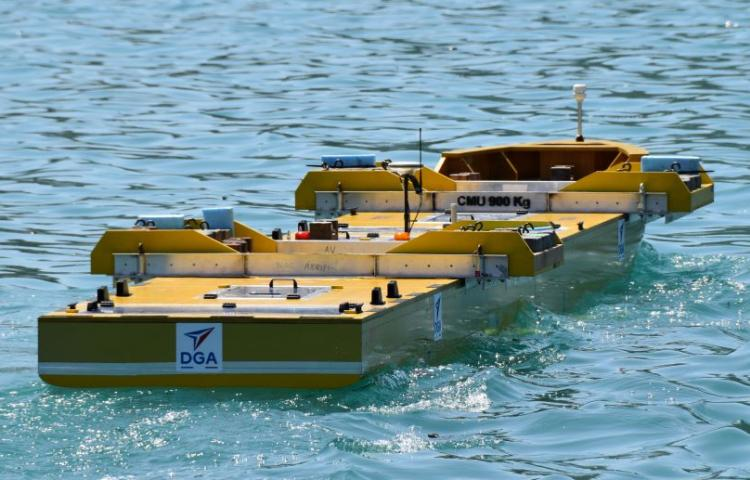

il y a 20 minutes, Scarabé a dit :
Même si sa taille et son déplacement devraient lui conférer une bonne stabilité naturelle la marine semble aussi vouloir y installer un syteme cogite NG / Satrap NG afin de gagner un état de mer par rapport au CDG
Sur PA2 il était déjà prévu un  COGITE optionnel d'inspiration CdG mais plus conséquent bien entendu
https://www.calameo.com/read/000413241f6e9ac27f3e7
il y a 35 minutes, ARMEN56 a dit :
COGITE, ce sont les petits wagons qui se déplacent de bâbord à tribord ?
Un truc à savoir aussi Si jamais on devait construit 2 PA NG il faudra faire des economies sur les 2 plateformes.
Ca veux dire 2 Cata sur chaque PA pas de syteme Cogite et Satrap NG  moins de moyen d'autodefense des radars aux minimums une RH tendue etc..
Le CEMM la dit et redit il préfaire avoir un seule PA complet avec ses moyens de détections optimisés, ses missiles ses canons d'autodefenses, son groupe aériens complet et les navires d'escortes pour l'accompagner; Que d'avoir 2 gros PA comme les anglais et de réduire ses capacité ailleurs, pour les faire tourner .

Il y a 2 heures, ARMEN56 a dit :
Si on en met sur le PANG , celui-ci ayant un déplacement bcq plus important , donc un M.U.T moment unitaire transversale plus important , les masses en jeu pour "contrer"  seront forcement plus importantes
Sera-ce vraiment nécessaire étant donné la masse du bestiau ? Cher @ARMEN56, corrigez moi mais j’ai toujours pensé honteusement au fond de moi que COGITE n’est qu’un exercice d’ingénierie gaulois visant à prouver que l’on est plus astucieux que les autres plus qu’une réelle nécessité opérationnelle.
Il y a 2 heures, cicsers a dit :
Y'a pas de mal à çà ! :laugh:
Sur le CdG, j'ose penser que c'est une certitude ...
Pour le PANG, malgré sa masse pourquoi le système n'apporterait-il pas un complément de stabilité toujours appreciable lors de manœuvres appuyées à bonnes vitesses ?
Et pour le côté sympathique, ces 2 caractéristiques en font alors un plaisant effet "Kiss cool" ... :biggrin:
Il y a 3 heures, cicsers a dit :
 On avait effectivement pas  toute cette usine à gaz sur les CLEM . Sans doute qu’en ces fins d’années 50 de conception de nos anciens PA ,  il nous manquait de visibilité  évolutive des avions , durcissement des contraintes « parking » et roulage des avions  ….etc
Aujourd’hui les limites roulage sont de 1°  1.5 ° degrés en roulis , 3° en limite opérationnelle qu’on a pas en giration à certaine vitesse .
C’est sûr aussi que la taille joue, avec du gros format on a une meilleure stab passive. Ceci dit  avec un PANG à 75000 tonnes pourtant la marine en redemande du cogite et vu leur besoin (3 emals et cogite) ça risque d’être chaud en grands bilans/volumes sous pont et couts
Comprendre aussi que notre ingénierie DGA et BITD s’aiguisait dans ce secteur avec des potentielles retombée ailleurs ; hier tenue à la mer et garde cap  sur foils des NGV 13000 dans le sillage des FLF et CdG …..aujourd’hui on cherche moins de traîne et plus de portage sur appendices et tout ceci ce « logiciellise » en contrôle commande , non ?
Il y a 5 heures, Scarabé a dit :
Une décision sera prise sur ce sujet avant la fin de l'année. En attendant les essais se poursuivent sur le lac de Castillon.
Ca fait plus de 2 ans que la DGA teste .....(*)
C'est pas d'une importance capitale , savoir que la  maquette DGA/BEC  du PANG est équipée sur sa proue d’un capteur CV3F à vent et à ultrason de chez LCJ :rolleyes:
https://lcjcapteurs.com/le-cv3f-sur-la-maquette-du-nouveau-porte-avions-de-la-dga/
(*) EDIT
La décision de la MN d’un cogite reste elle dans l’attente de ces essais DGA , en sachant que par ailleurs  que nous avons dépassé la phase d’études sommaire pour être aujourd’hui en phase d’études détaillées . Bref décider  d’un cogite l’année prochaine , et  d'un 3 ème emals , ne risque t il pas  de relancer une nouvelle itération de la  « boucle de projet » avec des couts induits….?

Améliorer la stabilité du PANG est aussi un signe qu'on prévoit d'opérer dans des mers agitées.
Vu la portée des Rafale, c'est sur que le PANG sera plus utile lors d'un conflit dans le Pacifique qu'en Méditerranée, donc autant qu'il soit conçu pour opérer dans les eaux agitées du Pacifique.
Il y a 11 heures, cicsers a dit :
Il me semblait que la combinaison des systèmes SATRAP et COGITE permettent d'opérer le CDG avec une mer de force 5 voire 6, contre une mer de force 4 pour la classe Clemenceau (alors que leurs déplacements sont assez proches).
COGITE est un système adapté aux PA de "petites dimensions"; pas certain que ce soit aussi utile sur un PA de 80.000 tonnes.
