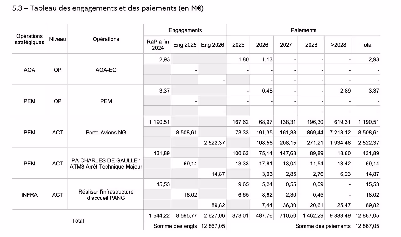

Salverius Posté(e) le 17 octobre 2025 Share Posté(e) le 17 octobre 2025 Pour consulter l'intégralité du document: https://www.budget.gouv.fr/documentation/file-download/30673 Même si l'augmentation du budget de la défense ne peut aller que dans le sens du PANG, il y a un point qui m'interpelle. Les pages 13 à 20 détaillent les autorisations d'engagements ouvertes. Ces ouvertures s'élèvent à 93 milliards euros pour l'ensemble des armées. Le tableau fait un comparatif entre la LFI 2025 et le PLF 2026, où ces ouvertures apparaissent stables d'un point de vue global (-0,47 %). Par contre, la ligne afférente au PANG a très sensiblement évolué: la LFI 2025 prévoyait ouverture de crédit pour la ligne "09-63 – Frapper à distance - Porte-avions" de 10,250 milliards € Le PLF 2026 prévoit ouverture de crédit pour la ligne "09-63 – Frapper à distance - Porte-avions" de 0,594 milliards € C'est clairement la principale variation à la baisse. Quelqu'un a une explication? 1 Lien vers le commentaire Partager sur d’autres sites More sharing options...
Billion85 Posté(e) le 17 octobre 2025 Share Posté(e) le 17 octobre 2025 C'est positif d'avoir une confirmation sur l'intention de se procurer un 3e rail. Même si ce projet de budget là est retoqué, Lecornu fera sûrement en sorte d'inclure le rail aux prochaines itérations. Après comme @Myrtil le fait remarquer, il serait bien que les 3 FDI supplémentaires (et suffisamment armées) soient mentionnées. Surtout quand on voit que l'Italie va bientôt aligner plus de 20 unités de 1er rang (dont les super destroyers DDX) bien équipées quand nous on considère que 5 FDI sous-armées c'est suffisant. Ça aide bien de ne pas avoir de PA à 10Mds€ à financer... Lien vers le commentaire Partager sur d’autres sites More sharing options...
pascal Posté(e) le 17 octobre 2025 Share Posté(e) le 17 octobre 2025 il y a 17 minutes, Salverius a dit : Quelqu'un a une explication? le souvenir que je garde de mes cours de finances publiques et de droit budgétaire me font dire que ce sont des procédures particulièrement techniques. 1 Lien vers le commentaire Partager sur d’autres sites More sharing options...
Titus K Posté(e) le 17 octobre 2025 Share Posté(e) le 17 octobre 2025 (modifié) Pour les engagement/paiements de : "Frapper à distance - Porte-avions" 12.220 G € pour le PANG. Modifié le 17 octobre 2025 par Titus K 3 Lien vers le commentaire Partager sur d’autres sites More sharing options...
Myrtil Posté(e) le 17 octobre 2025 Share Posté(e) le 17 octobre 2025 2 hours ago, Titus K said: 12.220 G € pour le PANG. Je pense que cela rejoint ma question initiale, au lieu d'avoir un incrément d'engagement à 0,5 / 0,6 on se retrouve avec 2,5 Mds. Lien vers le commentaire Partager sur d’autres sites More sharing options...
HK Posté(e) le 24 octobre 2025 Share Posté(e) le 24 octobre 2025 (modifié) On 10/17/2025 at 6:49 AM, Titus K said: Pour les engagement/paiements de : "Frapper à distance - Porte-avions" 12.220 G € pour le PANG. Et ca fera meme presque €13 milliards pour le PANG lorsqu'on rajoute les €600 millions déjà dépensés entre 2021-24. D'ailleurs ce chiffre continuera d'augmenter car il y aura des autorisations d'engagement supplémentaires lors de la construction, pour couvrir l'inflation, les essais, et d'autres travaux difficiles a prévoir aujourd'hui. Bref... a mon avis le PANG coutera plutot ~€15 milliards quand on fera le décompte final. Modifié le 24 octobre 2025 par HK 3 Lien vers le commentaire Partager sur d’autres sites More sharing options...
ARPA Posté(e) le 24 octobre 2025 Share Posté(e) le 24 octobre 2025 Il y a 6 heures, HK a dit : Et ca fera meme presque €13 milliards pour le PANG lorsqu'on rajoute les €600 millions déjà dépensés entre 2021-24. D'ailleurs ce chiffre continuera d'augmenter car il y aura des autorisations d'engagement supplémentaires lors de la construction, pour couvrir l'inflation, les essais, et d'autres travaux difficiles a prévoir aujourd'hui. Bref... a mon avis le PANG coutera plutot ~€15 milliards quand on fera le décompte final. On aura peut-être aussi des bonnes surprises avec finalement un coût moins important que prévu. Ce sera fait relativement discrètement (une partie du budget prévu ne sera pas consommée et/ou servira à autre chose, pas besoin d’en débattre) ce qui fait que 15 ans plus tard on ne retiendra que les devis initiaux avec marges de sécurité et les 2 ou 3 sous programme qui auront connus des surcoûts (demandant donc une autorisation donc un peu de com) 1 Lien vers le commentaire Partager sur d’autres sites More sharing options...

Billion85 Posté(e) le 24 octobre 2025 Share Posté(e) le 24 octobre 2025 Il y a 8 heures, HK a dit : Et ca fera meme presque €13 milliards pour le PANG lorsqu'on rajoute les €600 millions déjà dépensés entre 2021-24. D'ailleurs ce chiffre continuera d'augmenter car il y aura des autorisations d'engagement supplémentaires lors de la construction, pour couvrir l'inflation, les essais, et d'autres travaux difficiles a prévoir aujourd'hui. Bref... a mon avis le PANG coutera plutot ~€15 milliards quand on fera le décompte final. Eh beh, l'indépendance ça sera plus tenable très longtemps pour nos finances. On a plus qu'à espérer que nos voisins se réveillent vite et arrêtent d'acheter américain pour qu'on puisse partager les coûts car à moins de trouver du pétrole ou du lithium en Lozère, je vois pas comment l'économie française va pouvoir continuer à se payer ce genre de luxes et en nombre suffisant pour que ça ait une efficacité opérationnelle. Maintenant on a pas trop le choix vu qu'on achètera pas de F-35, qui est le seul moyen d'avoir un PA moins coûteux. 1 Lien vers le commentaire Partager sur d’autres sites More sharing options...

Salverius Posté(e) le 26 octobre 2025 Share Posté(e) le 26 octobre 2025 Il y a 17 heures, Billion85 a dit : Ce ne sont pas les EMALS et la propulsion nucléaire qui font qu'on passe des 5 milliards du CdG (en tenant compte de l'inflation, corrigez-moi si je me trompte) aux 13 milliards du PANG*. On paie 100% du prix du Gerald Ford pour 80% de ses capacités... J'aimerais bien savoir d'où vient ce surcoût quand même. Déjà 10 milliards ça paraissait énorme mais là on se dirige vers 15 milliards, c'est beaucoup trop. Les américains doivent bien rigoler en nous voyant nous saigner à blanc pour essayer de faire comme eux. C'est une accumulation d'éléments qui entraîne cette hausse des coûts : 1) le navire a une masse de 10.000/15000 tonnes de plus que le PA2. Certes, 'l'acier de coûte rien" mais il faut bien payer l'ingénierie et le chantier naval. 2) la taille du PANG oblige à revoir en profondeur toutes les installations du port de Toulon. 3) les 3 EMALS vont coûter 1,8 milliards $, alors que les deux catapultes vapeur du PA2 étaient provisionné autour des 300 millions $. 4) le PA2 était à propulsion conventionnelle. Le PANG doit être à propulsion nucléaire. Il nécessite la conception de deux réacteurs de type K22, spécialement conçu pour ce navire. Il y a 17 heures, clem200 a dit : Bof, 2 fois par siècle ça devrait aller comme dépense t'inquiète pas trop J'imagine un monde où la Marine Française de 1900 décide de concevoir LE Dreadnought le plus puissant du monde en expliquant aux politiques : "Certes, il absorbe plus de la moitié du budget de la marine, mais il dominera les mers jusqu'en 1960!" 2 Lien vers le commentaire Partager sur d’autres sites More sharing options...
