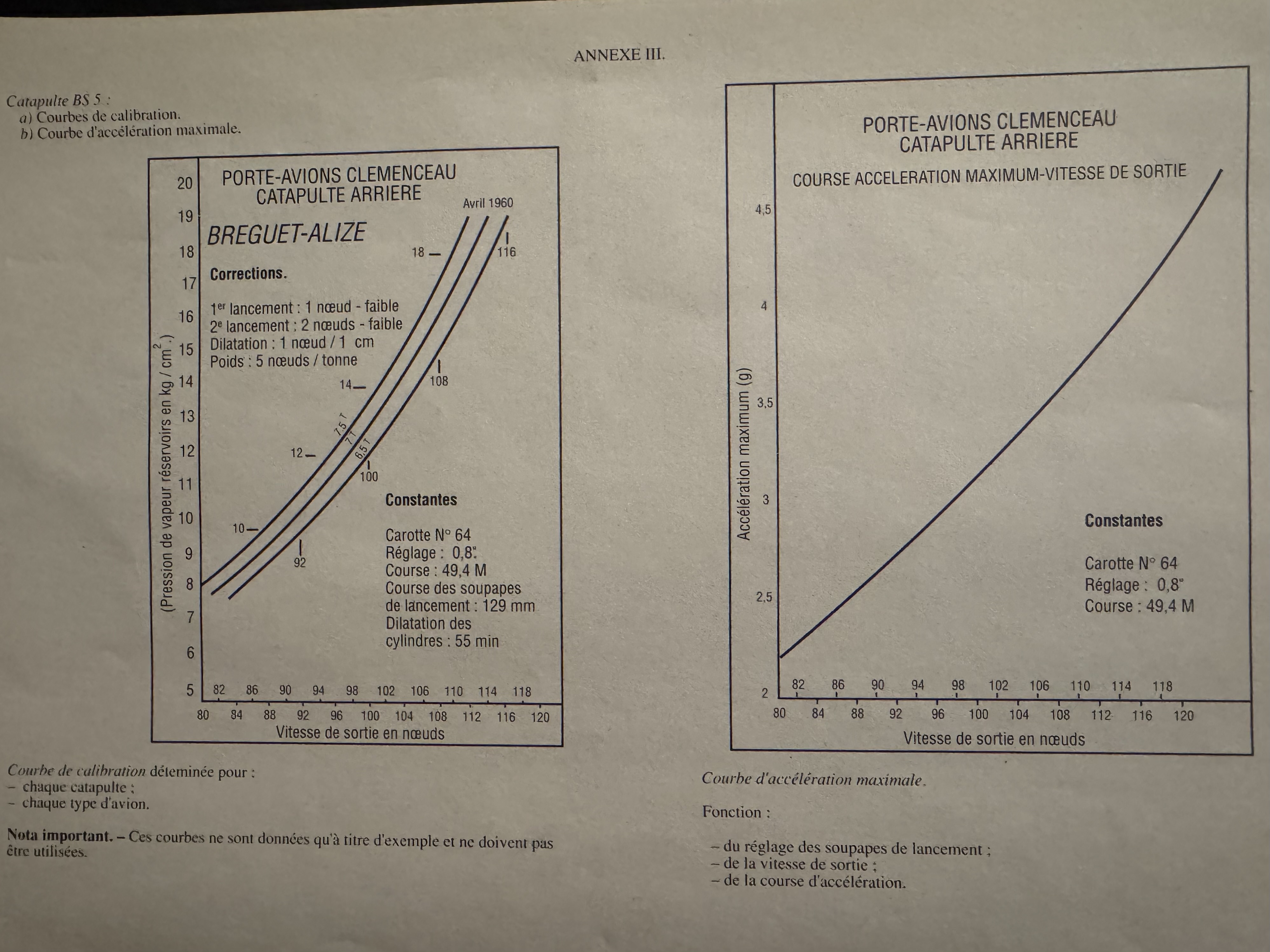

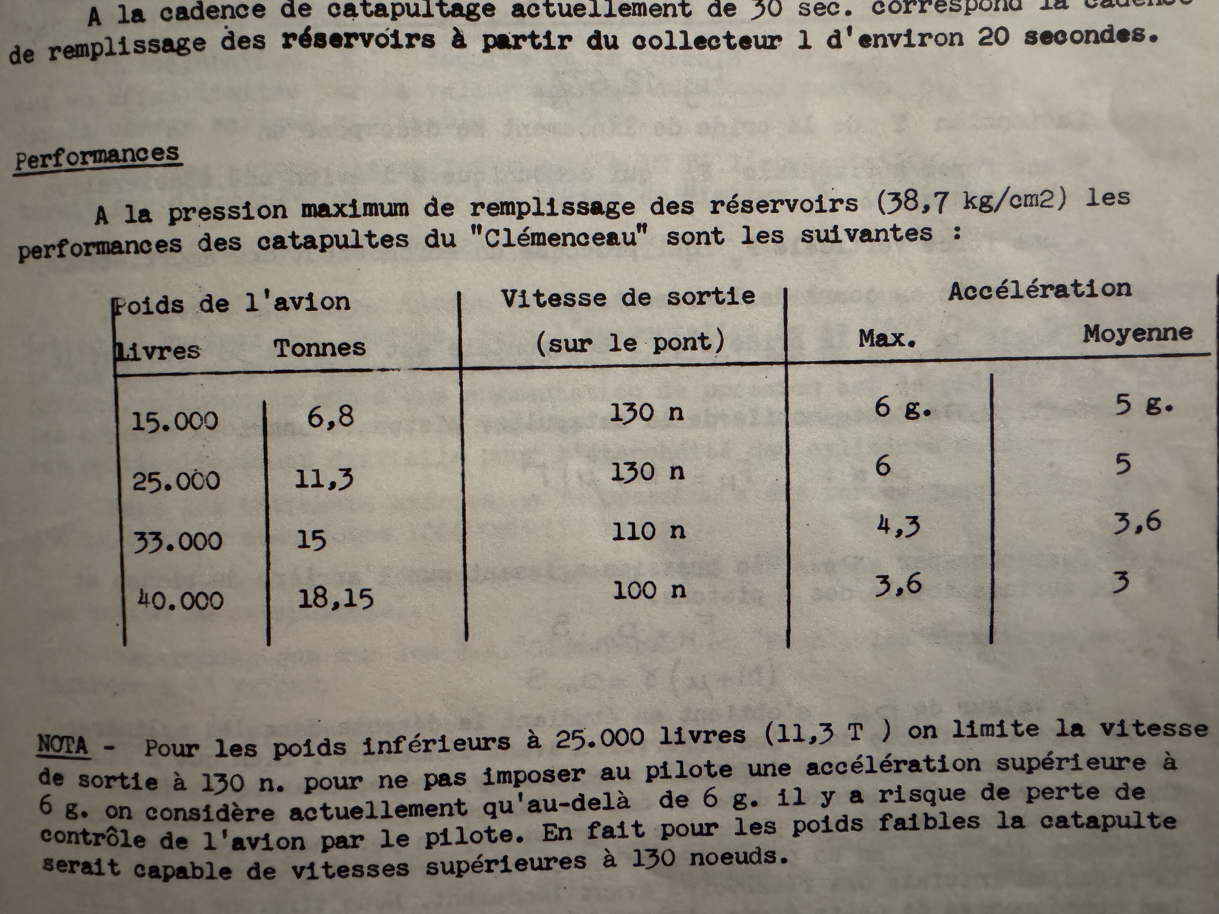

ARPA Posté(e) il y a 6 heures Share Posté(e) il y a 6 heures Il y a 2 heures, Asgard a dit : Et pour info, le Rafale est en fin de vie par rapport au PANG, le successeur sera plus lourd, on le sait déjà, donc ce sera pire. Au fait, c'est un argument pro ou anti catapultes ? J'ai l’impression que tu veux le faire passer comme un argument pro catapultes (parce que c’est bien connu, les avions les plus lourds ayant décollé d’un PA sont CATOBAR... euh non, on va plutôt dire les avions occidentaux les plus lourds opérant régulièrement d’un PA sont CATOBAR) mais si on se fie au Retex de la marine française, le Rafale (ou le Hornet) était trop lourd pour opérer des Clémenceau CATOBAR. Si les Clémenceau avaient été STOBAR, ils auraient pu opérer des avions avec une masse maximale au décollage assez élevée. Il me paraît très probable que le successeur du Rafale M soit aussi bien motorisé, on devrait donc avoir un avion aussi STOBAR que le Rafale. Lien vers le commentaire Partager sur d’autres sites More sharing options...
cicsers Posté(e) il y a 4 heures Share Posté(e) il y a 4 heures Il y a 1 heure, ARPA a dit : mais si on se fie au Retex de la marine française, le Rafale (ou le Hornet) était trop lourd pour opérer des Clémenceau CATOBAR. Si les Clémenceau avaient été STOBAR, ils auraient pu opérer des avions avec une masse maximale au décollage assez élevée. J'ai pas compris ton raisonnement. Si je te suis de façon littérale je comprends que le Clem ne pouvait pas opérer le Rafale car celui-ci est trop lourd, mais que si il avait été STOBAR il aurait pu opérer des avions STOL aussi lourd que le Rafale. Lien vers le commentaire Partager sur d’autres sites More sharing options...
ARPA Posté(e) il y a 3 heures Share Posté(e) il y a 3 heures il y a 9 minutes, cicsers a dit : J'ai pas compris ton raisonnement. Si je te suis de façon littérale je comprends que le Clem ne pouvait pas opérer le Rafale car celui-ci est trop lourd, mais que si il avait été STOBAR il aurait pu opérer des avions STOL aussi lourd que le Rafale. Bah oui, c'est ça. Les catapultes du clem le limitait autour de 15 tonnes. Si le Clémenceau avait eu un tremplin, on ne se poserait pas la question de la masse maximale au décollage. La masse maximale à l’appontage, la taille des ascenseurs, la masse dans les ascenseurs et la hauteur du hangar resteront des contraintes pour le choix de l’avion, mais la masse max au catapultage est une grosse contraintes que le STOBAR aurait évité. Dans le cas particulier du Clémenceau et du Rafale, je pense que le Rafale aurait pu opérer relativement correctement en configuration STOBAR depuis un Clémenceau équipé d’un tremplin. Les configurations légères auraient probablement été privilégiée pour éviter que le Rafale apponte en configuration trop lourde pour les brins. PS: évidemment pour le Clémenceau, un STOBAR dans les années 60 aurait posé d’autres problèmes pour trouver des avions embarqués. Lien vers le commentaire Partager sur d’autres sites More sharing options...
