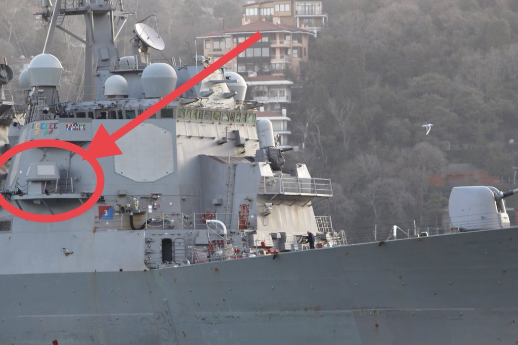

A propos de l’uss Carney qui aurait dû utiliser son phalanx pour detruire un missile Houti: il était signalé en 2018 comme à la pointe de la guerre électronique us, avec, pour aller traîner à l’époque en mer noire un an-slq-32 v6, soit le must du sewip 2 à l’epoque cantonné à la détection passive (pour rappel le brouillage actif arrive avec la version v7, sewip3)
Je precise que j’ignore tout des «missile ballustique Houti et de leur mode de brouillage. Mais comme ce post pointe l’intérêt du ciws Phalanx: trajectoire purement ballistique ou guidage radar ou ir, c’est kif-kif:blush:
https://www.twz.com/19012/american-destroyer-packed-new-electronic-warfare-system-during-black-sea-mission
Il est donc exact de dire que le phalanx était littéralement le dernier rempart avant la starkisation, et je doute qu’une vieille flight 1a ait un jour droit à la couche supplémentaire du v7.
Last : le phalanx c’est - certes- vieux et moche, mais ça coûte ~ 20M€ pour moins de 6 tonnes. Pourquoi s’en priver quand on a 20 millions et pas de brouilleurs ?:happy:
