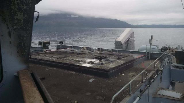

https://pbs.twimg.com/media/Dgr02aoWsAAv2fb.jpg:large
A priori le missile a bien explosé dans le tube ... sur la vidéo on ne voit que des projections verticales et rien d'horizontale ou vers le bas.

Pour ceux qui expliquaient qu'un missile ne pouvait pas faire long feu :bloblaugh:
Si un truc comme ça s'était produit dans l'histoire des MdCN syriens... en plus avec TROIS missiles, on aurait une FREMM au fond de l'eau...
Donc je maintiens, raconter que les missiles ont fait long feu c'était une ânerie. En tout cas dans le cas des MdCN...
Dans le cas présent, c'est pas non plus un "long feu" à proprement parler, avec des ergols qui brûlent de façon erratique sans produire la poussée nécessaire à éjecter le missile, c'est carrément la charge propulsive (ou militaire? mais j'ai un doute) qui a pété sur place comme tu le dis:
L'incendie s'étant déclenché avec le combustible restant...
Donc ce "long feu" fut en réalité fort court.
C'est justement ça un long feu ... la charge propulsive brûle en place sans que le projectile parte normalement. Soit il ne part pas du tout, soit il part "doucement".
Ici la charge propulsive a brûle en place ... une partie a été projeté dehors par les gaz et est retombé sur le pont. A noter que l'incendie ne dur pas longtemps.
La charge militaire d'un SM2 est très modeste comparé a la charge propulsive, de plus elle n'est pas sensé exploser en cas d'incendie, au pire elle brûle vivement...

Justement si ... un probleme du genre a pu se produire sur FREMM ... seulement le missile a très bien pu resté intègre - c'est aussi prévu a la conception - et rester sagement dans le silo, ou au contraire le quitter avec peu d’énergie et retomber a l'eau.
La GRANDE différence entre SM-2 et MdCN ...
c'est que le SM-2 est conditionné en "canister" à section carré mk 13 ... il y a du jour sur les cotés - pour accueillir les aileron replié - et donc il est possible en cas de dysfonctionnement que les gaz propulsif remontent le long du missile. Les sabot léger chargé de guidé le missile et de "boucher" les trous aillant très bien pu ne pas boucher grand chose.
Le MdCN est conteneurisé dans un tube ... sans jour autour de lui ... interdisant mécaniquement les gaz de venir lécher le coté du missile même si le plenum était bouché. Cette spécificité empêche de tirer des Aster depuis les modules équipé - plenum au niveau du raccord conteneur - pour le MDCN. Les Aster étant dans des conteneurs carré. Mécaniquement le gaz ne peut pas lécher le missile et ne peut que le pousser dehors.
