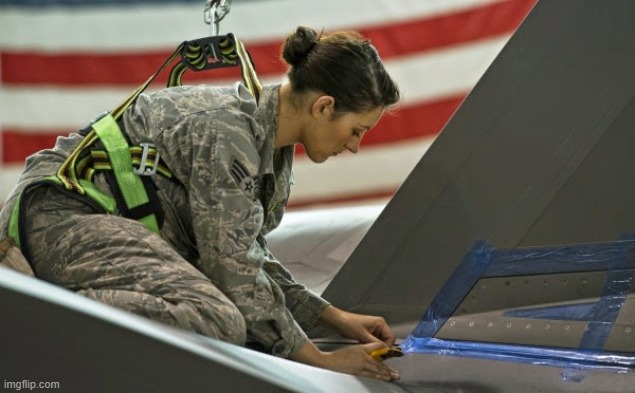

Pour essayer de mettre tout le monde d'accord, je vais poser brutalement la question, est-ce que ceci est possible sur F-35? J'ai le sentiment que non, et que les panneaux de fuselage et de voilure seront OK, mais pas les jointures entre les panneaux, qui sont recouvertes de la même sorte de "scotch" que sur le F-22 et devront être maintenues périodiquement de la même façon. Je me trompe?
1564523242667-kkkk.jpg?quality=60
Est-ce que la maintenance de ces rubans de "scotch" ou de colle ou de mastic ou de je ne sais pas quoi d'autre, est chère et complexe? J'ai surtout le sentiment que ça demande un travail soigneux par des personnels consciencieux afin de préserver un état de surface correct permettant d'éviter de compromettre la faible RCS de l'ensemble, notamment face aux ondes rampantes. Est-ce que je me trompe ici encore?
1564524220336-kakdkad.jpg?quality=60
1564532565876-170203-f-gx122-003.jpeg?qu
De plus, attention, sur Rafale aussi on rattrape les interstices entre les trappes au mastic. Et l'état de surface n'est certainement pas le même non plus, bien que sur l'avant ça ne se voit pas trop.
Mais le jour où il arrive ça à un F-35, que se passe-t-il concrètement?

il y a 24 minutes, Patrick a dit :
Cela ne s'adresse pas à vous, car vous avez fait preuve d'ouverture d'esprit.Il est étrange de voir les contorsions que doivent faire certains sur le forum.  "N'essayez pas de m'embrouiller avec des faits. Mon opinion est déjà faite."
Je pense qu'un impact d'oiseau est en dehors des dommages mineurs. Je vous encourage à lire attentivement le lien que j'ai mis en place. Je le cite.
https://www.airforcemag.com/article/1112fighter/
Le F-35 n'utilise pas de ruban adhésif ni de mastic. Il avait un schéma de peinture bicolore, qui a maintenant été changé en une seule couleur, pour des raisons d'économie. Traduisez vous-même que ce sera mieux que Deepl "the conductive materials needed to absorb and disperse incoming radar energy are baked directly into the aircraft’s multilayer composite skin and structure.
Thus, said O’Bryan, the company left open several ways to make field modifications that can create a quick-release door in the aircraft’s skin. These doors won’t then need tape or caulk to restore stealthiness, the application of which is a time-consuming and expensive chore in other stealth aircraft.
The repair and upkeep of low observables has been one of the F-22’s “main maintenance drivers,” he said, “and that goes away with [the] F-35.”
