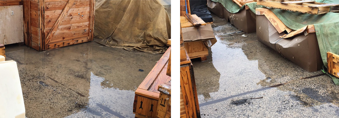

Le rapport montre surtout l'incroyable déficience dans le suivi des pièces détachées.
"Certains signes montrent que les législateurs prennent enfin conscience de la gravité de ce problème. Il a été mis en évidence lors d'une audition conjointe des sous-commissions de la Chambre des représentants sur l'état de préparation et sur les forces aériennes et terrestres tactiques en novembre 2019, bien qu'il reste à voir comment ou si les membres vont donner suite à leurs plans pour s'assurer que les intérêts du gouvernement sont correctement pris en compte à l'avenir.
Le programme des F-35 est l'exemple ultime de la capture d'entreprises. Les responsables des marchés publics ont abandonné beaucoup trop de contrôle aux principaux contractants du programme dès le début, et les ramifications commencent seulement à être comprises. Les futurs programmes doivent inclure dans le contrat initial des dispositions permettant au contractant de fournir tous les droits de propriété intellectuelle nécessaires dont le gouvernement a besoin pour gérer le programme de manière indépendante tout au long de sa durée de vie. Alors que le Pentagone commence à se pencher sur les futures acquisitions importantes, il faut se souvenir de ces leçons afin d'éviter de commettre les mêmes erreurs coûteuses."
Ce n'est pas nouveau. A la fin de ma qualification Tartar aux Us à la fin des années 70 on nous avait montré ce qu'il ne fallait pas faire. On y voyait notamment un grand nombre de missiles SM1 aplatis comme des crêpes. A 4 MF le missile à l'époque ... La gabegie engendre la gabegie
