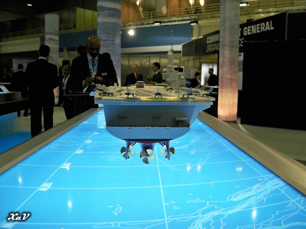

Platform and propulsion system
The design is for an ‘all-electric’ ship with a powerplant comprising three diesel-alternator sets in the engine room with a
gas turbine and backup diesel-alternator set under the island.
Propulsion will be provided by three shaftlines with fixed-pitch propellers.
The direct-drive electric propulsion motors will have power ratings of 2x19 MW for the port and starboard shaftlines and
25 MW for the centre shaftline.

Les anglais ont un temps pensé aux pods 4x 21MW comme le QM2, mais on préféré les arbres sur moteur électrique 2x 20MW chaque arbre. Il y a probablement le cout qui a compté mais aussi la résistance aux dommages, quoi qu'on en dise les arbre c'est barbare mais c'est vraiment du solide.
Pour la TAG au centre de la coque au niveau de l'arbre y a l'éternel probleme de chaudronnerie ... c'est pour cela que les brits on tout collé dans les sponsons sous les cheminée, séparant la production en deux lots pour obtenir un peu de résistance aux dommages.
En fait au début BAE proposaient une solution hybride avec arbre central et 2 pods. Solution qui a suscité un vif intérêt, a tel point que les brits ont demande a Thales de modifier leur design. Mais problème: on ne pouvait pas dépasser les ~72MW. Or il fallait plus que ça pour propulser le CVF Thales plutôt pataud. Résultat: ils sont passés a 4 pods, ce qui n'était pas optimal, donc retour a la simple mais médiocre solution de 2 grosses hélices qui risquent de poser des soucis au niveau vibration/cavitation. J'espére qu'ils n'ont pas raté leurs calculs!
Pour résumer mon poste précédent, il y a 2 grands choix architecturaux:
[*]Arbres ou pods latéraux: les pods sont plus chers a l'achat mais libèrent du volume en interne, traînent moins et  éliminent les propulseurs de maneuvre arrière... libérant encore plus de volume. Leur maintenance est aussi simplifiée et le coût de possession est plus faible. Pour la redondance il reste l'arbre central.
[*]Propulsion tout électrique, mécanique où hybride:  De nos jours la flexibilité d'une solution électrique s'impose. Cependant on n' a pas besoin d'une flexibilité a 100%, vu les surcouts et l' encombrement des moteurs et alternateurs. La solution hybride avec une TAG mécanique plutôt qu'électrique coûte moins cher,  consomme moins, et prend probablement moins de place malgré le volume plus important pour les échappements. (A noter que d' après les photos il ne semble pas y avoir assez de place pour mettre une TAG génératrice directement sous l' îlot, contrairement au CVF, donc le problème des échappements se pose de toute façon.
Bref les choix de DCNS sont contestables. Ce problème va  delà de la propulsion: par exemple il y a beaucoup de volume perdu au niveau de la poupe, et ils ont élargi le pont d' envol sur bâbord, mais pas assez pour y garrer des avions lors des appontages donc on se demande l' intérêt...
Hk,
Sur les CVF il n'y a que deux arbres mais quatre moteurs au lieu de trois et deux berceau de réducteur quand il y en a aucun sur ce PA2 virtuel.
Sur un second PA ni la MN ni DCNS ne prendront de risque téchnique à moins de vouloir couler définitivement l'aéronavale.
La solution d'utiliser trois gros diésel et une seule TAG semble économique à l'achat et à l'usage.

Philippe, si on veux le vendre il va valoir se commander le premier de série, non?
Thibault, on va s'y atteler  :lol: on va commencer par attendre les résultats des élections brésiliennes, puis la décision finale du PR Lula avant de rendre son tablier.Donc, on lui fait changer d'avis et on lui demande de prendre 36 Rafale M dans un premier temps pour les voir apponter sur le
Un PA Jésus di Pelé  =) escorté par
Un PR/AOR Bravihno encadré par
4 FREDA AVT Ronalhino/Kaka/Zabalo/Ronaldo.
Il est évident Thibault, qu'on ne leur vend pas la maquette  :lol:
