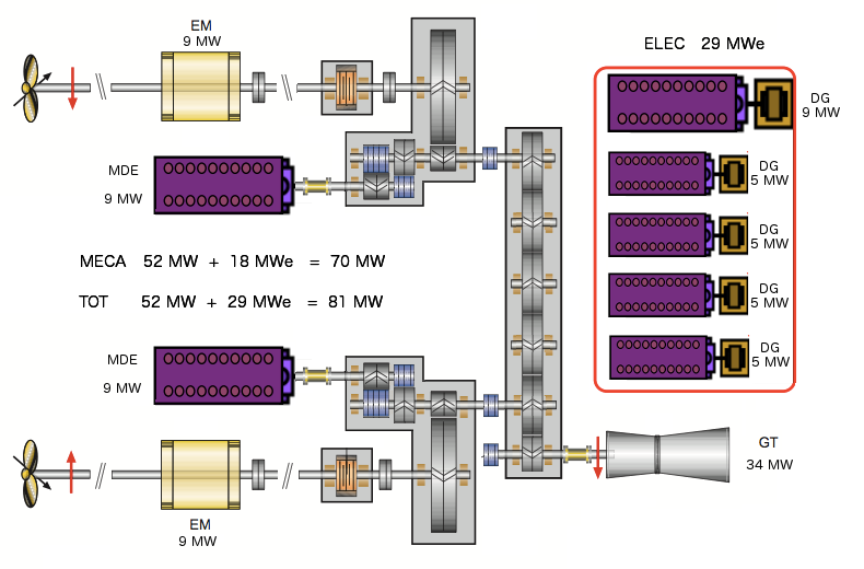

J'arrive a ~300-500 tonnes de moins pour une propulsion hybride par rapport a du 100% électrique. Les gains viennent de l'elimination des:
  • Moteurs électriques (3x 110 tonnes, environ 2x plus lourds que des réducteurs)
  • Alternateurs (~150-200 tonnes)
  • Convertisseurs (~100 tonnes)
La longueur des lignes d'arbres n'augmente pas beaucoup, car pour la protection contre les avaries il faut que les arbres soient suffisament longs pour repartir la mécanique sur au moins 3 tranches du navire... (les arbres du CVF font deja 65-75 metres par exemple). En rajoutant l'elimination du 3eme arbre et la reduction du volume de la coque par rapport au PADSX, on arrive probablement a un gain total de ~1,000 (?) tonnes.
Voici une hypothese (un peu farfelu j'avoue) de cette installation hybride, suffisante pour ~27 nds. C'est du CODLAG (comme sur les FREMM IT) auquel on rajoute des réducteurs CODAG comme sur les F124 allemandes (bref, rien que des elements deja "sea proven"). Du CODLADAG quoi! (Combined Diesel-Electric, Diesel & Gas Turbine)... .  ;)
(L'intérêt de l'électrique sur le PA2 n'étant pas tant la propulsion a basse vitesse, mais la redondance et le "boost" a haute vitesse).
Modifié par HK
@HK Très sexy ta « rolex » ^-^
J’avais à peu près cette cinématique en tête d’inspiration FREMM
C’est toutefois sacrement audacieux et le passage à l’acte serait toutefois industriellement risqué ….un réducteur raté c’est un programme raté….Je sais bien qu’il existe des sous-ensembles seapouven isolement parlant , mais ici on a sacré effet d’échelle à gérer . Je pense plus particulièrement à la raideur du ou des carlingages sous les contraintes de poussée voire des déformations de structure. Il faut impérativement faire en sorte que le portage des dents soient correctes sur toutes la gamme de puissance , à une époque on vérifiait çà au « bleu de prusse » en statique . Tout délignage en service se paie cash sur les dentures ; surcharges ponctuelles avec attaques matériaux ….et Ici on se paie une bonne longueur d'entraxe LA d’où une belle envergure de bâti donc mef puissance 10 .
