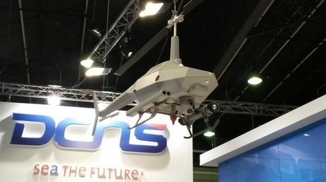

#défense #Euronaval #Image le nouveau drone #TANAN d'#Airbus DS qui pourra être armé pic.twitter.com/kfVhwYZXg0

#UAV in Europe : @DCNSgroup et @AirbusDS signent un accord pour "navaliser" le drone #Tanan | @VincentLamigeon: pic.twitter.com/DcWc1wWaCu

Un maquette du drone #TANAN est à découvrir sur le stand de DCNS @ #Euronaval2014 cc. @AirbusDS pic.twitter.com/mCgXAxepkO
