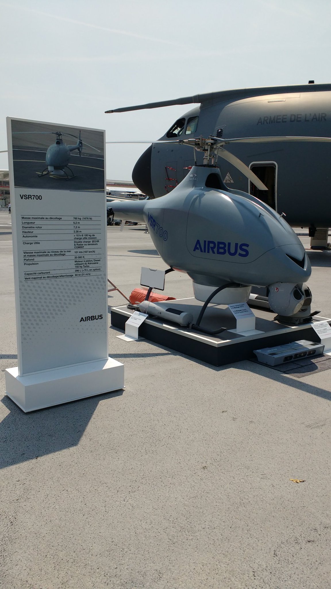

Le VSR700, drone hélico développé par Airbus Helicopters. Autonomie 10h grâce à son moteur diesel, 250kg charge utile, 700kg masse maximum
Petit descriptif des "charges" visibles ?  Notamment le machin marqué Thalès ?
Un lance-bouées acoustiques ?

Je rêve ou on devine un harpon (Pour le Samaé) sur la dernière photo ?
Je pense que c'est une jambe amortisseur dans le prolongement de l'empennage vertical sous le fenestron

@PhilACP7 La reponse a toutes tes questions dans cette photo:
DC1wVhMXUAEUvc8.jpg:large
1) Moteur diesel 155cv
Certainement le CD-155 allemand, qui a eu beaucoup de succes dans le civil comme substitut au Lycoming O-360. Gain de consommation 20-30%, pour ~10kg de plus lourd et ~€20K plus cher a l'achat (mais moins cher en entretien et en carburant). Jusqu'a maintenant le CD-155 n'a ete installe que sur avion a helice (Cessna, Diamond etc) mais comme le Cabri G2 a lui aussi un Lycoming O-360, l'integration devrait etre facile.
2) Masse au decollage 760kg
C'est 60kg de plus que le Cabri, dont la charge utile (carburant + pax) est de 280kg. Ca fait donc une masse disponible de 280+60=340kg, disons 350kg une fois enleve les installations cockpit du G2.
Bref... si on annonce 250kg de charge utile c'est qu'on a deja pris en compte ~100kg pour la dronisation et la navalisation. D'ailleurs la capacite carburant est donnee pour 296+70 litres, soit 290kg, ce qui laisse entendre que la charge utile peut depasser 250kg en enlevant certains equipements...
3) Les 2 boules optroniques sur le stand sont la MX-15 (45 kg) et l'Euroflir 410 (53 kg), qui equipe les Caiman/Panther marine. Elles sont ~3x plus grosses que la boule du Camcopter, ce qui donne une idee du gain en performances.
Pour le radar, c'est moins clair mais NavyRecognition citent un radar "Thales AESA"... peut-etre un derive du Searchwater qui equipera l'ATL2?
