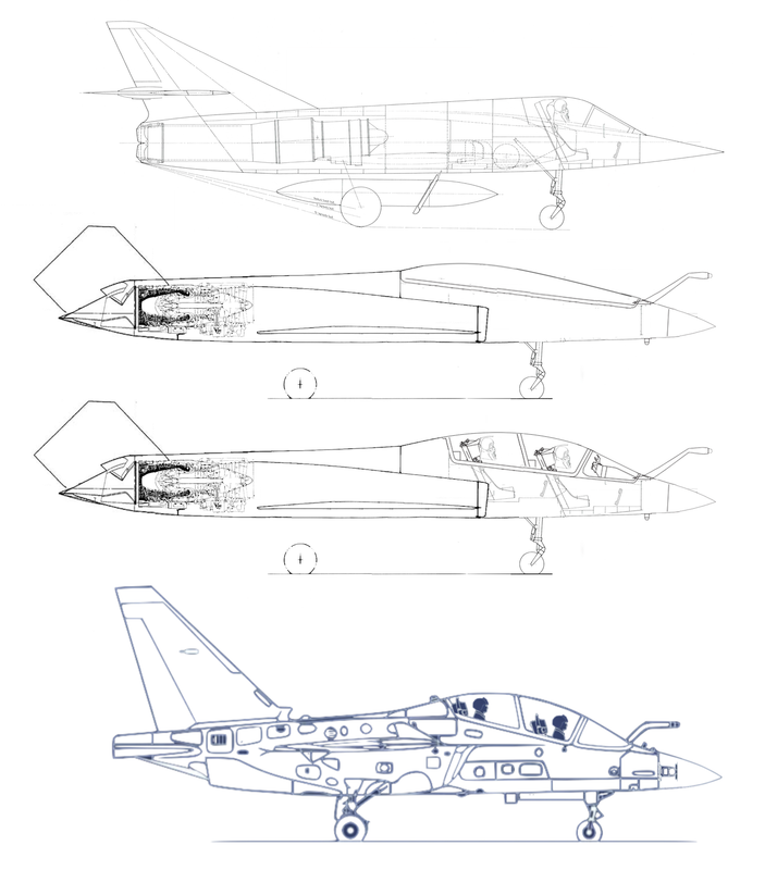

Pour illustrer:
- En haut: chasseur léger OTAN années 50 (Etendard VI)
- En bas: Trainer M-346
Entre les 2, un Loyal Wingman et un trainer/mini-chasseur construit sur la meme plateforme commune. J'ai repris certaines des dimensions du F-20 car son moteur F404 est similaire au M88 (cf Rafale A), mais j'ai retiré la post-combustion (car mon but n'est pas d'en faire un vrai chasseur léger). Pour l'UCAV j'ai vérifié les volumes internes disponibles pour une soute (~3.8m de long pour 2x missiles air air ou 4x bombes type Smart Glider).
Modifié par HK
Il y a 14 heures, HK a dit :
Le F404 fait 1035 kg et le M88 sans PC devrait faire 600kg. En fait, ce serait plus pertinent de comparer avec un avion motorisé par un Adour (donc un Hawk ou T-45...)
Sinon pour en faire un avion supersonique malgré l'absence de PC, ça me parait possible. On a l'exemple du "Loyal Wingman" Hound Dog de 4,6 tonnes pour 33KN et mach 2.
Donc je pense qu'on peut espérer des capacités aérodynamique aussi élevés qu'on le souhaite. C'est juste qu'il faut faire un choix, si on veut une capacité supersonique, on aura un avion vraiment petit (moins de 7 tonnes à pleine charge) donc au système d'armes minimaliste.

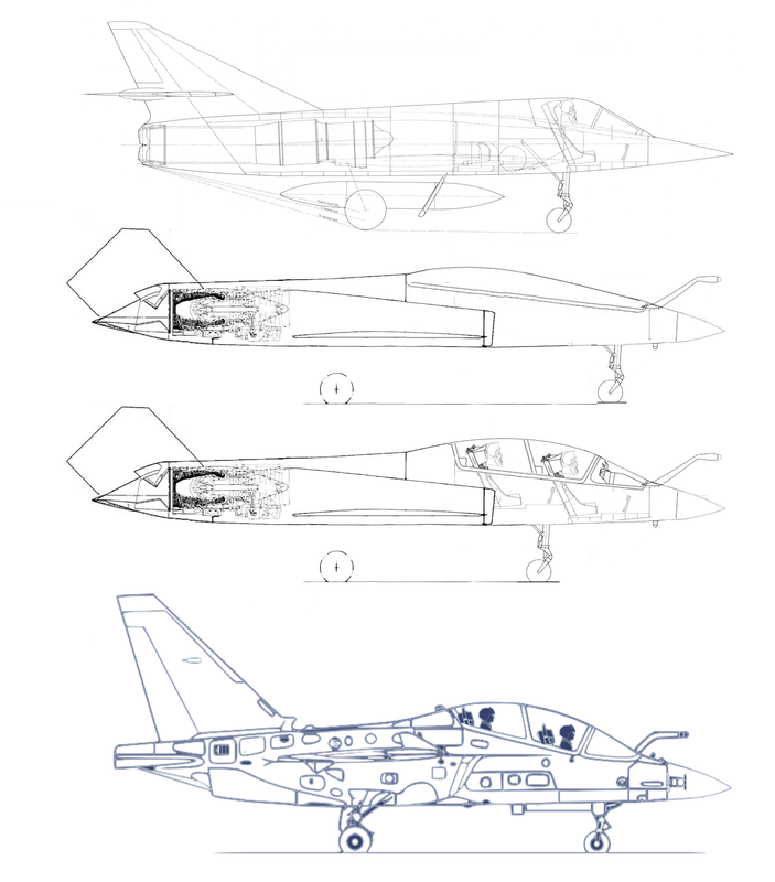

Il y a 15 heures, HK a dit :
Pour illustrer:
Entre les 2, un Loyal Wingman et un trainer/mini-chasseur construit sur la meme plateforme commune. J'ai repris certaines des dimensions du F-20 car son moteur F404 est similaire au M88 (cf Rafale A), mais j'ai retiré la post-combustion (car mon but n'est pas d'en faire un vrai chasseur léger). On pourrait probablement encore réduire les dimensions un peu en jouant sur les volumes carburant. Pour l'UCAV faut que je vérifie les volumes internes disponibles pour une soute (idéalement ~3.8m de long pour 2x missiles air air ou 4x bombes type Smart Glider).
Quelques remarques: le cockpit sera biplace, la visibilité vers l'avant pour la place arrière devra être très importante. Le nez sera petit du fait de l'inutilité d'un radar trop gros. Le fuselage sera donc en hauteur, et devra donc également être large, sauf à abandonner toute idée de furtivité passive (angles droits voilure-fuselage impossibles) pour l'ailier loyal dérivé directement de l'avion d'entraînement.
des entrées d'air latérales DSI pourraient donc être intégrées à la façon de ce qui a été fait sur F-35, et de ce qui est proposé sur le NGF de 2019, et non pas simplement accolées au fuselage. Voilà de quoi libérer derrière le cockpit du volume à la fois pour une soute et pour des réservoirs.
En revanche, ça éloignerait l'intérêt d'une solution modulaire pour la voilure et la motorisation.
Le résultat serait un mélange d'Alphajet, de NGF 2019 à double dérives, d'étude FACE, et d'AVE-C.
Pourra-t-on faire accepter une solution monomoteur à M88 simple là où une double motorisation serait préférable? S'il faut un développement et sacrifier le vol hautement supersonique essentiel à un rôle d'appareil haute performances destiné aussi à la PO, l'intérêt du programme entier en prendrait un coup.
Je n'ai pas le sentiment que l'on dispose d'un réacteur assez petit, aux coûts assez maîtrisés, assez adapté aux hautes vitesses, et dont la durée de vie serait suffisante, pour qu'un couple de ceux-ci puisse prendre la place d'un unique M88 même sans PC dans un volume comparable à un M88.
Ou alors, faut-il lancer un mini M88? Soit la même chose en beaucoup plus petit et bien moins puissant? Quelles seraient les contraintes? Rien que sur l'aspect frontal diminuer le diamètre de la soufflante d'environs 30% diminuera sa surface de moitié. Serait-ce donc réellement utile d'augmenter de 40% la surface frontale totale occupée par la motorisation pour la vanité de passer de 1 à 2 moteurs? Ça aura un impact très direct sur la géométrie des cadres de fuselage. On reviendrait à un mini-Rafale.
Franchement je pense que tout est là. De l'acceptation ou non d'une configuration monomoteur dépendrait toute la philosophie du programme. Or ça marche mieux avec un moteur éprouvé fiable et connu, comme le M88, qu'avec un programme nouveau.
D'un autre côté, une double motorisation conserve des qualités évidentes, le vol sur un moteur étant de loin la plus intéressante.
Sans ce dilemme les choses seraient plus simples. Surtout qu'une double motorisation facilite l'installation d'une soute qui peut prendre place entre les entrées d'air voire entre les moteurs à condition d'accepter une poussée quelque peu dissymétrique en cas de panne d'un des deux moteurs.

Il y a 7 heures, Patrick a dit :
Du coup j'en reviens à mon commentaire initial: pourquoi retirer la PC du M88? Il faudrait requalifier le moteur et ça coûterait plus cher que d'en reprendre un sur étagère, déjà un peu rincé, et de le réutiliser pour motoriser l'avion d'entraînement/jet léger etc.
Un M88 sans PC permet d'économiser 300 Kg et va imposer un avion particulièrement léger (donc économique).
Le coût de développement de la version du M88 sans PC me paraît assez réduit. Et ce n'est pas forcément l'idéal de réutiliser des M88 rincés (donc peu fiable) pour équiper un monoréacteur. Ce n'est envisageable que pour la version drone. Et on risquerait même de finir les M88 ayant consommés plus de XX% de leur potentiel sur le Rafale plutôt que sur le monoréacteur.
Concernant les performances de l'avion... il faudrait regarder les courbes de puissances du F-22 (ou du Hound Dog, voir du Concorde). Si on veut un avion sans PC capable d'assurer la PO et donc de faire du haut supersonique (pas juste mach 1,2 plutôt mach 1,6 ou 1,8+) en supercroisiere, il devrait avoir une puissance suffisante pour accélérer au passage du mach.

Il y a 1 heure, ARPA a dit :
Pour 300 pauvres kilos?
Qui font perdre 2.5 tonnes de poussée avec la réchauffe?
Où est l'intérêt?
Même si ce n'est envisageable que pour les drones vu que ces moteurs sont facilement interchangeables sur Rafale et qu'il n'y a aucune raison qu'ils ne le soient pas sur un éventuel ailier loyal optionnellement piloté, je ne vois pas où est le souci. Moteur neuf pour la fiabilité, moteur usé pour un drone.
Mais justement je ne comprends toujours pas l'intérêt!
On a déjà un bon moteur léger et fiable avec PC avec le M88. Pourquoi réinventer un truc nouveau dont les pièces ne seront pas parfaitement interchangeables pour faire moins bien alors que le coût risque d'être plus élevé et les capacités inférieures?
Je ne comprends pas la logique derrière ce raisonnement.
S'il fallait forcément un bimoteur là oui d'accord, nouveau développement. Mais ici?
On parle d'une tonne d'écart entre un avion monomoteur M88 sans PC <-> avec PC!
~200kg pour la post-combustion, ~300kg pour le carburant supplémentaire (en tablant sur une montée plein pot pour intercepter un liner a 9,000-10,000m ou 4-5 minutes de combat haute altitude), et minimum ~500kg de structure pour augmenter la surface ailaire, renforcer la structure, augmenter la capacité combustible de 20-30% etc...
Tout ca pour en faire un avion de combat ou un intercepteur médiocre, car il n'aura pas les équipements d'un Rafale ou meme d'un F-16/Gripen (sauf a en faire qqch qui coutera les 3/4 d'un Rafale... bof).
Quand a la mission PO, l'écart a la fin d'une montée plein pot jusqu'a 9,000m avec/sans PC est d'une vingtaine de secondes a 40km, ~1 minute a 100km, et ~2.5 minutes a 200km... donc ca dépend de la zone a couvrir. Perso tant qu'il y a des Rafales disponibles sur 4-5 base aériennes qui peuvent couvrir tout le territoire français, je ne pense pas que ce soit une priorité.
Pour le Red Air par contre un trainer qui peut faire Mach 1.2, voir légèrement plus, reste intéressant. Et surtout pour un loyal wingman qui accompagnerait les Rafale. Pas besoin de PC pour ça, tant qu’on arrive à optimiser la traînée transsonique pour rester dans le même ordre de grandeur qu’un Etendard VI ou  T-38.
