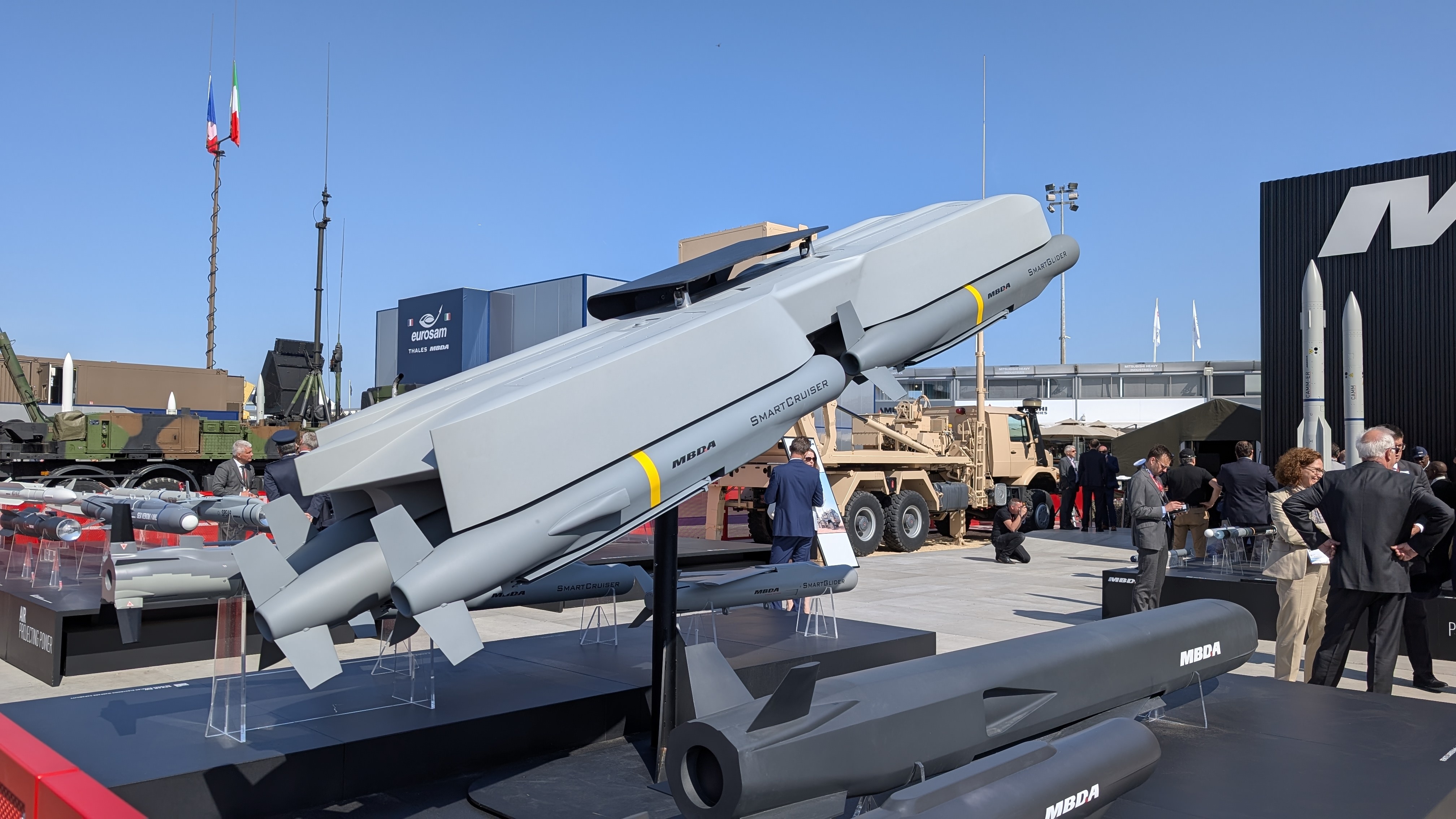

@hadrielles Smart Cruiser comme montés dans les pylônes multiples ont un empennage triple qui permet de les rapprocher les unes des autres comme ici. Je pense que ta vue 3D ou les représente avec un empennage quadruple ou en exagérant la planéité de celui ci.spacer.png
Les Smart Gliders quant à eux ont un empennage cruciforme mais l'absence de moteur permet de les replier vers l'avant dans le fuselage
Modifié par Ziggy Stardust
L'empennage triple sur Tom c'est avant tout pour réduire la trainée et préserver un peu la discretion EM.
Si c'était juste pour l'encombrement il aurait choisi une solution cruciforme X.
En plus sur un missile bank to turn ... une empennage quadruple ne s'impose vraiment pas.
il y a 21 minutes, Ziggy Stardust a dit :
En effet sur certaines maquettes le smartglider a un empennage quadruple repliable:
https://www.alamyimages.fr/des-missiles-mbda-exposes-au-salon-aeronautique-international-de-farnborough-2024-foire-aux-armes-missiles-smart-cruiser-et-smart-glider-image614389665.html
Mais sur celle de ta photo elle a un triple non repliable comme le cruiser
D'ailleurs j'ai l'impression que sur la photo de maquette que j'ai mise l'empennage triple est plus aplati que sur la tienne
