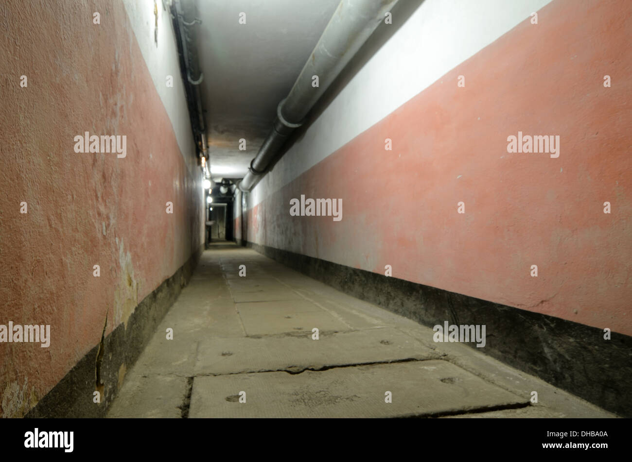

Il apparaît délirant de conserver des tranchées où les personnels sont exposés à  ce qui vient du ciel, et notamment des drones FPV pouvant leur faire la chasse.
La ligne Maginot n'avait pas ce genre de problème.
corridor-ou-tunnel-souterrain-abandonne-
Une logique de forts ponctuant des zones d'interdiction par minages ou inondation n'aurait-elle pas plus de sens ? surtout sur une frontière/ front de plusieurs centaines de km
