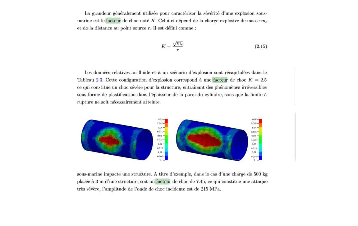

Je ne pourrai être qu’évasif pour ce qui concerne la ruine  d’une coque ép de soum sachant quelle n’est échantillonnée qu’à la pression de destruction.
 Je sais que pour les navires de surface on réalise des calculs de tenue de coque aux déformations sous pression de bulle primaire
En mode  funambule , pour la tenue aux chocs mines, avec perte soum , je pense qu’on serait dans des facteurs de chocs bien  > à 1 en unité fr (*) en considérant points faibles  aux singularités dont par exemple rupture d’un manchon de coque  avec voie d’eau non coercible. > 1500 kg TNT ou plus à 25 m ?
(*) études de cas , modélisation cylindre
https://www.google.com/url?sa=t&rct=j&q=&esrc=s&source=web&cd=&cad=rja&uact=8&ved=2ahUKEwjzstvY5-mBAxW_RKQEHf4nB3oQFnoECA0QAQ&url=https%3A%2F%2Fwww.theses.fr%2F2018ECDN0019.pdf&usg=AOvVaw1UhVcel3b6fM0-VIrcp47d&opi=89978449
 ici  wiki parle d’un facteur de choc > 0.5  en unité UK …..“Usually considered lethal to a ship” soit 750 KG TNT à 25 m pour un navire de surface
https://en.wikipedia.org/wiki/Shock_factor
