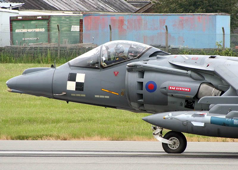

Un Harrier GR9 avec une Paveway IV a Warton.

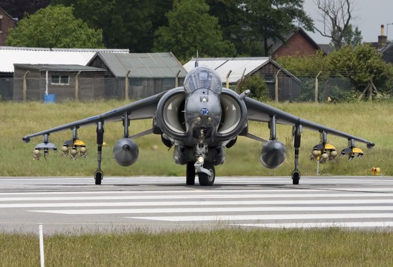

Harrier GR9 avec 7 Brimstones et 2 "drop tanks" a Warton.

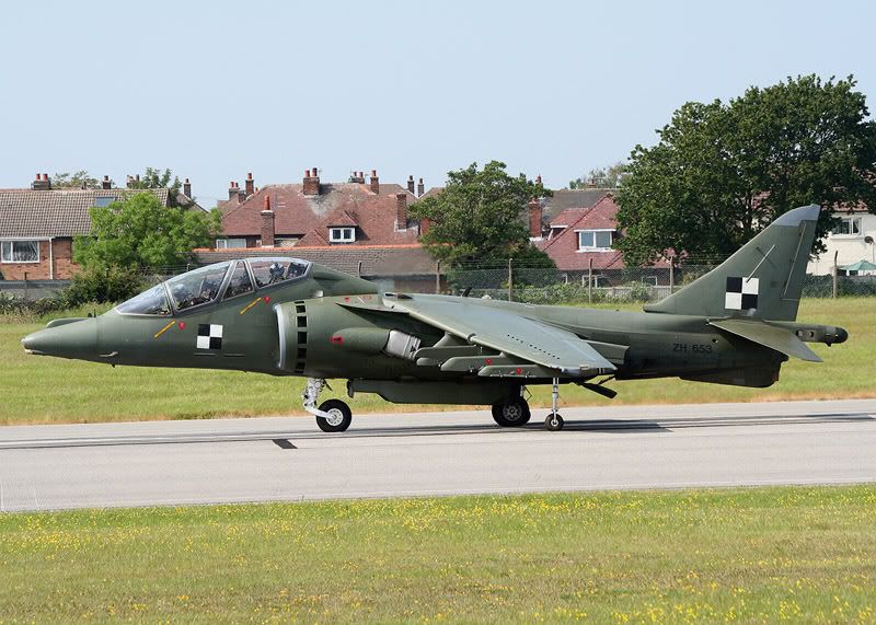

Harrier T10 a Warton.
