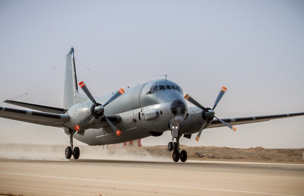

Bon, ben je voulais mettre une photo d'un ATL-II participant à l'opé Chammal, mais c'est devenu parfois trop subtil pour moi d'arriver à rendre une image directement visible ici...
Voici au moins le lien, en espérant qu'il fonctionne > https://pbs.twimg.com/media/CSgM_MHWoAAz0rS.jpg:large
Modifié par Bruno
Les vieux on assure, question informatique et internet :laugh:
Oui, à part que comme ça a été dit plus haut il le serait encore plus avec des hélices à haut rendement de 6 ou 8 pales :souritc:
Je plussoies.
D'autant plus que ce type d'hélice diminuerai certainement sa signature sonore, ce qui, dans le type de mission qu'il effectue actuellement (débusquer les méchants au Sahel ou en Irak) lui donne un handicap certain.
En effet, il a la réputation d'être trop bruyant. Du coup, tout le monde en dessous reste planqué conscient de la présence au-dessus d'eux d'une menace.
Problème que n'ont pas les MQ-9.
