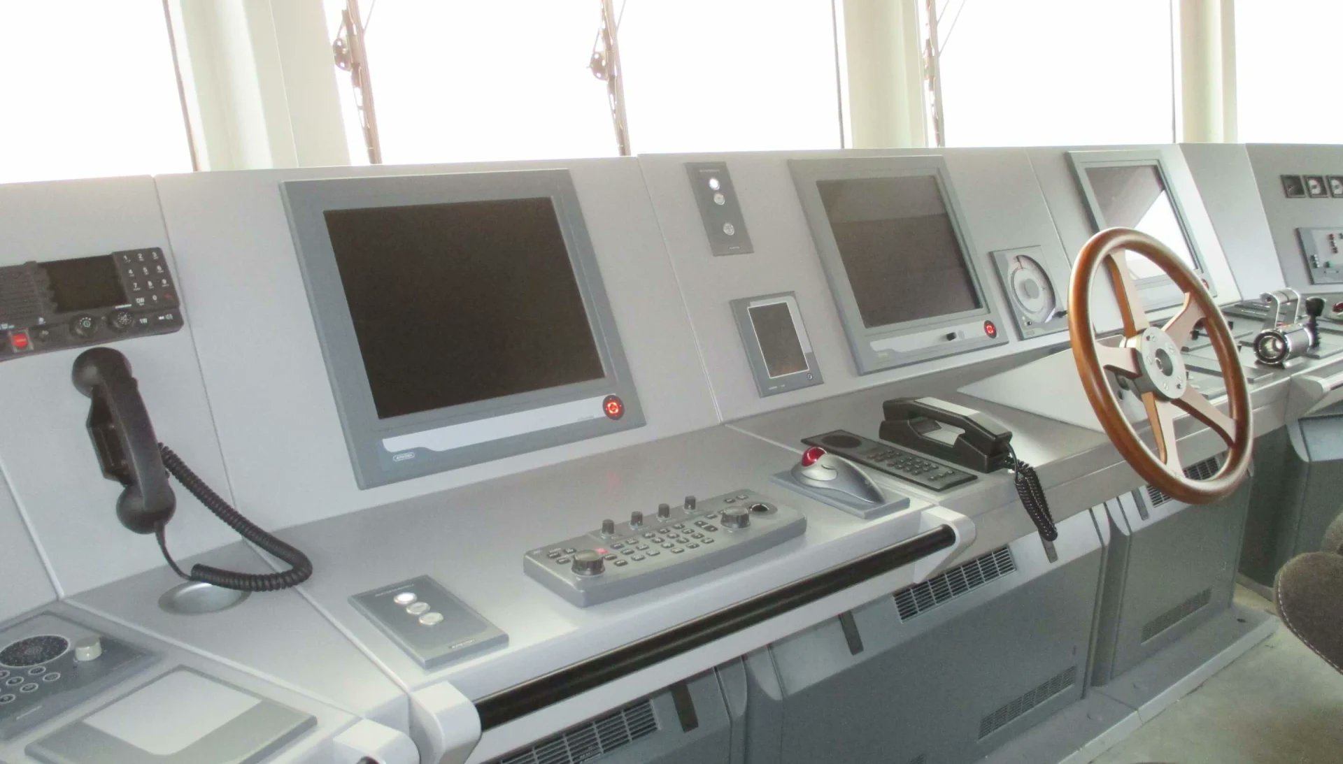

Autant dire que Le LST de CMN pour l'Angola et bien trop gros même si son design me plait bien
Un truc plus petit en mode LCU  Avec 3 ponts au dessus de la plateforme
1 °) la Timonerie
2°) La zone vie avec couchette et bureau pacha
3 °)  Les sieges avec un petit pont extereur et la petite cusine cafetaria.
