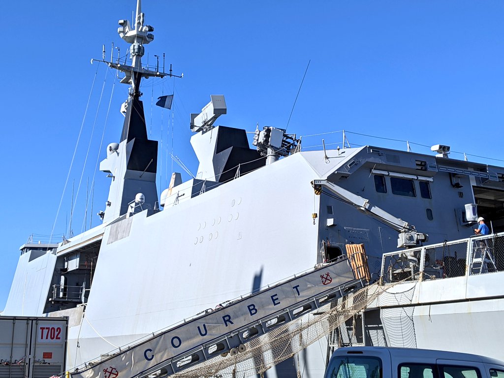

Le 26/06/2021 à 03:06, HK a dit :
@ARMEN56 Il semble qu’on voit ici les renforts dans le hangar pour le lanceur Sadral, comme tu l’avais expliqué.
D'abord le magnifique Sadral tribord , du bon boulot !
Ensuite je m’interroge de savoir où sont placées les soutes à munitions ? Sur les FS je rappelle ( pour avoir vécu l’affaire ) que les Symbad n’avaient pas été intégrés complètement  faute de savoir comment manutentionner les missiles en toute sécurité en conteneur logistique ce qui impliquait une grosse modif du monte charge placé à la verticale de la soute dagaie inutilisée. Donc fusil sans cartouchière n’est pas un concept ad hoc d’intégration des mun sur un navire . MBDA proposait 2 types de stockage mistral ;
-          Le conteneur logistique pressurisé à l’azote ( stockage longue durée) , conteneur lourd et encombrant
-          Le conteneur tactique ( stockage courte durée )
Pas ailleurs tout mvt de munitions doit faire l’objet d’étude DRAM ( impact rayonnement EM ) entre lanceur et soute.
Sur les FAA nous avions des valises de stockage proche des lanceurs ( pour munition tactique petit caisson  de concept MBDA  à  fixer au pont pouvant être climatisées )
Sur FASM Sadralisées les lanceurs sont placés sur des passes sécurisés , idem CdG , en revanche sur FLF tels que disposés , se pose la question du comment recharger manuellement à la mer les Sadral à partir d’une soute ou caisson ad hoc situé à proximité et ce sur toit du roof car  on peut difficilement imaginer missile sur épaule en y allant faire le « funambule » façon workers empire state  ….si ?
Concept GMLS
https://www.okieboat.com/GMM/GMM 3 and 2 CHAPTER 5 Guided Missile Launching Systems.pdf
Enfin pour te repondre @HK
Ce que l’on observe dans le hangar qui n’existait pas avant est donc lié au nouveau système d’armes Sadral
Le hangar des FLF a été conçu en volume et servitudes pour des hélicos de 10 tonnes ( NH 90 ) et à fortiori 5 tonnes ( Panther) . La Fonction avia pour voilure fixe embarquée longue durée signifie d’avoir le nécessaire en équipements pour les manutentions de toutes natures  dont SAMAHE en bas et pont roulant en haut .
Or ici ce que l’on voit semble y  faire obstacle ; cela signifierait il qu’on ait volontairement obéré et/ou dégradé  la fonction avia pour l’auto-défense courte portée ? Ceci dit on ne distingue pas tout dans le hangar modifié
Avant
Après
Pour la trappe  de roof , elle doit aboutir plein hangar donc , pas très loin de ceci
l’idée d’un routage vertical via cette trappe de maintenance (?) serait alors un gain de temps
Tu ne penses pas que c'est juste temporaire?
possible , faudrait qu'on ait plus de détail
sinon
Pupitre conduite propulsion au bridge , je comprends qu’on a changé les boitiers de consigne d’allures des lois de conjugaison. On distingue le levier de commande du propulseur d’étrave ulstein sur la droite
Modifié par ARMEN56
Il y a 9 heures, ARMEN56 a dit :
Après
Ils ont installé un monte charge éléctrique pour munitions Mistral qui arrive en haut de cette trappe.
Le monte charge reduit un peu l'espace dans le hangar pour la mainteance Panther
Étonnant quand même. Cela n’aurait pas été plus simple d’installer la soute à munitions Mistral et le monte charge dans l’ancienne soute Crotale sur bâbord?
il y a 6 minutes, HK a dit :
Si cela avait été si simple on peut penser que l'option aurait été choisie ... Il y a peut être autre chose dans l'emprise de l'ex-soute Crotale
il y a 27 minutes, Scarabé a dit :
ok j'y avais songé
il y a 20 minutes, HK a dit :
un monte munitions mistral dédié à chaque sadral ?  l'ancienne soute crotale logeant alors  le monte munitions sadral bâbord
Vu la masse des munitions mistral pas besoin de monte charge en plus...
Le hangar est déjà plein comme un oeuf je vois mal un ascenseur à munitions au milieu ?! Encore moins pour des munitions de 20kg...
