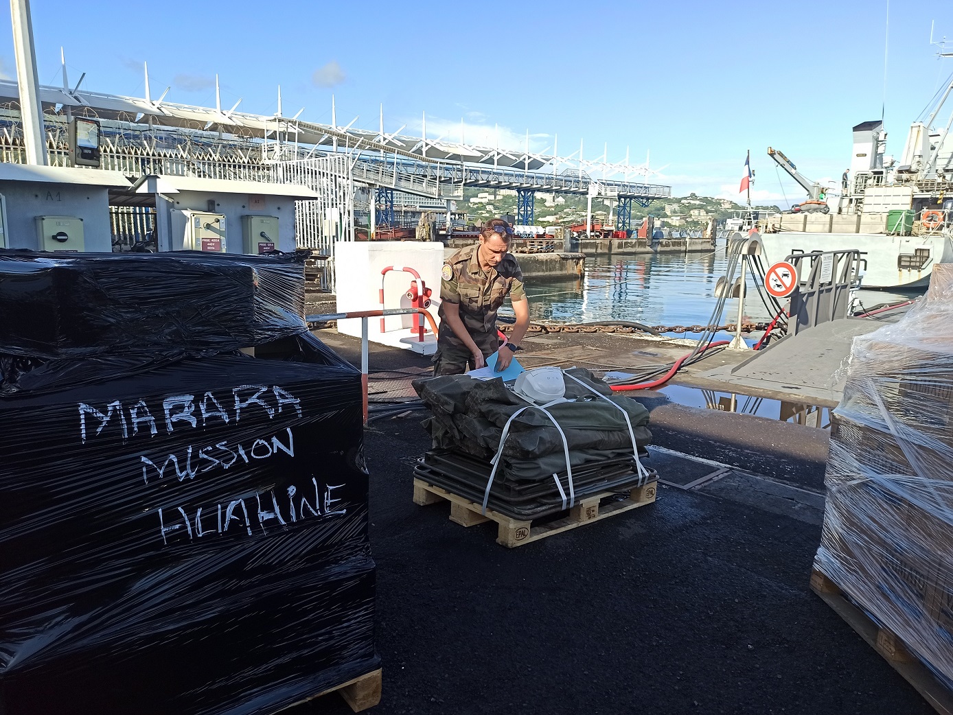

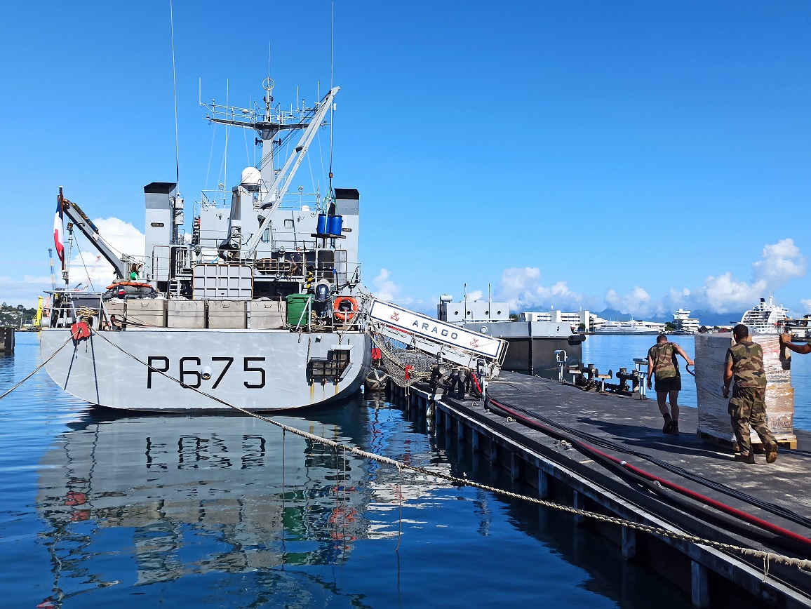

Tiens puisqu'on est à Papeete le nouveau quai POM devrait etre prés pour fin 2024 avec accés camions et grue pour avitaillement. (plus bien sur branchement eau internet etc..  )
Ca va leur faire drole de plus pousser les trans palettes à la main sur les pontons pourries.
Tu me diras pour les avitex EN OM les Bidels font des requisitions de pax au SMA qui envoie des gars pour faire "la chaine" faux bien les occuper ces jeunes :tongue:

Mission  Huahine, ça fait rever ! :)

Il y a 3 heures, Eau tarie a dit :
Tu veux une adresse ==> l’hôtel relais Mahana ; j’y suis passé en famille y a quelques années...rêver en effet :smile:

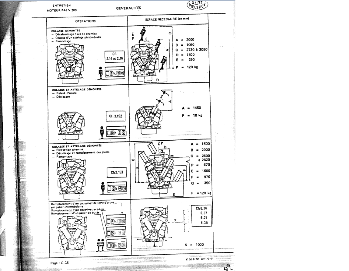

En effet  lors des IPER on fait les grosses visites des moteurs   ;
En calendaire des pielstick PA6 /FLF ,je pense qu’on doit faire les déculassages à 12000 heures et une visite totale à 24000 h .
Sur la photo , je dirais machine avant , un bourrin en visite d’au moins 12000 h , l’autre ne semble pas être en entretien programmé lourd
Sinon pour déshabiller le moteur , il faut regarder çà de près en phase d’étude de maintenabilité

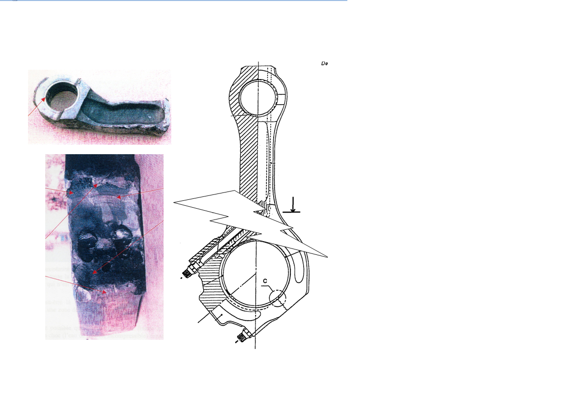

On aussi  connu des ruptures de bielles sur les FLF , C’est rare mais quand a arrive çà fait de gros dégâts
Modifié par ARMEN56
Souvenir, souvenir !
En 5 ans de maintenance moteurs, j'ai rencontré au moins dix cas de ruptures principalement par négligences des consignes constructeurs ou mauvais entretien.
Le plus spectaculaire un 9 cylindres en ligne coupé littéralement en deux (cylindre en partie rempli de gasoil) lors de son lancement après intervention des mécanos du bord qui ont laissé le circuit réfrigérant en route après avoir déposé et reposé un injecteur et lancé le moteur sans ouvrir les décompresseurs sur chaque cylindre au moment du départ !
Gros boum, début d'incendie maitrisé et carénage pour dépiauter le moteur, découpe du pont machine (RORO) pour évacuation et pose du moteur neuf.
Pour le coup, vu le pognon en jeu, tout le monde ouvre le parapluie !
Modifié par MIC_A
