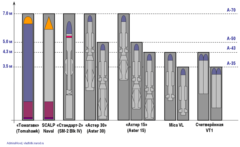

-Pour les lanceurs SYLVER si j'ai bien compris on a des A50 et A70. Est il possible d'avoir un récap de quelles lanceurs peut lancer quoi (MDCN ASTER 15 ASTER 30 MICA VL) et surtout en quelle quantité (combien de missile de chaque type peut embarquer un lanceur)
-Pour les FDA Horizon, FREMM-ASM FREMM-DA et futur FDI en pratique nous avons quoi en lanceur dessus ? et il est possible d'en installer en plus?

On a déjà parler longuement de ce sujet. Je pense que la non modularité finale des SYLVER vient de la relation entre les industriels et les militaires au moins en France. On en parle souvent comme des projets commerciaux où les industriels développerait des produits attractifs sur fonds propres pour les vendre aux militaires. Mais cela n'est vrai que sur les plaquettes et les vidéos de démonstration. Dans les faits, tous les développements doivent être payés intégralement par le client. Donc toute modularité sera facturée en tant que fonction en plus. Le résultat est que pour des produits capable de modularité, le client ne paye que pour son besoin et le produit final n'est en fait pas modulaire. L'A70 a donc été développé pour le besoin précis de mettre des MDCN. Le client n'a pas accepté de payer plus pour un besoin qu'il n'a pas et l'industriel ne fait rien tant qu'il n'est pas payé. Tout est possible mais il y a très peu de chance de voir NG payer ce genre de développement sur fonds propres. Tout est possible mais il faut juste un client qui paye. Et vu que les appels d'offre se font aussi au moins disant, ce genre d'améliorations théoriques passe immédiatement à a trappe quand on cherche à optimiser les couts.
Effectivement.
Mais le rapport utilité / coût de développement semble très intéressant pour l'industriel comme le client.
C'est ça qui m'étonne.
A moins que le coût soit bien plus élevé qu'imaginé, plusieurs dizaines de millions d'euros.
On parle quand même d'un groupe qui construit des patrouilleurs et des drone sous marins sur fond propre
Eh, j’y pense : on pourrait mettre 2 Mica VL l’un au dessus de l’autre dans les 7 mètres du tube :huh:
Pour pouvoir le "quad-packer" Il faudrait surtout une version du MICA sans ses ailes longues (surtout utiles à haute altitude je crois) ou en repliables et avec des dérives repliables.
Et il faudrait un système interne car actuellement, je pense que les tubes de lancement ont des embouts destructibles qui n'apprécierait peut être pas les surpressions au sein du SYLVER (pas à l'air libre comme sur le Mamba) lors des tirs successifs de plusieurs missiles adjacents.
De plus, si je me souviens des images, le SYLVER ne contient pas des tubes fermés, chaque munition amenant son tube de lancement propre. Donc mettre une munition plus courte veut dire aussi livrer la munition avec un "adapteur" individuel faisant la connection entre le bas du tube de lancement et l'entrée de la fosse d'éjection des flux en bas de SYLVER (ou au dessus). Autrement dit, cela revient à mettre tes munitions dans un tube de lancement propre plus long ... Il faudrait donc fabriquer des ASTER 30 dans des tubes de lancement de 7m pour les mettre dans des SYLVER A70 ... Pareil, les MICA quad-packé devrait donc être livré par groupe de 4 dans un ensemble de la longueur du tube sans à priori possibilité de recharge du groupe. Tout cela ne serait donc pas si modulaire que cela car un ASTER 15 livré dans un tube pour SYLVER A43 ne pourra pas être utilisé dans un SYLVER A50. La, modularité ne serait donc pas en fait dans le SYLVER mais dans le tube de lancement qui est mis autour de la munition.
Je réitère se que j'ai maintes fois affirmé sur ce forum :
Il n'y a pas besoin de faire évoluer la voilure pour que le MICA soit quad-packable. Elle fait 32cm d'envergure ce qui rentre dans un container de moins de 24cm de coté largement en dessous des 27,5 du CAMM. Seul les gouvernes qui font 48cm d'envergure doivent êtres repliées. Il suffit de concevoir des gouvernes pliantes, comme pour le CAMM ce qui se fait même pour un missile mach 4 comme nous le montre l'exemple du ESSM.
On sait. Et on sait tous que ce n'est pas et ça n'a jamais été le problème. Le problème est "Qui paye?". C'est pas la Marine, c'est pas MBDA, c'est pas l'Armée de l'Air, c'est pas l'Armée et c'est plus que probablement pas les clients exports.
On sait tous que c'est techniquement facile. Mais ça demande aussi que quelqu'un paye pour les modifications, les simulations, les tests en environnement contrôlé et les tests en conditions réelles de tous les éléments du nouveau systême.
Et ça, ça coûte temps et argent.
Ca permet aussi de gagner de la place en dessous. Pour y mettre une soute à vivres ou du materiel.
Et pour certain bateau comme le CDG on ne peut rien mettre d'autre que des A43. Idem sur les FREMM 1 2 3 4 le Cavour etc..
A noter égalment que les  A 43 sont aussi moins cher que les A50 et les A70
Pas d’accord, Méhari.
Si c’est facile, c’est pas cher : ok sur ça ?
La place, c’est crucial sur un bateau : ok sur ça ?
Alors pour moi, il n’y a plus que 2 hypothèses plausibles  :
La première implique que oui, ce soit facile et pas cher. Et G4lly objecte que la MN n’en veut pas pour sanctuariser ses MdCN.
[moi, je ne vois pas pourquoi le politique en voudrait plus au MdCN, qui lui permet pourtant de briller à pas cher en bombardant par exemple un bâtiment vide en Syrie, plutôt qu’aux Aster qui coûtent tout aussi cher et dont on ne se sert jamais. Mais à ce stade ce n’est pas important]
La deuxième, c’est que ce n’est pas si simple. Le diable est toujours dans les détails, on est très au courant ici que les plaquettes publicitaires n’ont rien à voir avec une réalité contingente. Je ne suis qu’une pauvre Hirondelle, mais je constate que dans nos Sylver, on ne met que de l’Aster OU du MdCN (les MiCA c’est A35 pour l’instant je crois). Alors, il y a peut-être un petit truc de merde mais qui est structurel dans Aster 15 ou 30, qui gêne fondamentalement ce que l’on imagine être des entrecoises toutes cons. Ça pourrait être aérodynamique, ça pourrait être relatif aux lois de guidage des missiles sur les premiers décimètres, ça pourrait être une question d’échappement, une question de géométrie, que sais-je : une couille dans le potage, une épine dans la chaussure...
On met de l’Aster dans les mk41 ? On met de l’Amraam en bout de plume du Rafale ? Non.  Les produits de Thales sont ils tous compatibles avec les missiles italiens, français, américains, allemands ? Non. Et sur la plaquette c’est compatible ? Oui. Et quand dans ces domaines, il faut intégrer quelque chose, personne n’objecte que c’est trivial et pas cher. Donc pour moi, c’est une option quant aux Sylver : plus compliqué, plus cher.
Ce qui ne l’est pas (compliqué), c’est qu’on se prive d’un ÉNORME avantage à la fois commercial et opérationnel , avec cet inaptitude du A70 à quoi que ce soit d’autre que le MdCN. Si ce n’était pas cher, si ce n’était pas compliqué, on ne serait même pas obligés de changer quoi que ce soit ab initio des dotations, des stocks, de dépenser des soussous ou, pire, de changer des habitudes  : il suffirait de savoir que c’est possible rapidement, et encore plus kiffant, que l’adversaire, lui, ne sache jamais ce qu’il y a derrière le capot de nos VLS.
Alors, je veux bien que nos amiraux soient cons et lâches, que nos ingénieurs de la DGA soient corrompus et dogmatiques, que nos politiques soient incompétents et démagogues. Je veux bien, surtout, qu’une bureaucratie galopante ronge nos capacités.
Mais pas s’il y a des sous à gagner sans presque d’efforts.
Soyons cohérents, si c'était simple et pas cher, GrosNaval l’aurait fait sur fonds propres pour les Égyptiens ou les Grecs, non ?!
J’ai une pensée pour @Gaspard-M : il n’est pas près d’avoir son QuadPack, alors que commercialement ce serait énorme pour MdBA. Je ne parle même pas des intérêts de notre MN si elle veut se préparer sérieusement à des embrouilles futures, genre une nation possédant des dizaines de drones pas bien malins mais très nombreux, pas biens malin mais toujours suffisants pour foutre le feu à un pont plat ou à une frégates.
@Hirondelle Tu te méprends sur ce que je dis. C'est excessivement simple mais c'est pas pour ça que c'est bon marché. La technologie des ailerons pliables est maîtrisée depuis des plombes et le niveau de recherche et développement pour en introduire sur MICA est faible au possible.
Le coût ne vient pas de là. Il vient de la certification, qui implique la réalisation de plusieurs prototypes pour essais en soufflerie, puis essais lancement, puis essais tir en condition réelles, puis adaptation des systèmes de lancement pour le nouveau missile (nouveau container, nouvelle interface à programmer, capacités à intégrer aux systèmes de bord, une dizaine de passes de débugging, etc.).
Puis, il faut réaliser l'outil de production de ces pièces ô combien spécifiques (pourquoi crois-tu que le CAMM-ER reprends la queue du CAMM malgré le centre plus large?) qui pourraient ou ne pas se vendre en nombres suffisants pour être rentable tant qu'un utilisateur sûr n'a pas été trouvé (hint, hint, Marine française).
Ce n'est pas parce qu'un produit est techniquement enfantin à concevoir et prototyper que sa mise en production est bon marché, surtout dans le domaine des armées... Et dans cette équation, le moins cher, c'est de continuer à acheter de l'Aster 15, suivi par l'adoption du CAMM/CAMM-ER, suivi par le développement d'un MICA-VL-4P, dans cet ordre...
Quant aux SYLVER, c'est assez simple. Pourquoi est-ce qu'on ne met pas d'Aster dans un Mk41? Parce que personne n'a payé le développement de l'interface Aster-Mk41, le développement des cannisters plus larges ou l'intégration software de l'Aster avec le système de combat américain utilisé, et enfin la certification et les tests de tout ce bordel. Est-ce que c'est techniquement compliqué? Non, c'est enfantin. Mais c'est quand même des ingénieurs qu'il faut employer pour faire ce travail et comme toujours, employer des gens, ça coûte. Et ça coûte plus cher que juste mettre des SM-2 ou ESSM dans les VLS.
Même combat pour ton AMRAAM sur Rafale. On pourrait mettre un AMRAAM ou Sidewinder sur du Rafale. Mais il faut payer quelqu'un pour programmer les interactions entre le Rafale et missile. Et il faut quelqu'un pour certifier la configuration mécanique du système. Chacune des configurations du système. La raison pour laquelle on a pas d'AMRAAM sur Rafale est la même que celle pour laquelle on a pas de Meteor en point 3 et 12. Le Rafale est prévu pour avoir des Meteor et AMRAAM sur ces points mais personne n'a payé pour qu'on puisse effectivement utiliser des missiles sur ces points.
Même combat pour tout le reste.
