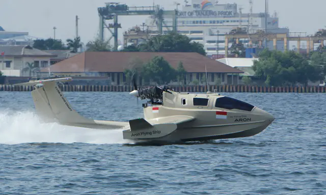

À le filou de Philou , qui colle un WIG aircraft dans le fil hybride d'hélicoptère et d'avion plutôt que dans le fil Enkranoplane ;)
Même moi qui suit le "Indiana Jones du forum"  :lol: je n'arrive plus à retrouver les divers fils lancés sur les sujets identiques. C'est vrai qu'il y a le fil Hydravion http://www.air-defense.net/forum/index.php/topic,13771.0.html
Et celui de Ekranoplane http://www.air-defense.net/forum/index.php?topic=13842.0 sans le n avant le K  :lol:
