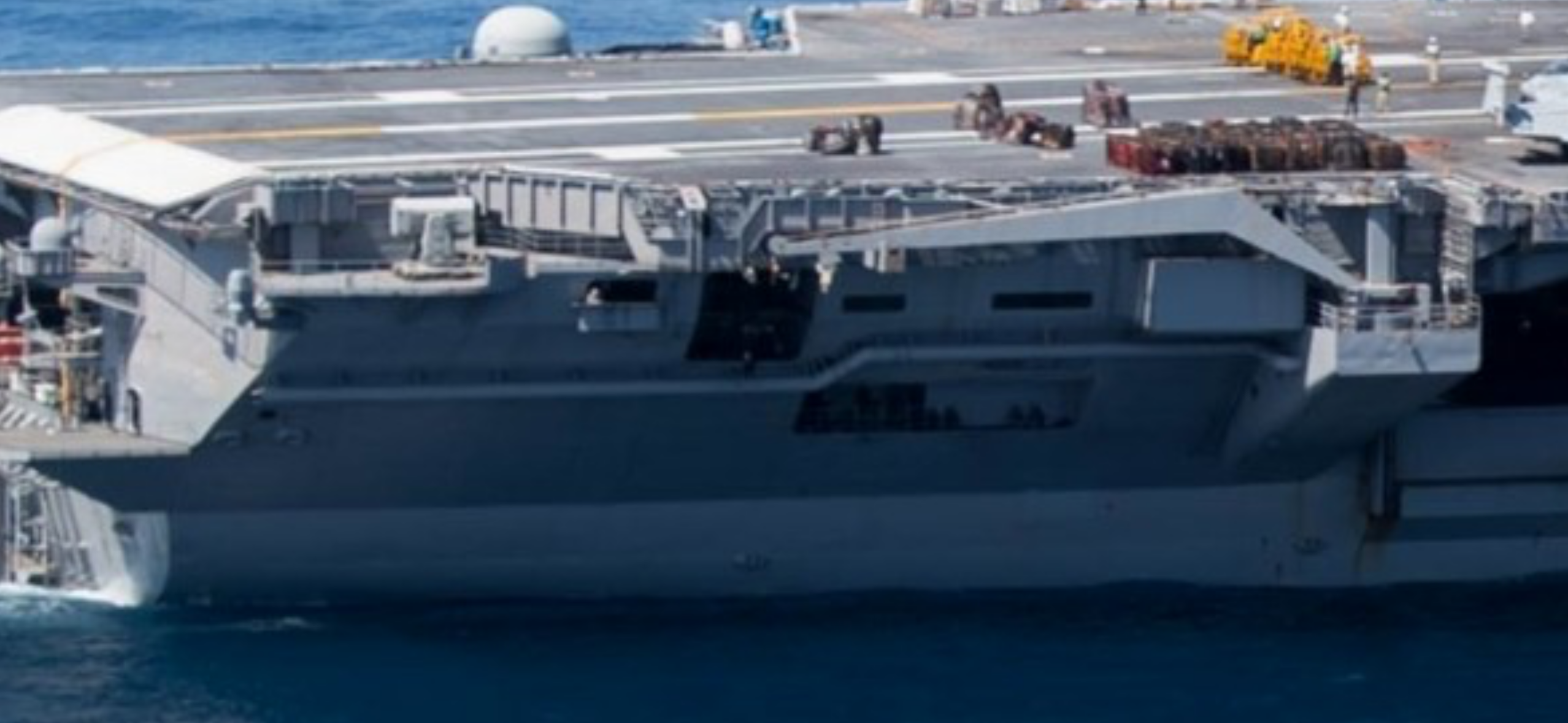

A priori que du froissé

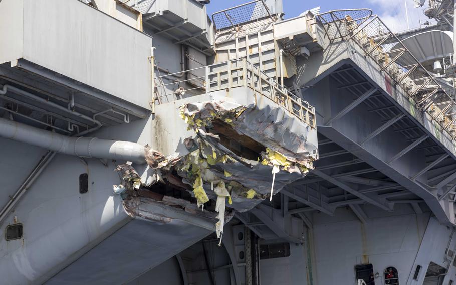

J’espère qu’il ne s’agit pas d’un bras structurel encastré au pont  dont l’intensité du choc ici sur l’extrémité aurait pu se diffuser vers la structure porteuse de la machinerie ascenseur en faussant le  guidage ?
Aller le PA sur le marbre :laugh:
Bon ben j'avais râté çà .. merci pour ton commentaire.

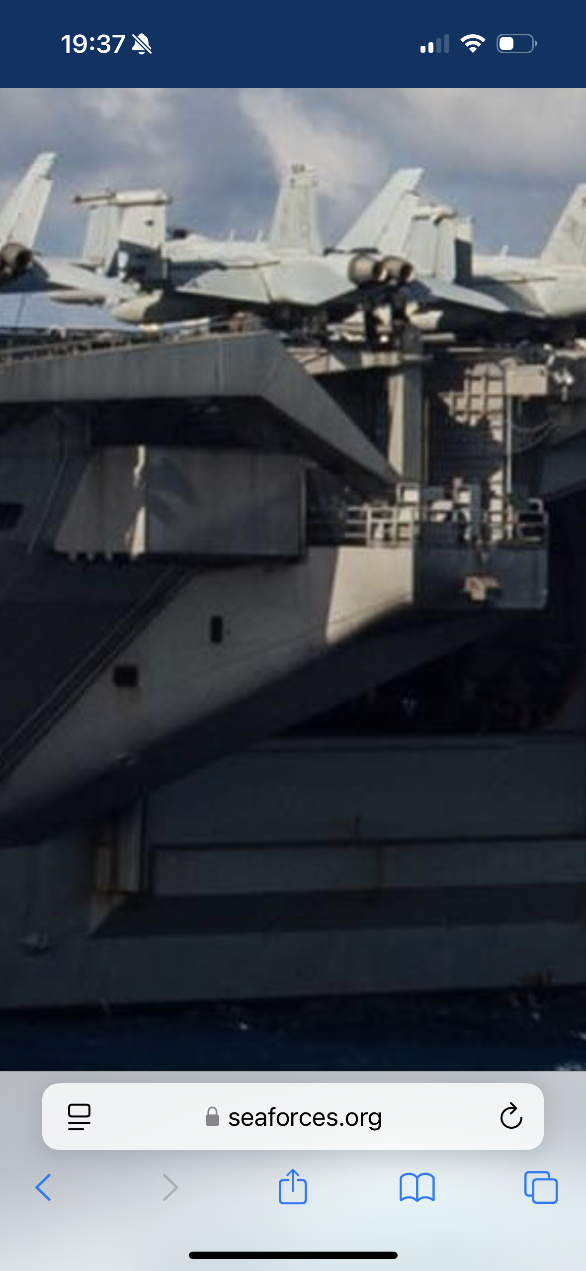

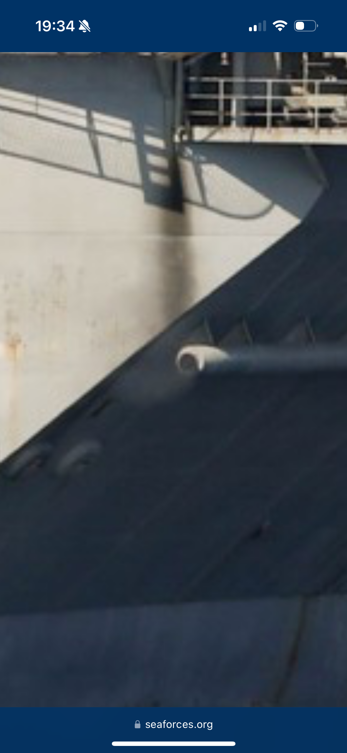

Le collecteur que l’on voit ( écrasé en partie  par la collision)  semble être celui d’un échappement diesel ?  ; il route du sponçon jusqu’au tableau arriere
Alors  à examiner les clichés des CVN de cette série , ce collecteur n’a pas toujours existé .
S’il s’agit d’un collecteur d’échappement, cela pourrait signifier qu’on a rajouté  un diesel pour doper le bilan de puissance au mouillage ou à quai ?

ça ne ferait pas un peu long pour l'échappement d'un Diesel?
Tout à fait , d’où mon interrogation dubitative , fallait bien que je tente une explication :rolleyes:

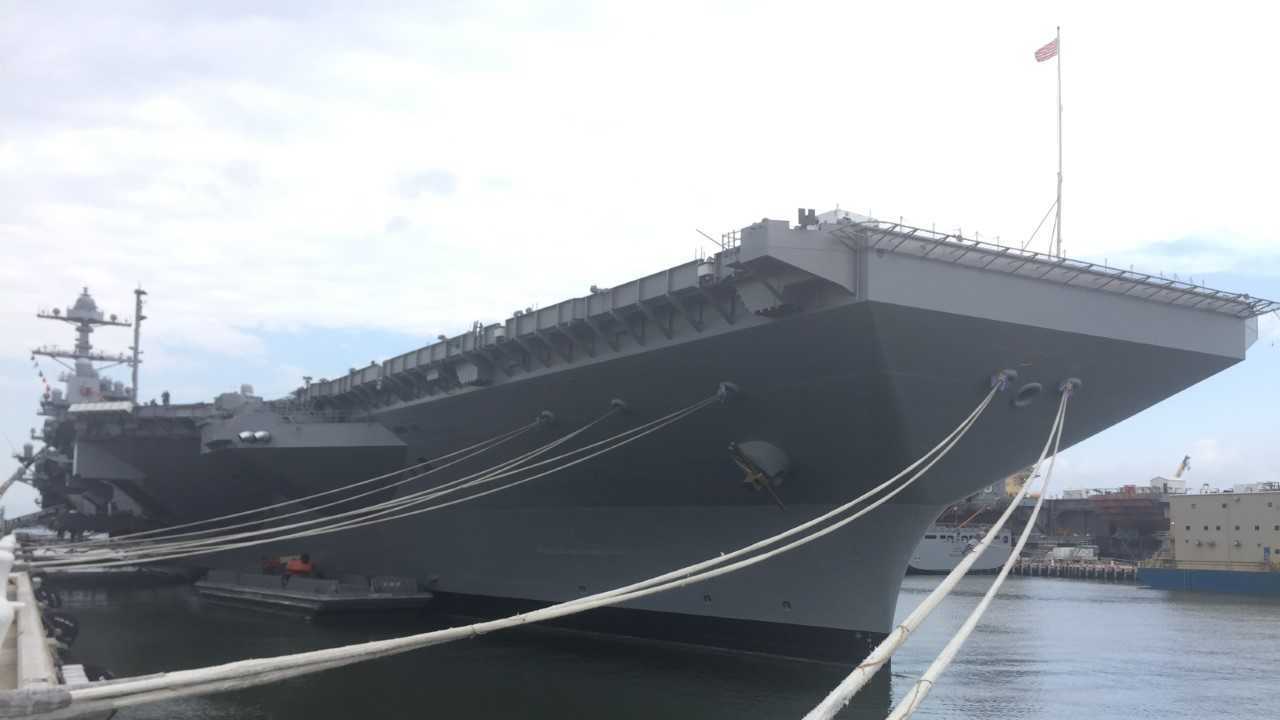

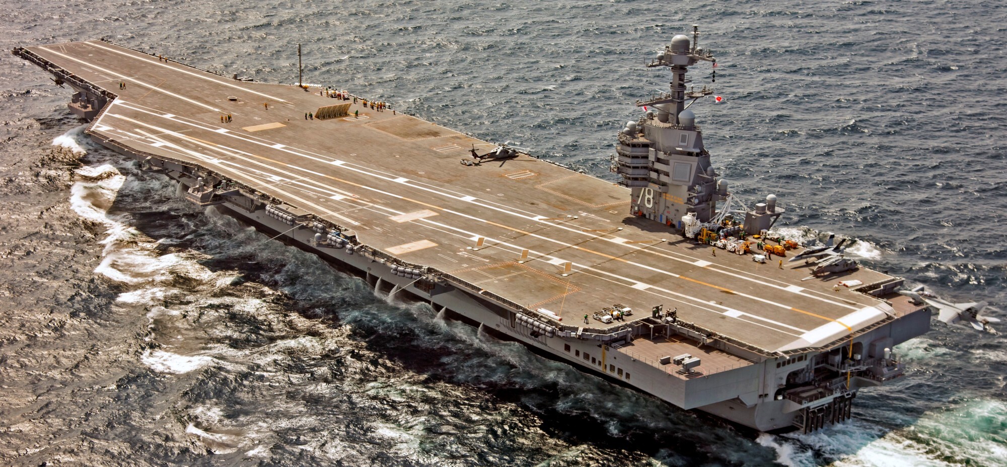

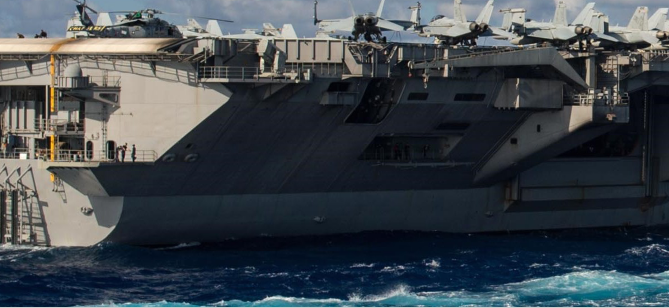

Sur les Ford on voit bien des echpts juste coudés sous flight deck .

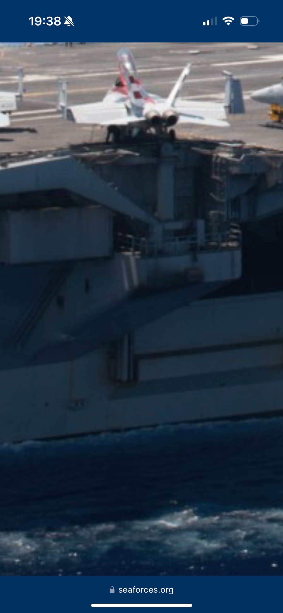

C'est orienté vers l'arrière, donc à priori un échappement de quelque chose :rolleyes:

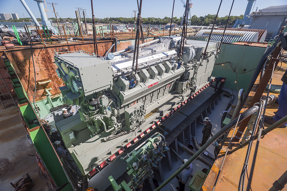

Conf du Ford , les DA Pielstick 16PA6B sont disposés sur l’avant ; échappements courts au bordé niveau sponçon TB
Leur  localisation doit être dérisquée par une étude d’aérologie des panaches pour éviter que les gaz chauds de soient réaspirés par l’HVAC ( prises d’air neuf) ,
En l’absence de consignes motoriste on tablait sur un max delta P de 250 mm H2O à ne pas dépasser

Dans la conf d’origine l’échappement crachait au niveau de la plateforme ( suies) et possible réaspiration gaz vers les ouvertures et passerelle externe
Probablement que oui on a ft échapper au tableau arrière dont on devine ce qui pourrait être gaz et suies
