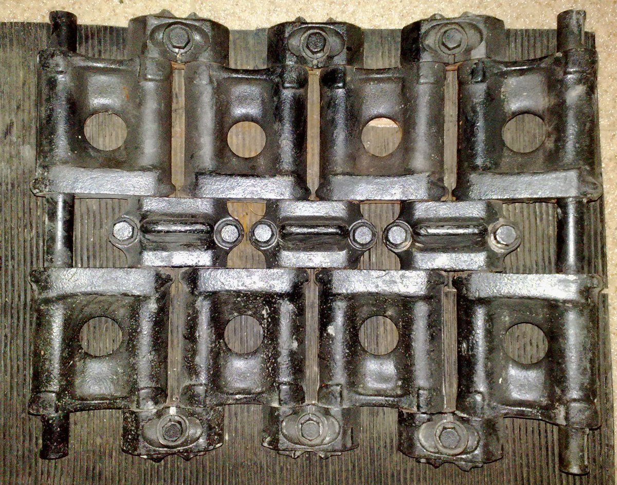

(1/16) Aujourd'hui, nous allons parler d'un aspect vraiment unique du T-64 en ce qui concerne les chars : ses chenilles.
(2/16) @Chieftain_armor a réalisé une excellente vidéo sur les bases de la conception des chenilles de chars, et je recommande de la regarder pour comprendre certains termes.
(3/16) Le T-64 a été le premier char soviétique à utiliser des chenilles à double pivot. Ce sont également des chenilles "vivantes", avec des coussinets en caoutchouc sur les axes de chenilles (à droite).

(4/16) Par ailleurs, les livres sur les chars soviétiques font souvent référence aux "chenilles RMSh". RMSh n'est que l'abréviation de резинометаллический шарнир ("joint caoutchouc-métal", c'est-à-dire "vivant"), et non une désignation "officielle" des chenilles. Par conséquent, l'expression "RMSh rubber bushed tracks" est quelque peu redondante.
(5/16) Quoi qu'il en soit, la première chose que vous remarquerez à propos des chenilles du T-64 est qu'il y a énormément de trous et de lacunes dans les chenilles. Pourquoi ces trous et ces lacunes ?

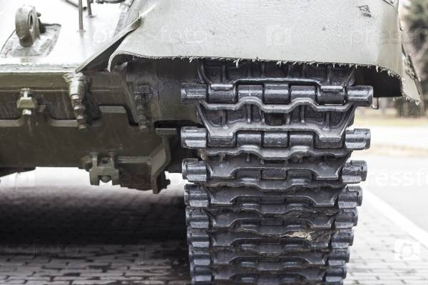

(6/16) Dans sa vidéo, @Chieftain_armor souligne à juste titre que les chenilles servent principalement à réduire la pression au sol en augmentant la surface en contact avec le sol, ce qui permet une meilleure capacité de franchissement par rapport aux véhicules à roues.
(7/16) Cependant, la pression au sol n'est pas tout. Prenons l'exemple du T-72 (avec les chenilles d'origine à une seule broche). Sa pression au sol est similaire à celle du T-64A (0,83 kg/cm²).
FyFHoB4aIAAfSGo?format=png&name=small

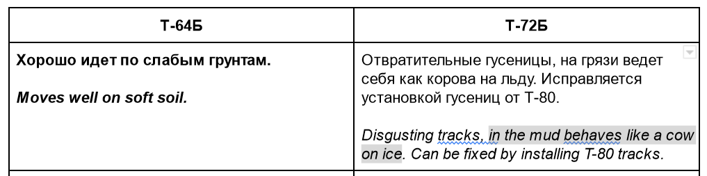

(8/16) Pourtant, lors des essais, le T-72 s'enlise dans la boue plus souvent que le T-64A. Comme lors du test de la Commission Yakubovsky en 1974...
(9/16) ... ou ces résultats de tests de l'ère soviétique cités en 2007 par le journal ukrainien "Integrated Technology and Energy Efficiency" à propos du choix d'une suspension pour un futur char ukrainien...
(10/16) Une partie du secret de la grande capacité de franchissement du T-64 dans la boue vient des trous dans ses chenilles. Ces trous laissent passer la boue, la terre et la neige, ce qui donne aux chenilles une meilleure adhérence dans ces conditions, comme le décrit ici "Shawshank".
(11/16) Chobitok fait une analogie : les skis peuvent supporter un poids important sans s'enfoncer profondément, mais ils glissent dans la neige. Les raquettes en treillis ne peuvent pas supporter autant de poids, mais elles ne glissent pas dans la neige, maintenues en place par la neige comprimée à travers les trous.
(12/16) Les chenilles du T-64 sont donc un compromis entre les deux. Les chenilles du T-72 sont plus proches des skis, et leur performance dans la boue est décrite avec imagination par le tankiste ukrainien Aleksandr Dominikanets (alias Khercrit sur YouTube), qui a été membre de l'équipage du T-64 et du T-72.

(13/16) Les trous rendent également la suspension plus légère, ce qui signifie un char plus léger, ainsi qu'une moindre perte d'énergie pour déplacer les chenilles. Par ailleurs, les chenilles des chars lourds KV/IS sont également ajourées, bien qu'elles soient à un seul axe au lieu de deux.
(14/16) Aucune conception n'est parfaite et il y a toujours des compromis à faire. L'un d'entre eux est que les chenilles du T-64 ont une traction nettement moins bonne dans le sable meuble que celles du T-72. Bien sûr, heureusement pour le T-72, il a livré la plupart de ses batailles dans les déserts.
(15/16) Les chenilles à double broche du T-64 sont également un peu plus compliquées à produire et à entretenir que les chenilles à simple broche du T-72, ce qui se traduit par un temps d'entretien plus long et un coût légèrement plus élevé.
(16/16) Cependant, la famille T-72/90 a fini par adopter des chenilles à double broche, ce qui a plus ou moins supprimé l'avantage de la simplicité. Malgré cela, comme cette guerre l'a clairement montré, ils n'ont jamais été en mesure d'égaler le T-64 dans la boue.
