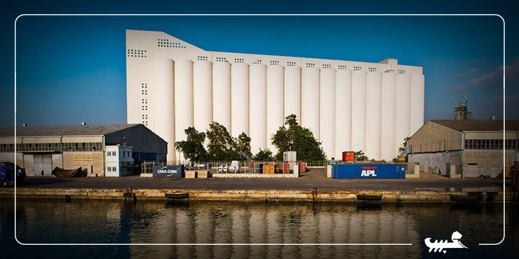

La résistance de la structure en béton du silo est étonnant heureusement qu'il était là
Les silos avaient l'air plein, vu la couleur ocre des gravats au pied (du blé?). Seul l'enveloppe extérieure c'est effondrée. cela a du faire amortisseur.
Le bâtiment ayant résisté, cela a aussi protégé un partie des installations, je suis curieux de voir une vue aérienne de la partie protégé par ce silo.

Quelques objet bien masqué par les silos on moins morflé que le reste.
Oui mais une structure de cette taille aussi proche de l'explosion doit quand même générer une formidable dépression et des tourbillons assez puissants derrière donc la protection est relative. C'est surtout les nombreux projectiles qui ne sont pas passés.
Par contre le contraste entre l'énorme quantité de béton et de terre arrachée du quai et les bateaux qui ne semblent pas plus dévastés que ça et surtout qui flottent encore est surprenant.
En voyant l'état des silos et leur taille je comprend mieux pourquoi les autorités parlent de 85% des réserves de grains du pays qui sont perdues.

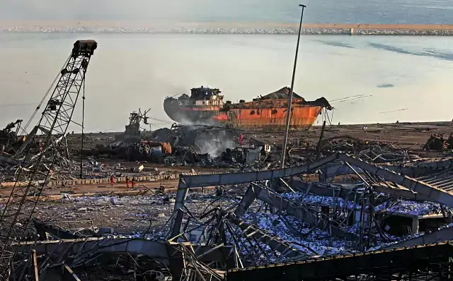

En ce qui concerne les bateaux, je me demande si le fait de flotter sur la mer de permet pas d'absorber une partie importante de la puissance de l'explosion qui aurai endommagé les autres structures, avec la possibilité pour le bateau d'atténuer la pression en reculant.

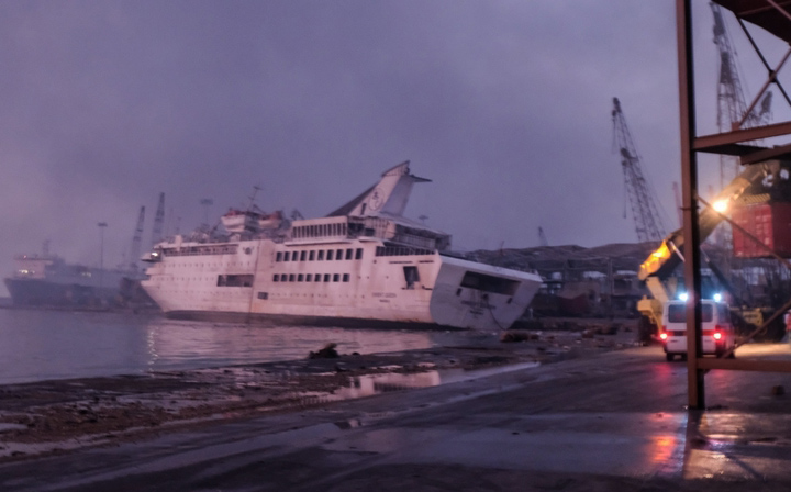

Attendez. Les bateaux sur la photo oui. Mais pas tous, loin de là !
Le Orient Queen II n'a pas directement coulé à cause de l'explosion mais à cause des voies d'eau pendant la nuit. Sans équipage et sans dispositif de secours spécifique, il était condamné.
orient-queen-cruise-ship-in-beirut-port-
http://www.crew-center.com/cruise-ship-damaged-beirut-blast-11-filipino-seafarers-missing-2-ofws-dead
Sinon pour l'autre navire, bah il était aux première loges on va dire ...
