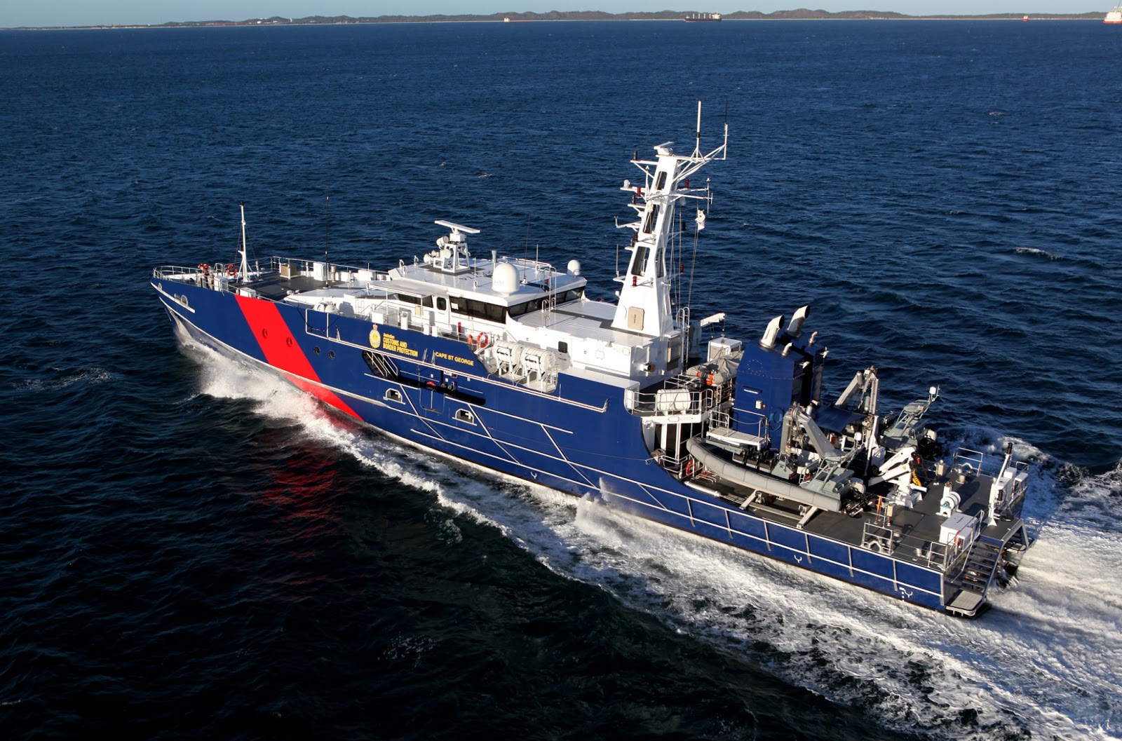

Cà fait bizarre ces deux colonnes structurelle d'échappement , à choisir le préfère le design Mauric du PLG
En vrai c'est mieux. Mais c'est sur que si tu "bordélises" l'arrière pour enquiller un drone, c'est moins bien
Modifié par Fusilier
Il y a 4 heures, Fusilier a dit :
Ca reste dans les dimensions du PLG, loin d'un A 69 (80 X 10  1400 tpc)  d'un OPV 75 (75 x  14, 1200 t) ou OPV 90 (87 x 13, 1500 t) Donc pas la catégorie d'un PHM (A69) plutôt comme le PLG remplacement des P 400
Oui et en plus cette version est comme tu le notes, mal fagottée en mettant le bazar sur le pont arrière juste pour embarquer un CamCopter !
Franchement Austal aurait du coller un ScanEagle sur son Cape Class, cela aurait été plus fonctionnel. La remarque vaut aussi pour le PLG d'ailleurs.
Par contre l'idée de mieux équiper un petit navire assez marin comme les Cape pour lui donner un rôle plus polyvalent me semblait amusante à évaluer face à l'idée  d'un PLG+ de 850t comme remplaçant "par le bas" des A69.
Une proposition centrée autour du VSR-700, de 2 RHIB, et d'un canon téléopéré et couvrant une autonomie de 6000 Nm/21 jours.
On fait raisonnablement une croix sur l'embarquement à demeure d'un hélicoptère, faute de fonds mais on intègre un drone plus complet qu'un CamCopter.
A mon avis la seule solution c'est de rallonger la bête, si non c'est du mauvais bricolage. Les Cape ont le "défaut" d'être un concept fort, pas simple de le modifier.
