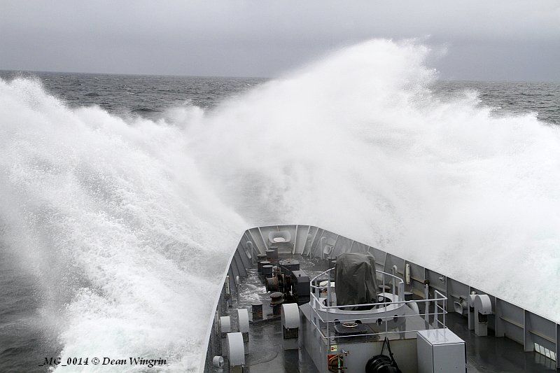

Il me semble que le maître bau de l'Adroit est comparable à celui d'une F-70
La photo en question a été prise en Mer d'Iroise, je crois que c'est le Primauguet ou le Latouche Tréville; dans de telles conditions il n'y a pas que le maître bau qui compte, il y a aussi la longueur et le franc bord à l'étrave

En avant-premiere, voici une photo de l'Adroit nez dans la plume.  ;) On est bien loin cependant des conditions meteo de la photo de la F70 ASM plus haut.
(J'en posterai plus si le forumeur SudAf qui a pris ces photos en partage d'autres: http://saairforce.co.za/forum/viewtopic.php?f=18&t=4991&start=15)

Oui effectivement on est pas dans les mêmes conditions là à vue de nez (et de mer) on a 15/20 noeuds de vent à tout casser ...
Il est certain que pour travailler dans les atterrages de Brest d'octobre à avril il faut des bâtiments qui tiennent la route.

Encore une photo de la sortie en mer de l'Adroit avec les Sud Afs.
La mer n'a pas l'air bien mechante (peut-etre que cette photo precise a ete prise apres le passage du Cap de Bonne Esperance, qui protege des vents dominants venant de l'ouest), il y avait environ ~23nds de vent (vu sur les instruments dans les photos).
J'attends de voir les commentaires des vieux briscards de la Marine SudAf qui etaient a bord.

j'avais dit 15/20 on en affiche 23 je ne m'étais pas trompé de beaucoup ...
Dans de telle conditions un Spruance pouvait donner 30/32 noeuds sans que l'on soit obligé de capeler les toiles anti roulis sur les banettes ...
Sur l'Adroit çà mouille un peu mais le franc bord est modéré c'est un petit bâtiment

Vue la tronche de l'etrave sur l'Adroit (une pelle a tarte inversee), ca doit pas percer vraiment bien les vagues... c'est vrai que les concepteurs de l'Adroit ont pour contrainte un budget tres limite, mais aurait-ce coute plus cher de realiser une etrave inversee? l'eventuel surcout de cette caracteristique n'aurait-il pu se justifier largement par les economies qu'elle permet en terme de consommation de fuel et de fatigue sur la coque (et tout ce qui se trouve a bord, equipage compris)? ou bien etait-ce la encore une consideration d'ordre "traditionnel" qui a interdit ce choix?
Pour le moment personne n'en veut des étraves inversés ... les marines préfèrent disposer d'une grande plage avant relativement proche de l'eau pour les manœuvres de pont. Même les plages avant juste couverte comme sur les FLF sont loin de faire l'unanimité chez les utilisateurs militaire, y a que les pécheurs qui qui les utilisent massivement.
Pour l'adroit la carene semble tres fine et longue, l'étrave basse, a priori ca doit pas taper tant que ca, par contre ca doit mouiller un peu, m'enfin avec assez peu de masse a l'avant on doit etre loin de l'effet submersible des A69.
L'Adroit est un bâtiment de 80 m et 1400 t je trouve a vu des clichés que sont comportement est assez cohérent avec un bâtiment de cette taille. Il a des élancements importants ce qui veut dire qu'ils ont dû quand même beaucoup travailler sur le centrage des masses ce qui n'est pas plus mal en terme de stabilité.
