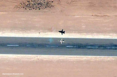

Rob1 Posté(e) le 6 décembre 2009 Share Posté(e) le 6 décembre 2009 Et pour voir un avion, il n'y a pas besoin d'une grosse résolution croit moi (il y en a plusieur sur google earth). En IR, on détecte plutôt les moteurs alors qu'en optique c'est plutôt l'avion dans son ensemble, ce qui exige une résolution supérieure. A moins de détecter vraiment tout l'avion dans l'IR, mais j'en reviens au problème : au-dessus d'une ville ou d'un désert en plein jour, ca va être chaud (sans mauvais jeu de mots) à distinguer du bruit de fond. La disctinction champ cultivé/forêt n'a pas ce problème, pas de bruit de fond. De plus il n'y a pas besoin de forcement surveiller toute la planète à un instant T mais uniquement la zone qu'on veut controler. Exemple: la Syrie, l'Iran... La plupart des satellites de reco ne sont pas géostationnaires. On peut certes limiter le nombre de zones surveillées en choisissant des orbites plus utiles que d'autres, mais les satellites vont quand même faire le tour de la terre et donc en gros les trois quarts de leur temps à filmer des zones de peu d'intéret. Les Américains ne semblent déjà pas satisfaits de leur couverture photo/radar par satellite pour des missions de reconnaissance traditionnelle, le tout ne se faisant a priori pas en temps très réel (ca ne gêne pas trop si la photo date de 30 minutes, par contre pour jouer les AWACS, si). Alors la détection stealth spatiale, c'est possible, mais faudrait au moins 10 fois le budget US de leurs satellites de reco traditionnelle pour y arriver. Lien vers le commentaire Partager sur d’autres sites More sharing options...
g4lly Posté(e) le 6 décembre 2009 Share Posté(e) le 6 décembre 2009 Accessoirement google c'est de l'image aérienne - par avion - ... prise a des altitudes modérée pour pas se taper trop de nuage et avoir une belle image. depuis 100km d'altitude c'est plus compliqué d'avoir une image détaillé ET un grand champ, surtout que le temps de passage sur zone est bref ... et que le pointage est couteux en ressource propulsive. En gros on film plutot ce qui défile de dessous l'orbite dans la limite de déplacement mécanique de l'objectif ... ca impose des grosse limite spatial et temporel a la visée, tellement que tout les gens qui ont besoin de discretion connaisse par coeur leur annuaire de passage des satellite d'observation, et les quelques minutes pendant lesquels ils doivent pas se montrer. D'ou la solution dirigeable de tres tres haute altitude ... qui a l'avantage d'être globalement stationnaire. Suffisament haut pour pas se faire emmerder par les lance pierre, mais pas trop haut pour pouvoir faire des images détaillée. Y a un projet US assez avancé a ce propos, avec emport d'un énorme radar dans l'enveloppe meme du dirigeable. http://www.defpro.com/news/details/8450 http://www.blazingwings.org/entry/darpa-s-threat-sensing-blimp-isis-gets-ready-for-prototype-stage/ Lien vers le commentaire Partager sur d’autres sites More sharing options...

g4lly Posté(e) le 6 décembre 2009 Share Posté(e) le 6 décembre 2009 on surestime la résolution nécessaire pour détecter un avion. Un satellite en orbite basse c'est 200 km et quelque et sans atmosphere: on voit très bien un avion avec un minimum de grossissement (donc large champ). En IR, la surface d'un avion dans l'air froid d'altitude offre un bon contraste. Le fond c'est pas le ciel mais la terre ... donc le contraste est assez merdique la surface étant un sale réemetteur IR. Pour ce qui est du défillement, il existe des orbites particulières (polaire ou autres) qui offrent aussi de bonnes couvertures. D'autant que les satellite ont des optiques orientables qui permettent de surveiller des zones pendant des périodes relativement longues avant de passer le relais à un autre éventuellement. Les orbite basse limite les observation a quelques dizaine de minutes et encore, comme le point de vue change il faut bouger l'optique ... ou le satellite, et pour bouger le satellite il faut utiliser du peroxyde, dont la quantité est limité, et dont la conso obere la vie du satellite - il sert a la conservation de l'orbite surtout - De plus surveiller un espace aérien et être l'assaillant c'est deux choses différente. Surveiller la totalité de l'espace est utopique effectivement, tracer une route et un timing pour un assaut aérien (sur l'Iran ou la syrie par exemple) en est une autre. C'est possible ... mais c'est réduit comme capacité d'observation, sans commune mesure avec un systeme de radar classique. Je serais même pas étonné si c'était possible avec un satellite geostationnaire. Les satellites meteo sont géostationnaires et ils faut voir les résolutions qu'ils offrent alors que ce n'est pas leur but (plutôt champ super large en l'occurence) La résolution optique pose probleme ... y a pas de miracle avec la physique 1m a 36.000 km c'est 2.10-8 rad ... alors que les KH ont des résolution angulaire autour de 6.10-7 Y a un facteur 30 entre les deux ... et encore il est loin d'etre évident qu'une résolution d'1m suffise, accessoirement cette résolution s'altère très très vite avec les variation atmosphérique. Seule les orbite basse permettent de l'imagerie suffisante pour l'identification d'un avion de combat. Les instruments scientifiques d'exploration de l'univers sont capables de performances incroyables! Hubble est basé sur un satellite espion. En IR on explore l'univers avec des variations de 100e voir 1000e de degré. Hubble et Keyhole utilisent les meme techno effectivement. Par contre l'observation de l'univers se fait sur un fond neutre tres tres tres froid ... un bruit de fond autour de 4 K° sans commune mesure avec les pertubartion IR en regardant vers le sol. Donc en attendant l'avis d'un expert en ce domaine, à mon avis c'est oui, y compris en geostationnaire mais ce n'est qu'un avis. Les US sont pas vraiment intéresse par ce genre de capacité, leur inquiétudes sont plutôt envers les missiles de croisière et ballistique, et visiblement ils privilégient les radars autant terrestre qu'aéroportés. Faut voir que les furtif ne le sont que sous certaine présentation et contre certaines bande ... il suffit de changer un peu d'angle et de s'éloigner en fréquence pour que la furtivité s'évanouisse. En gros il faut un gros radar puissant et si possible au dessus. Reste que meme détecté faut il encore accroché le missile dessus ... et donc probablement devoir le guider tres pret de la cible. Lien vers le commentaire Partager sur d’autres sites More sharing options...
