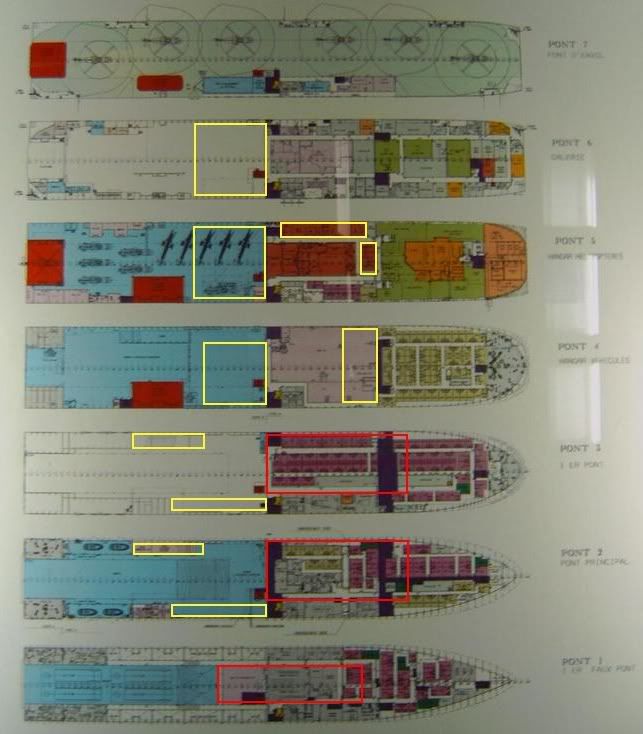

Pas d'accord. Un BPC a beaucoup plus de volume interieur qu'un TCD, donc par definition une capacite potentielle de stockage vehicules ou chalands plus importante qu'un TCD. Ce n'est pas parce que les BPCs actuels ont un petit radier (afin de privilegier d'autres capacites comme l'hangar helicoptere, les locaux de commandement et l'hopital embarque) qu'on ne peut pas le re-amenager en "super-TCD" avec un radier plus grand et des capacites superieures aux TCD actuels.
Car les TCD ont en fait des capacites de transport vehicules/helicopteres plutot limitees. L'hangar vehicules est seulement de 1,000m2, avec au grand maximum 2,100m2 supplementaires pour les vehicules si on ajoute les espaces a double usage (plateforme helicoptere: 1,000m2, ponts mobiles: 450m2, pont intermediaire: 300m2, hangar helicoptere 350m2).
Le BPC, lui, a un hangar vehicules de 2,650m2, soit 2.5 fois celui d'un TCD. Et les espaces supplementaires a double usage ne manquent pas! Hangar helicoptere: 1,800m2, pont d'envol: 5,200m2...
L'ascenseur lourd du TCD est aussi un handicap, car pour descendre les vehicules dans le radier il faut d'abord mettre tous les chalands a l'eau. Alors que le BPC peut charger ses chalands quand ils sont toujours dans le radier (surtout si on achete de nouveaux chalands RO-RO comme le LCAT).
Quant au tirant d'air plus grand du radier du TCD, c'est une capacite tres rarement utilisee. Si on a besoin d'un vrai dock, on peut en trouver facilement sur le marche de l'affretement civil...
Bref, au final, le seul vrai avantage du TCD est son radier plus grand de 60m. Chose qu'on peut facilement corriger dans les BPC futurs en allongeant leurs radiers et en reamenagant leurs hangars aviation et vehicules, ainsi que leurs locaux vie, commandement et hospitaliers. Voici un petit calcul et 2 images pour le prouver:
Le radier du BPC etant sur 3 ponts (Ponts 1, 2 et 3), on a besoin de liberer ~3,000m2 de surface de pont si on allonge le radier de 60m x 15m. Mais ou trouver ces 3,000m2?
1. D'abord, en reduisant la taille de l'hopital embarque sur le Pont 5 de 750m2 a 500m2 (meme taille que les TCD) et en reduisant les locaux commandement sur le Pont 4 de 900m2 a 400m2 --> 750m2 gagnes
2. Ensuite, en reduisant l'hangar vehicules sur le Pont 4 de 2,000m2 a 1,400m2 --> 600m2 gagnes
3. Finalement,en reduisant l'hangar helico sur les Ponts 5 et 6 de 1,800m2 a 1,000m2 (pour 10 helicopteres au lieu de 16) --> 1,600m2 gagnes.
La preuve par l'image: En rouge les locaux qui devraient etre deplaces pour accueillir un vrai radier de TCD (120 metres au lieu de 60), avec une rampe descendant du hangar vehicules. Ce sont principalement des chambres pour les soldats embarques, donc tres faciles a deplacer. En jaune, les locaux qui pourraient etre reamenages pour acceuillir ces locaux deplaces.
Et voila, on peut transformer un BPC en super-TCD. Meme pas besoin d'un BPC 250!

De même pour la piste elle-même, le renforcement serait bien plus grand que celui nécessaire pour permettre l'appontage des Super Stalion. Surtout si on doit rajouter un système de stabilisation. Le poids dans les hauts serait difficile à compenser sans alourdir considérablement tout le design j'imagine.
Et puis personne ne semble avoir pris en compte le problème de l'îlot et des aériens. Sur le PA2, on prévoyait 2 îlots, chacun plus grand et plus équipé que celui du BPC. Quid des antennes supplémentaires, des systèmes de protection etc?
Le design devrait être transformé de fond en comble pour transformer le BPC en STOBAR.
Autrement dit, je ne pense pas qu'il soit possible de TRANSFORMER un BPC en STOBAR.
Par contre, il doit être possible de CONCEVOIR un STOBAR à partir du design de coque du BPC. Mais tout le reste serait tellement transformé, que je ne pense pas qu'on puisse encore parler d'un BPC.
Autrement dit, adjoindre des capacités STOBAR à un BPC me semble à la fois techniquement très difficile, voire impossible, et donc de facto hors de prix, pour un résultat opérationnellement limité, sans parler d'un navire obéissant à une doctrine d'emploi (Rafale + amphibie sur même navire) non demandée et non voulue par l'amirauté.
Par contre, se baser sur le design du BPC pour concevoir un véritable porte-aéronefs STOBAR ou STOVL, pourquoi pas, ce n'est pas plus invraisemblable qu'un Cavour, même s'il faudrait encore que la Marine y trouve un intérêt.
Mais c'est une autre question.
Réalisable, j'aurais tendance à dire non à la lumière de tous les arguments en faveur du oui listés par BPCs.
Je veux dire, tous les éléments "aisément" intégrable d'après ce post, je les considère comme des barrières quasiment infranchissables.
Rien que pour la vitesse, gagner 5 à 6 noeuds demanderait bien plus qu'un petit boost pour "aisément renforcer cette puissance". Je ne suis pas expert de la question, Pascal fait ça beaucoup mieux que moi, mais j'imagine qu'il faudrait au moins doubler la puissance non? Quid alors de l'autonomie du navire?
il faudrait amener la puissance autour de 50 mW : personne n'a dit que ce serait un "petit boost" :lol:
Le "aisément" signifiait la possibilité (et la disponibilité) de pods plus puissants (mais plus lourds) ainsi que la production d'électricité par des diesels dont la puissance peut être augmentées, sans avoir à redessiner l'ensemble du système de propulsion
Un PA n'accélère que lors de l'appontage ou du décollage, en cas de vent réel nul, le reste du temps il croise aux allures normales.
Il  serait logique que le BPC3 intègre la réflexion en cours sur un hélicoptère de transport lourd : parmi les  candidats étudiés, le superstallion  qui fait 38 t en charge max et le Mi-26 56 t en max : j'aimerais bien que l'on me dise le ratio à appliquer à un Rafale Stobar de 18t (=9x2 M88-2 Eco avec PC) de poids en charge (en imaginant qu'il réapponte immédiatement) ???
Les chariots du cogite font 240 t au total : par rapport à un navire de plus de 20000 t...
Je crois que l'ilot du BPC est au moins aussi gros que celui du Di CAvour qui intègre pourtant une électronique de type FAA Horizon
Ben non pas tant que cela finalement ...
Et puis ensuite c'est un peu jouer sur les termes entre CONCEVOIR et TRANSFORMER puisque ce BPC3  n'est pas encore construit...
Non à mon sens le vrai problème est plus celui de la survivabilité si on voulait le confronter au même type de mission qu'un PA, à savoir se frotter à une menace aérienne décente.
Mais il y aurait sans doute une marge doctrinale en glissant vers une doctrine d'emploi de type LHD US
La différence que je met entre concevoir et transformer, c'est par exemple le choix de conserver ou non la capacité amphibie (je ne parle pas de la capacité de transport de véhicules, c'est autre chose), ou encore de conserver ou non l'aménagement intérieur. De conserver ou non la méthode de construction et donc la survivabilité du bâtiment.
Je ne parle pas tant en termes techniques que doctrinaux. Mais j'imagine que la Marine Nationale ne voudra pas d'un PA venant faire le zigoto à basse vitesse près des côtes pour lancer quelques L-CAT. Elle aura également du mal à résister à l'envie d'optimiser l'espace interne pour l'utilisation aéro, transformant de fond en comble l'aménagement et la conception "semi-civil" du navire. Et elle aura encore plus de mal à allier la conception et la survivabilité du BPC à celle plus strictement militaire d'un PA (deux concepts de navires radicalement divergents concernant la résistance aux dégats et au feu ennemi).
En gros, tel que je vois les choses, si DCNS devait proposer un BPC transformé en PA STOBAR sur le modèle que tu propose (à savoir un BPC auquel on aurait ajouté les capacité STOBAR), je pense que la Marine refuserait immédiatement.
Par contre, lui proposer un modèle de PA STOBAR totalement nouveau, ne conservant du BPC que la forme de coque et peut-être la conception du système propulsif, et là il y aurait, A MON AVIS, plus d'intérêt de la part de la MN.
Enfin bon, il ne s'agit que de mon opinion personnelle.
Je ne dis pas que ce que tu propose n'est pas possible techniquement. Je dis deux choses:
-La première, c'est que ce qui peut sembler aisément faisable pour certains sera de gros obstacles techniques très coûteux pour d'autres. Si ça se trouve, on parle exactement de la même chose, mais j'ai un tempérament plutôt pessimiste ses temps-ci  :lol: :lol: C'est donc surtout une question de point de vue et de manière de considérer les choses ;)
-Ensuite, je ne dis pas que ce que tu propose est impossible ou irréaliste. Je pense juste que la MN n'est absolument pas prête pour ce genre de navires. On a déjà du mal à construire une doctrine et une pensée amphibie cohérente, alors je pense qu'une telle proposition ne ferait que les embrouiller encore plus.
Mais ça n'enlève rien à la beauté du conept, auquel j'avais moi-même réfléchi il y a un moment (pour en conclure que c'était couteux, d'une efficacité relative, mais tout de même possible)
Quand je disais "réalisable, non", je prenais en compte le contexte financier et doctrinal.
Sur le plan purement technique, comme beaucoup de choses en ce monde, c'est réalisable.
