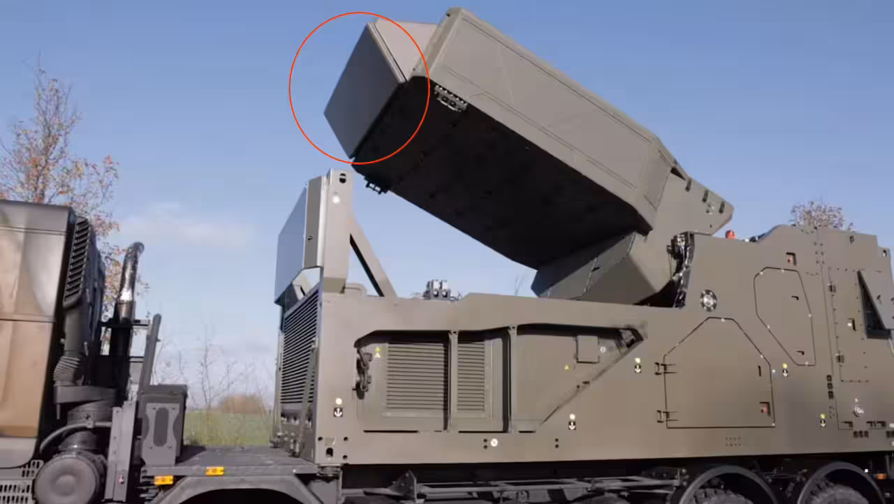

Titus K Posté(e) le 5 octobre 2025 Share Posté(e) le 5 octobre 2025 (modifié) C'est un IFF qu'on voit sur la partie supérieure du GF300 ? Modifié le 5 octobre 2025 par Titus K Lien vers le commentaire Partager sur d’autres sites More sharing options...
C’est un message populaire. LetMePickThat Posté(e) le 5 octobre 2025 C’est un message populaire. Share Posté(e) le 5 octobre 2025 il y a 14 minutes, Titus K a dit : C'est un IFF qu'on voit sur la partie supérieure du GF300 ? Oui, comme sur l'Arabel, l'antenne IFF est opposée à l'antenne primaire. Quasiment tous les radars de défense sol-air modernes font de l'interrogation SIF (1/2/3), S, 5 et 5 Lethal. Les radars d'ancienne génération faisaient eux du SIF, 4, et parfois A/C. 5 Lien vers le commentaire Partager sur d’autres sites More sharing options...
