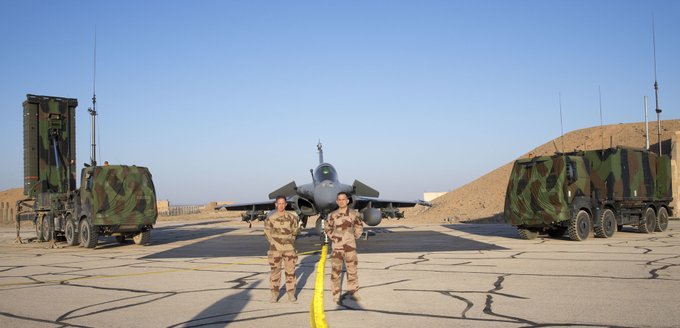

Il y a 2 heures, floflo7886 a dit :
1ère projection en OPEX de la version SAMP/T Mamba...
Il y a donc du système de défense anti-aérienne SAMP/T Mamba déployé pour protéger la base aérienne projetée (BAP) en Jordanie... Sacrée mise à niveau des capacités de protection de cette emprise (en rapport avec l'évaluation faite des menaces pesant dessus...)
Source : mindef
E9tRGf5WYAEjK68?format=jpg&name=small
Ce n'est pas l'EI ou Daesh qui est craint dans le cas présent.  Mais qui alors?
Ou alors une occasion de présenter le matos à de potentiels clients de la zone...
Modifié par Bon Plan
il y a 1 minute, Bon Plan a dit :
du drone bricolé aux missiles (lui aussi bricolé) en passant par quelques appareils, notamment de forces ni vraiment amies ni vraiment ennemies qui grenouillent dans le coin... la frontière syrienne n'est pas bien loin
Il me semble que la menace du drone bricolé est dans la cible du Mistral, surtout dans sa dernière évolution.
Le SAMP/T, ce serait davantage pour des appareils "classiques" de forces pas très amicales qui seraient prêtes à tenter la conflagration de la région en allant taper une base en Jordanie, avec le risque de se mettre tout le monde à dos pour une telle action d'éclat. Je ne vois pas beaucoup de candidats.
Mais en attendant, même sans craindre immédiatement une menace en particulier, c'est un signal très clair que de montrer que le système est déployable (et employable). Et en plus, ça valide les démarches et procédures. Au minimum, il faut prendre ça comme un exercice. Et au pire, bien sûr, on ne peut pas exclure la réponse à une menace qui n'est pas nécessairement publique.
Modifié par FATac
Eprouver le système en ambiance chaude ? Profiter de ses capacités de détection pour avoir une meilleure perception de l'environnement aérien ? Tester l'interaction avec les Rafale ?
Je me demande comment ce Mamba s'intègre dans l'environnement Jordanien (fréquences, enjeux de souveraineté, hypothétique intégration temporaire à leur capacités de détection...).
Travail en "ambiance" chaude déjà testé aux EAU en 2016, et la coordination MAMBA <->Rafale validée depuis 2015.

Il y a 16 heures, Boule75 a dit :
Perso ravi que les sections Mamba aient quelque chose de très consistant à se mettre sous la dent. C’est bon pour la préparation.
Apres, le GF300 étant dans les tuyaux, peut-être est-il utile de demander un dernier effort à Arabel pour aider à la mise au point du Ground Fire, et au passage mettre à jour les bibliothèques dans un environnement électromagnétique qui doit être très riche et exotique.
Encore que, là où il sera placé, l’Arabel ne pourra contrôler que le très proche environnement vue sa portée.
