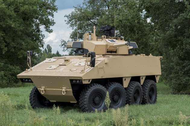

g4lly Posté(e) le 16 septembre 2015 Share Posté(e) le 16 septembre 2015 (modifié) C'est intéressant cette nouvelle caisse! j'avais jamais remarqué... l'engin deviendrait encore plus haut? pour gagner du volume a l'intérieur? Pour le reste ce sont les intégrations plus poussée des différentes option qu'on a déjà vu proposé sur les version export. Gros moteur, train de roulement 32T, transfert du réservoir a l'avant, transfert du chef en cabine, le pilote recul d'un rang dans le couloir, quatrième essieu directionnel, et tout l'attirail électronique plus la tourelle biplace 40CTA ... Modifié le 16 septembre 2015 par g4lly 2 Lien vers le commentaire Partager sur d’autres sites More sharing options...
Tonton Flingueur Posté(e) le 16 septembre 2015 Share Posté(e) le 16 septembre 2015 C'est sensé simuler 2 MMP sur les flancs de tourelle ? Lien vers le commentaire Partager sur d’autres sites More sharing options...
Clairon Posté(e) le 16 septembre 2015 Share Posté(e) le 16 septembre 2015 Il commence presque à devenir beau le VBCI ... Un GTIA Meca sur ce genre de bête, ça devrait faire mal.Clairon Lien vers le commentaire Partager sur d’autres sites More sharing options...
Serge Posté(e) le 16 septembre 2015 Share Posté(e) le 16 septembre 2015 Mal au portefeuille. Lien vers le commentaire Partager sur d’autres sites More sharing options...
g4lly Posté(e) le 16 septembre 2015 Share Posté(e) le 16 septembre 2015 (modifié) C'est intéressant de comparé l'ancien et le nouveau il y a plein de détail qui differe.A l'avant le nez est tres différent.La nouvelle partie basse est plus verticale, avec un sabot qui forme un décroichement dessous.La partie haut commence elle plus bas est est encore plus incliné qu'avant, avec un décrochement au niveau du nouveau poste pilote. Ca doit permettre un meilleur débattement de tourelle vers le bas, et un meilleur visibilité pour le pilote qui en reculant gagne en vision latérale - il est aussi recentré -, mais pas forcément vers le bas - c'est compensé par des camera dans le "pare choc" -.L'article confirme bien le poids a vide du VBCI 32-13 soit 19 - c'était 17 ou 18t pour les premier -. Soit 19 tonne a vide - version genre VTT surement - avec 13 tonnes de charges utiles. Modifié le 16 septembre 2015 par g4lly Lien vers le commentaire Partager sur d’autres sites More sharing options...
Serge Posté(e) le 16 septembre 2015 Share Posté(e) le 16 septembre 2015 C'est intéressant cette nouvelle caisse! j'avais jamais remarqué... l'engin deviendrait encore plus haut? pour gagner du volume a l'intérieur?non, non.Le gain de place vient uniquement du réagencement interne. Lien vers le commentaire Partager sur d’autres sites More sharing options...
