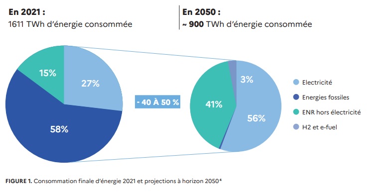

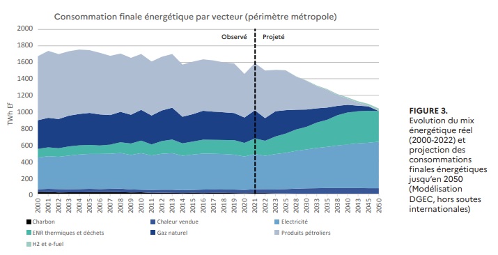

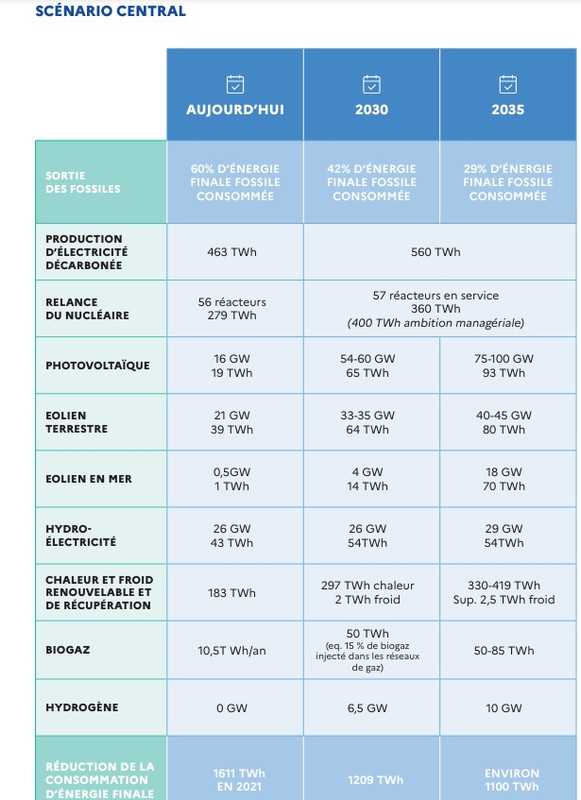

Le 12/12/2024 à 04:35, Patrick a dit :
La part ce serait bien (70%) dans un contexte où la production électrique va drastiquement augmenter. Je pense pour ma part qu'elle va mécaniquement diminuer.
Le tableau ci dessous est le prévisionnel politico stratégique, rédigé il y a un an environ, sur la base des chiffres 2021 en colonne gauche.
Nous sommes ( décembre 2024 ) déjà à 360 TWh en capa, ce qui est une bonne chose ( donc encore loin de 2030 )..
Ce qui est escompté ( je n'ai pas dit "réaliste" ....) c'est surtout une grosse baisse de la part fossile. On peut être d'accord ou pas avec le plan, en tout cas à l'heure actuelle le plan est celui là.
On ne peut pas dire non plus qu'au augmentation absolument drastique soit prévue en prod élec.
27 % elec en 2021 sur 1611 TWh = 435 TWh
56 % en élec prévu 2050 sur 900 TWh = 504 TWh
C'est surtout la FRUGALITE qui va être au menu.
Qu'une centrale nuk soit longue à construire ou pas, il n'est pas prévu du tout d'en faire sortir plein de nouvelles........
