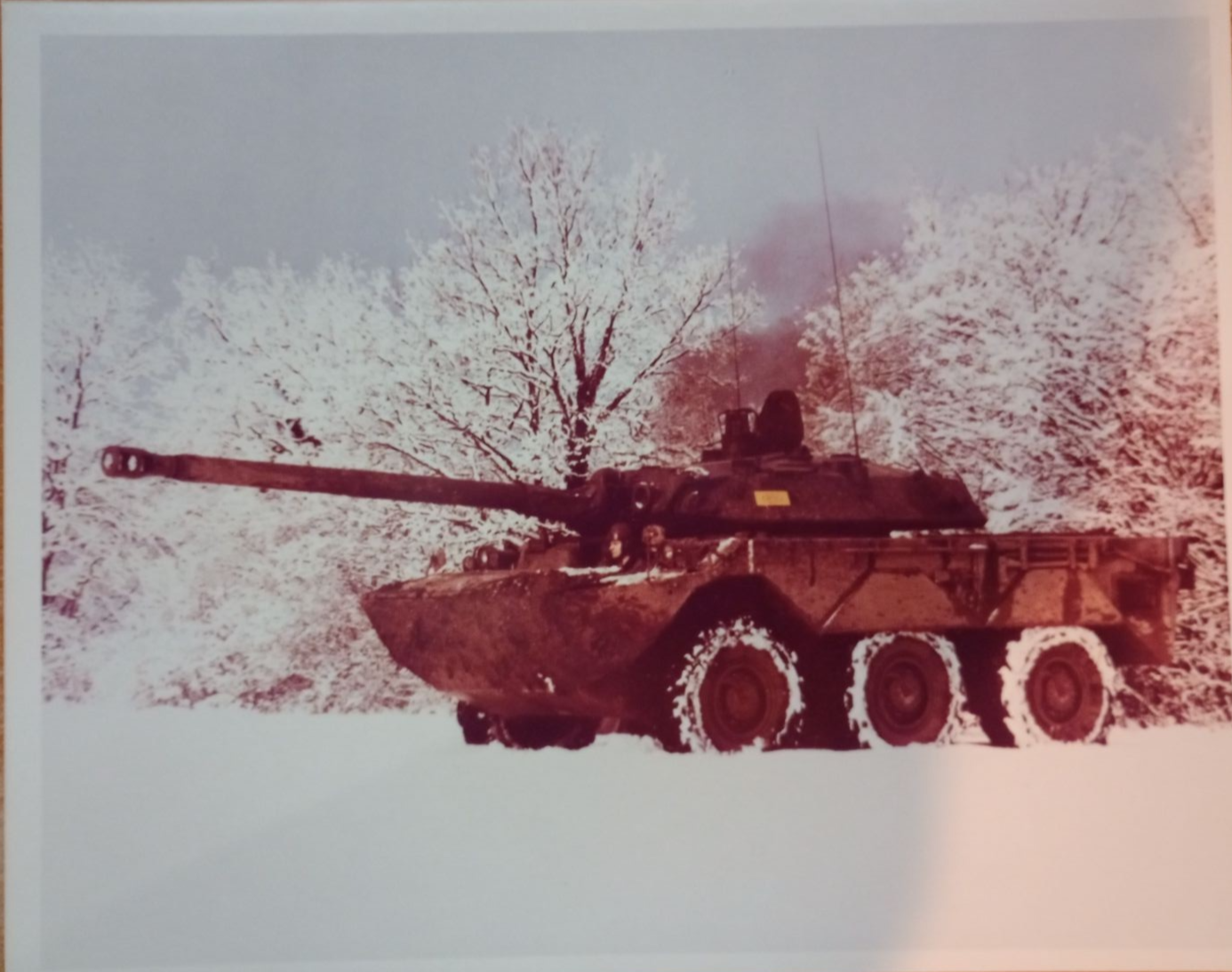

Phlogis Posté(e) le 15 novembre Share Posté(e) le 15 novembre Une photo curieuse dans les archives de l'US Navy, la première version de l'AMX-10RC (on y voit même le sticker du constructeur sur la tourelle) en tests dans la neige: Sachant qu'à l'époque le projet de l'USMC "Wolverine" envisageait d'utiliser la caisse du 10RC, ce n'est pas impossible qu'ils aient testé la bête. Mais a-t-on envoyé un exemplaire aux US pour cela ? Ci-dessous le projet Wolverine. 3 Lien vers le commentaire Partager sur d’autres sites More sharing options...
Rescator Posté(e) le 15 novembre Share Posté(e) le 15 novembre Il y a 2 heures, Phlogis a dit : Une photo curieuse dans les archives de l'US Navy, la première version de l'AMX-10RC (on y voit même le sticker du constructeur sur la tourelle) en tests dans la neige: Sachant qu'à l'époque le projet de l'USMC "Wolverine" envisageait d'utiliser la caisse du 10RC, ce n'est pas impossible qu'ils aient testé la bête. Mais a-t-on envoyé un exemplaire aux US pour cela ? Ci-dessous le projet Wolverine. l'AMX10RC a été évalué dans le cadre de la constitution de la 9ième high technology light division au milieu des années 80 3 Lien vers le commentaire Partager sur d’autres sites More sharing options...
Polybe Posté(e) le 15 novembre Share Posté(e) le 15 novembre Il y a 2 heures, Rescator a dit : l'AMX10RC a été évalué dans le cadre de la constitution de la 9ième high technology light division au milieu des années 80 On a une idée des retours ? Lien vers le commentaire Partager sur d’autres sites More sharing options...
Rescator Posté(e) le 15 novembre Share Posté(e) le 15 novembre Il y a 1 heure, Polybe a dit : On a une idée des retours ? ça remonte à longtemps maintenant. Je n'ai pas de dossier. il faudrait remettre la main sur des archives. 1 Lien vers le commentaire Partager sur d’autres sites More sharing options...
